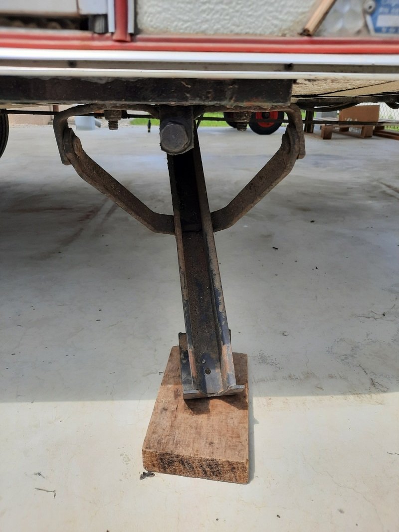

Bonjour, j'ai un vérin de stabilisation qui est tordu, je pensais le démonter, il y a deux vis à l'avant, mais le bout qui maintient la vis est soudé.
Quelle procédure à employer ? Peut-être juste ôter la goupille en bout ?
merci d'avance.

Manusard a écrit : lun. 16 juin 2025 14:11 Bonjour, j'ai un vérin de stabilisation qui est tordu, je pensais le démonter, il y a deux vis à l'avant, mais le bout qui maintient la vis est soudé.
merci d'avance.
Les stab sont fixés par 3 boulons (vis + écrou), deux coté extérieur et un en bout de la vis, retirer la goupille ne sert à rien.
Une : Photo : se serait explicative !!!
