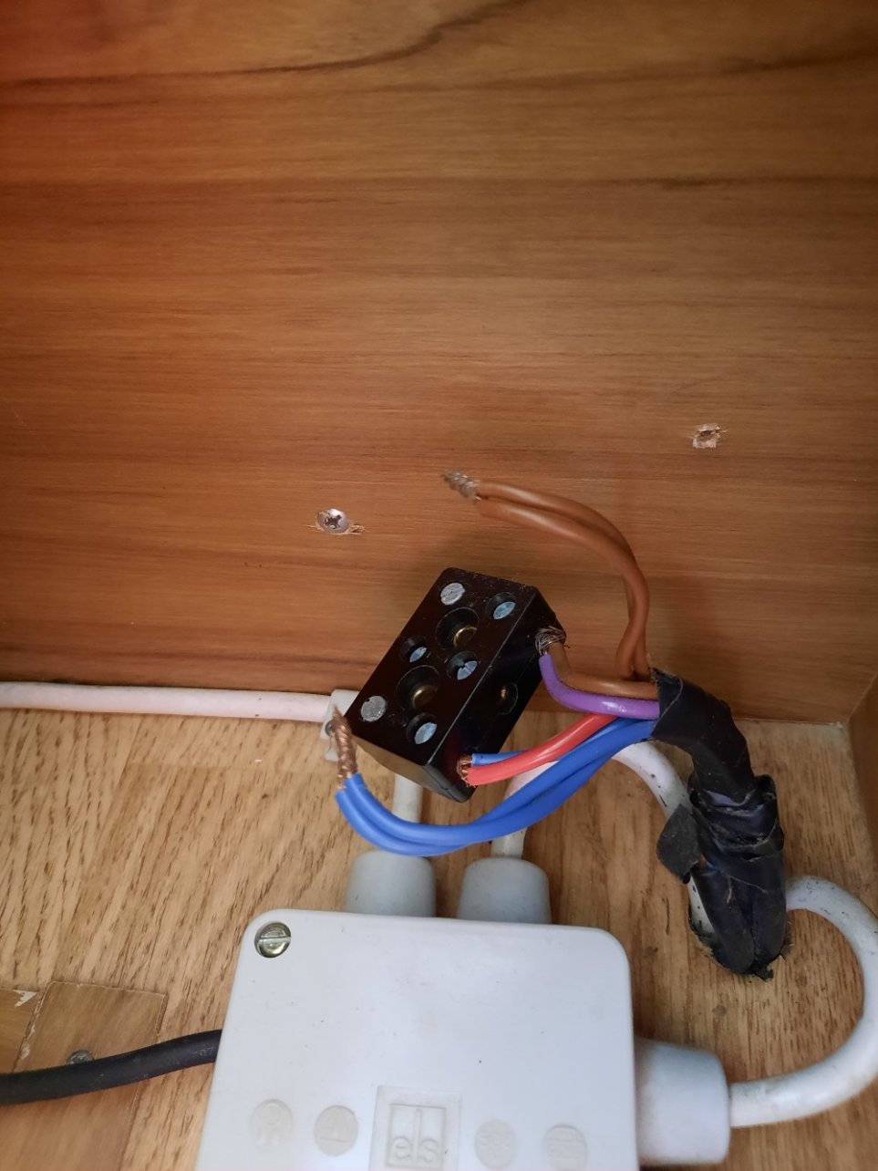

Bon, pour les soucis :
Voici le répartiteur 12 v général de la caravane. Pas top, j'ai bien envie de mettre des wagos dans une boite, d'autant que je dois tirer une ligne vers ma batterie d'appoint. Vous avez vu en plus, tous les bleus sont reliés au bleu et les rouges aussi, sauf un câble :roll: . J'ai essayé de trouver où va ce câble inversé, apparemment ni à la lampe de la baie arrière, ni à ma nouvelle installation, ni le câble d'alimentation qui va à la prise 7 broches... Peut-être le frigo ? Mais je n'ai pas trouvé l'accès électrique, je suppose qu'il y a une inversion aussi vers le frigo ? Du coup, je vais laisser à cette place.

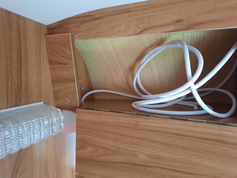

J'ai viré ce répartiteur (ci-dessus ), pour une boite avec Wagos, et j'ai sorti un gros fil qui ira à ma batterie d'appoint 12v.

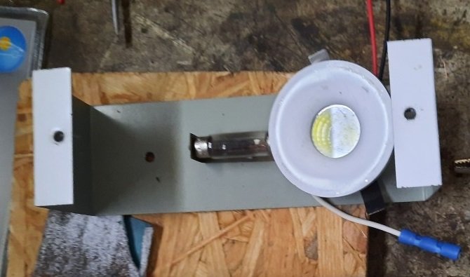

J'ai trouvé ce dimanche en broc, un petit spot 12 v à LED ... ça éclaire drôlement, je me demande si je ne vais pas l'incorporer dans mon plafonnier, en virant l'ancien système ?
Ça ne pose pas de soucis, pas de problème de surchauffe ? Ça rentre pile poil, le tour est en plastique blanc que je pense percer et fixer, puis remettre le transparent du luminaire.

Il y a des ampoules BA15S à LEDs qui ne nécessitent aucune transformation. Et qui éclairent super bien :super:
Re: Installation pompe électrique, lampe et batterie d'appoint
Posté : mar. 8 juil. 2025 18:18
par Manusard
Merci, Jean-Paul, pour celles à culot baïonnette, effectivement, pas la peine que je m'embête, celle du plafonnier est tout de même une ampoule navette C5W, mais je viens de voir qu'elles se faisaient aussi en LED ! :super:

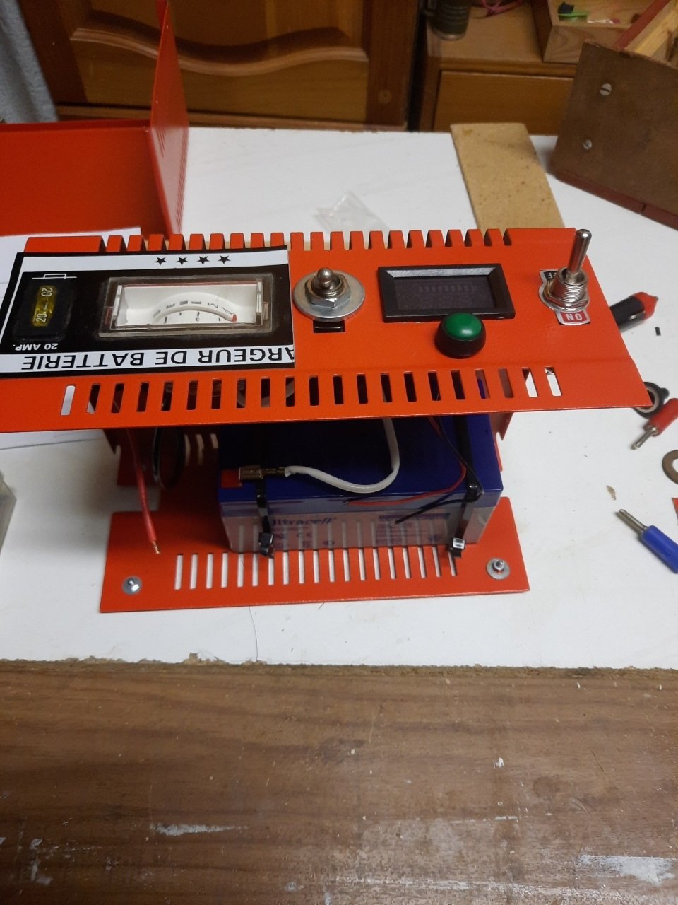

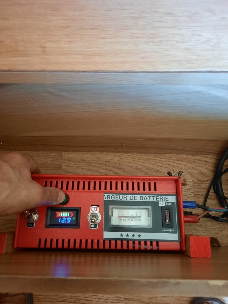

Voilà mon petit boitier afin d'avoir une petite autonomie (éclairages 12 v et pompe) avant un branchement 220 v au camping, ou quand je n'ai pas encore branché ma station d'énergie Ecoflow.
Le boitier a été fait avec un boitier de charge-batterie, j'ai gardé l'ampèremètre et le porte fusible, remplacé par un 10 A.
Le boitier a une sortie donc 12 v qui va à l'installation 12 v de la caravane, qu'on peut couper (inter à gauche), une prise allume cigare (qui peut aller à l'Ecoflow 12 v), j'ai mis aussi un contrôleur de tension pour vérifier la charge de la batterie, et un interrupteur pour shunter l'ampèremètre, au cas où je rechargerai la batterie, le courant irait en sens inverse ...
La prise qui va alimenter le 12 V (connecteurs bleu et rouge ), n'est pas top, mais je n'ai trouvé que cela dans mes stocks et surtout, rien sur le net d'homologué pour une prise d'au moins 10 A.
J'ai trouvé un système de maintien avec des tiges filetées et écrous papillons.
Voilà ma partie électrique est terminée. (du moins j'espère pour un bon moment ! :hehe: )

Toutes mes prises ajoutées dans le Land et : eriba : sont de ce type (exemple) 15 Amp :
Male :
https://www.reichelt.com/fr/fr/shop/pro ... ANGUAGE=fr
Femelle divers modèles droits ou équerre :
https://www.reichelt.com/fr/fr/shop/pro ... ion-269280
Ce type de prise était montée d'origine sur ma BMW de 1971, pour alimenter la baladeuse fournie avec la moto !! C'est là que j'ai connu, on disait prise Siemens à l'époque.

Je me disais bien qu'il devait bien y avoir quelque chose de plus sérieux, ou diffèrent des prises type allume cigare.
Merci pour les liens aussi, pas chers et avec Paypal, ça attendra un peu tout de même, je ne re démonte pas pour le moment. :gene:
