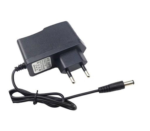

Mais il y a une autre façon de gérer le truc si tu n'as que du 220 v. C'est tout simplement d'utiliser un petit transfo de ce type, celui qui traine dans la boîte ou tu gardes tout ce qui ne sert plus au cas où. :)
Et de le brancher sur une prise 220 de ta Puck.
Attention juste au plus et au moins du transfo qui font tourner tes ventilos dans un sens où dans l'autre. Il faut que ton ventilo aspire l'air à l'intérieur pour l'évacuer vers l'extérieur. Si c'est pas la cas faut inverser les fils ou retourner le ventilo ;-)
Un transfo avec OUTPUT 12V= ,1 A est très largement assez fort pour 2 ventilos.

Merci pour toutes ces infos, j'ai bien du 12v avec la voiture mais je m'en sers plus ! (batterie à plat en oubliant de débrancher, desatellage poussette, tout ça sur une aire de repos en Espagne...) , je suis toujours branché en camping. Je n'avais pas pensé à ce transfo, il ne va pas trop chauffer en étant branché en permanence ? Et un comme ça?

Sans une Puck de 78 tu ne dois pas avoir de transfo.
Dans ce cas, oui un convertisseur 220/12 fera l'affaire lorsque tu es branché au 220 v.

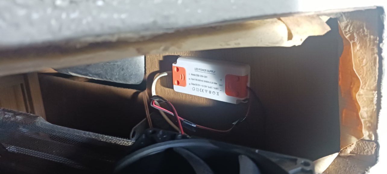

Bonjour à tous
Voilà j'ai fait ma petite installation pour l'été prochain !
Merci pour vos conseils :hello:
Stef
