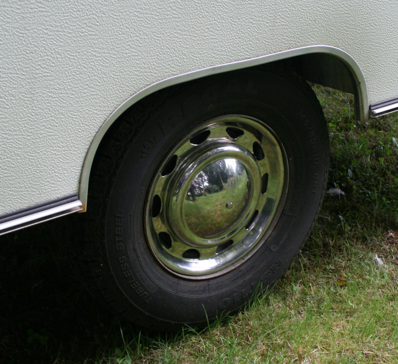

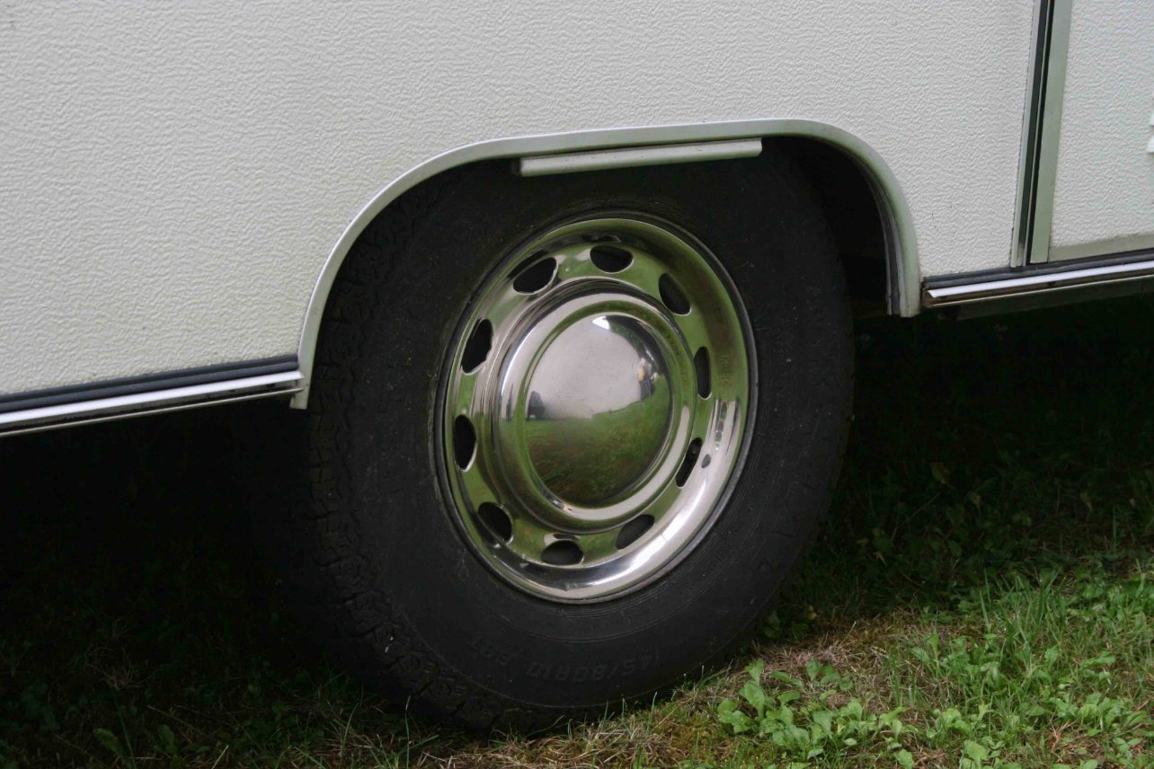

Posté : mer. 8 oct. 2025 00:55
par forumeribatouring
Re: Pneus 145x80 x10 sur Puck
