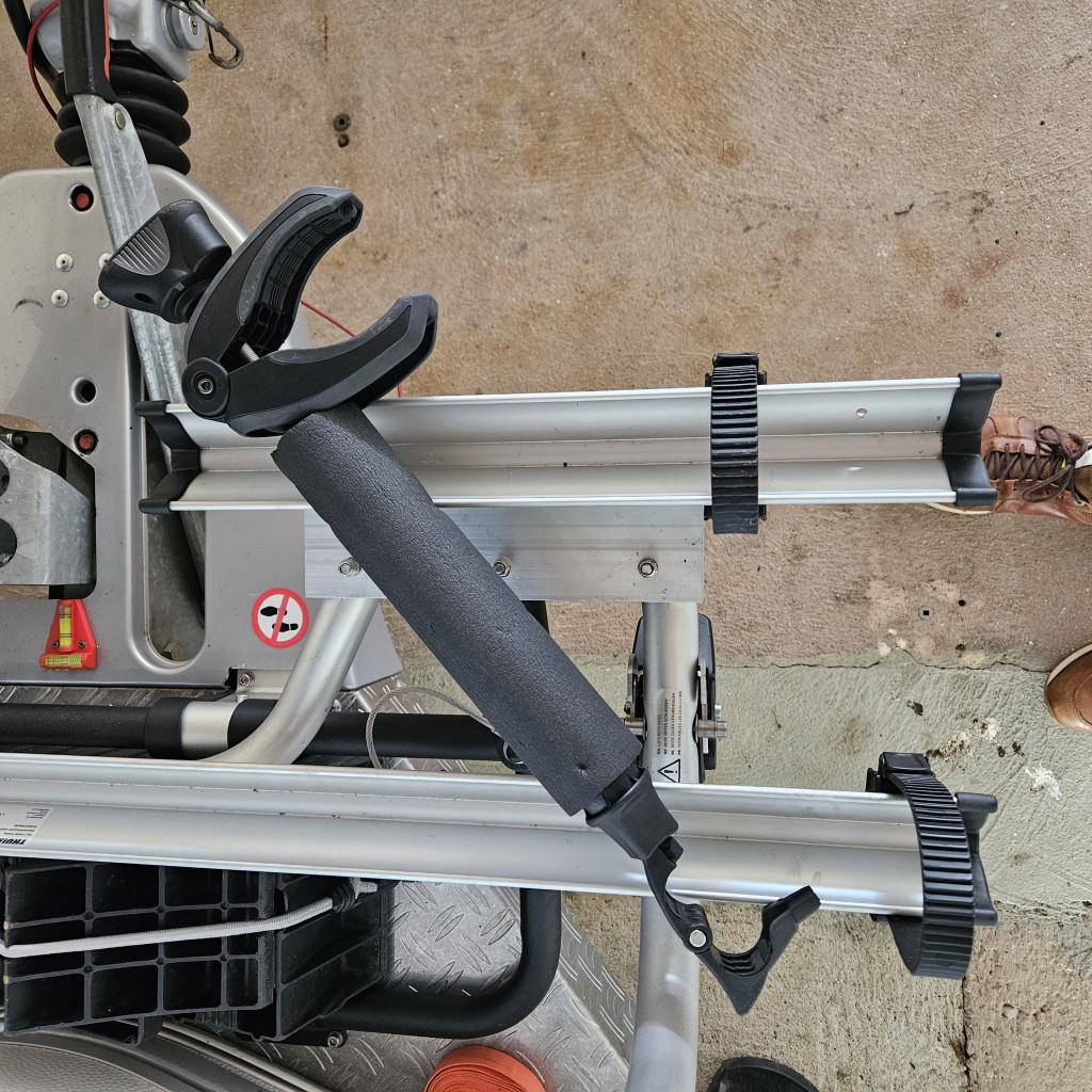

Ayant fait l'acquisition de deux vélos électriques pour notre séjour aux Pays-Bas et en Belgique il nous a fallu installer un porte-vélos sur la caravane. Le choix s'est porté sur le Thule qui supporte deux vélos avec une charge totale de 60 kg (30 kg par rail).
Deux déconvenues lorsque nous avons essayé d'installer les vélos (Charlie de la marque ARCADE)
1 - Les rails qui supportent les roues ne sont pas assez éloignés (15 cm alors qu'il faudrait 20 cm)
2 - Impossibilité de tourner la manivelle de la roue jockey avec les vélos sur le porte-vélos. Faisant beaucoup d’itinérant il n'était pas concevable de descendre les vélos de la caravane pour une nuit dans un camping.

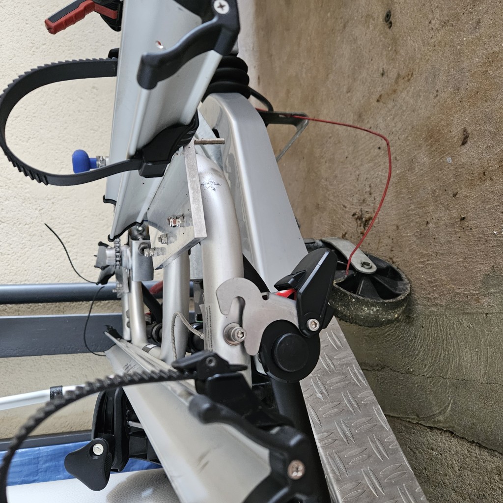

Modif 1 - mise en place de deux platines en aluminium sous le rail côté boule d'attelage et achat d’un support de cadre de vélo pour mettre en lieu et place du Thule 30 cm.

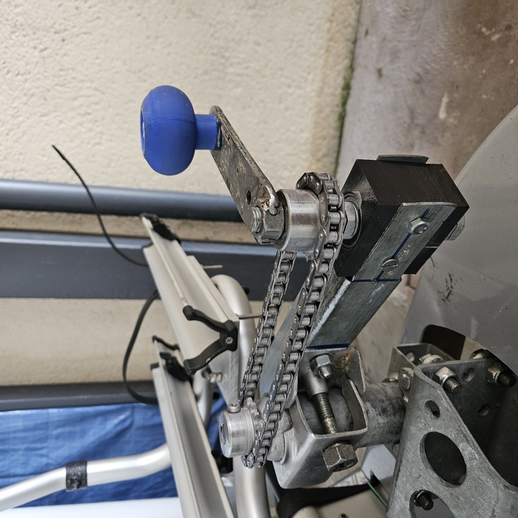

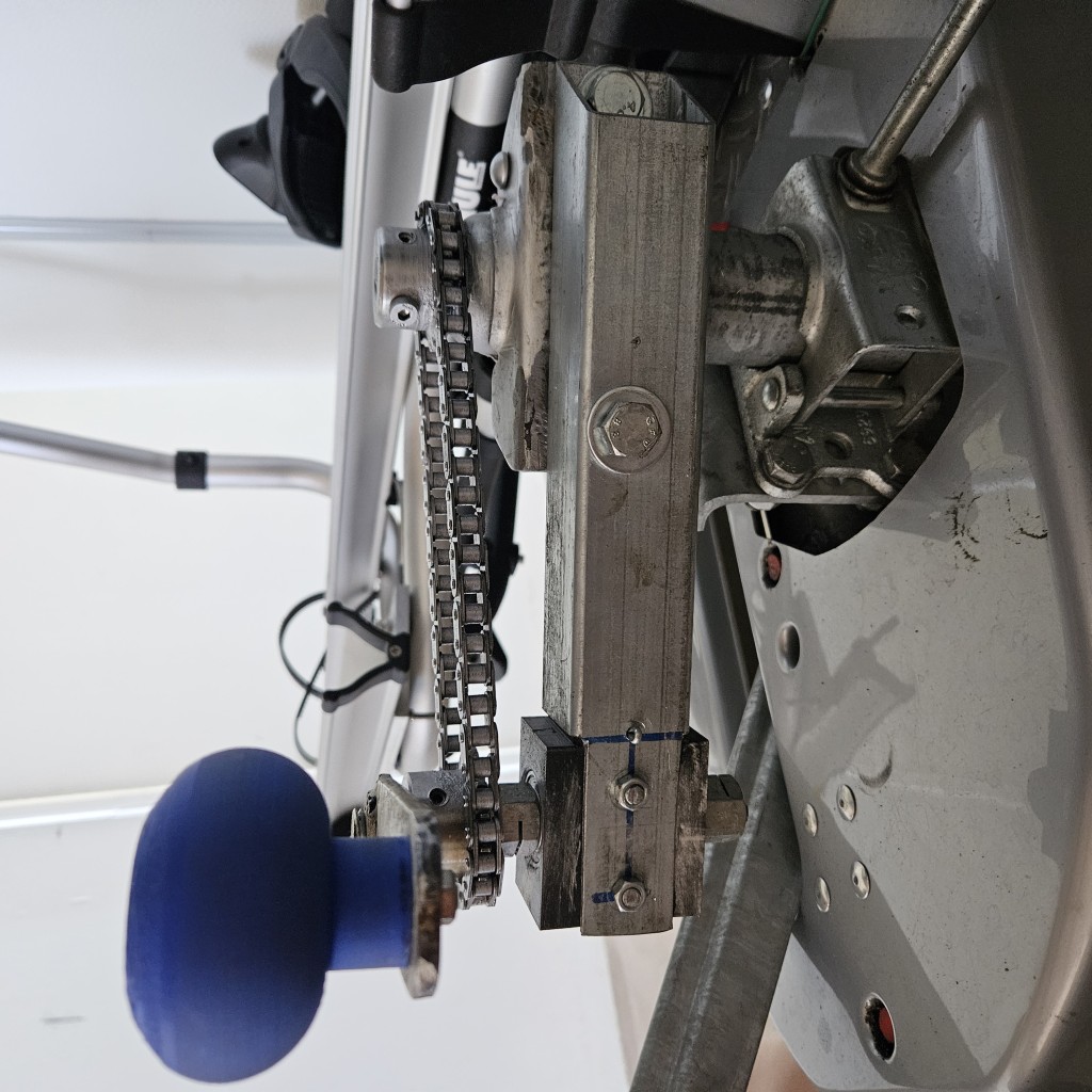

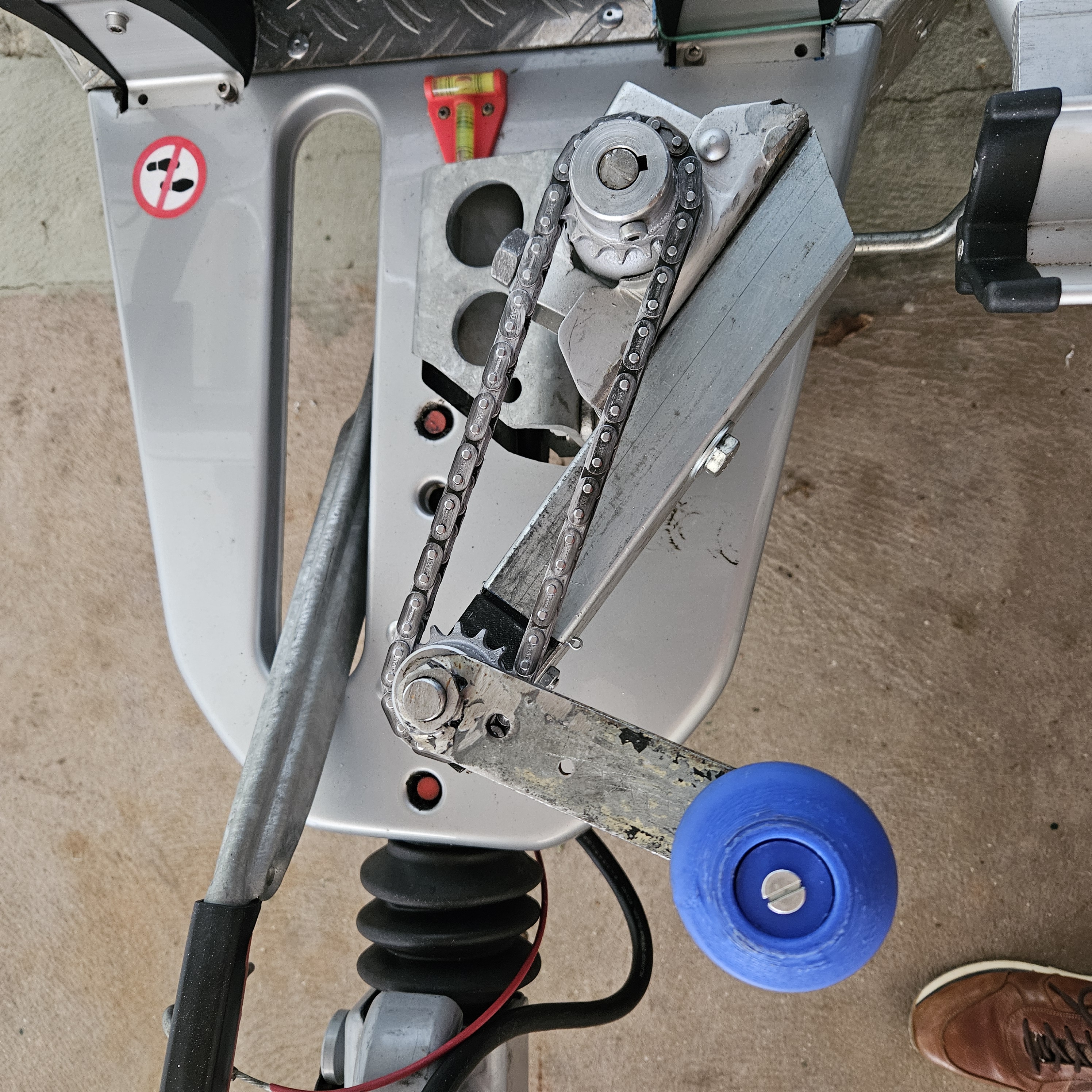

Modif 2 - Déporter la manivelle de l'axe de la roue jockey. Pour ça il m’a fallu : 1 bride de fixation, 4 roulements, 2 pignons de chaîne, une chaîne, tube carré, un fer plat, de la visseries et un peu d'impression 3D.
Le résultat est très satisfaisant, les vélos restent sur le porte-vélos et on peut décrocher la caravane pour la positionner sur le terrain.

J'y pense là : En jouant avec le rapport des pignons , il y aurai possibilité de démultiplier l'action de la manivelle pour générer moins d'effort ::d
Messages : 12253
Re: Manivelle de la roue jockey déportée
rey a écrit : mar. 18 août 2026 09:10 Belle adaptation :super:
Et tu brasseras plus de vent :peace:

Génial, la transmission chaine, pignons excellent !
Bravo... Un brevet à déposer peut-être ?
