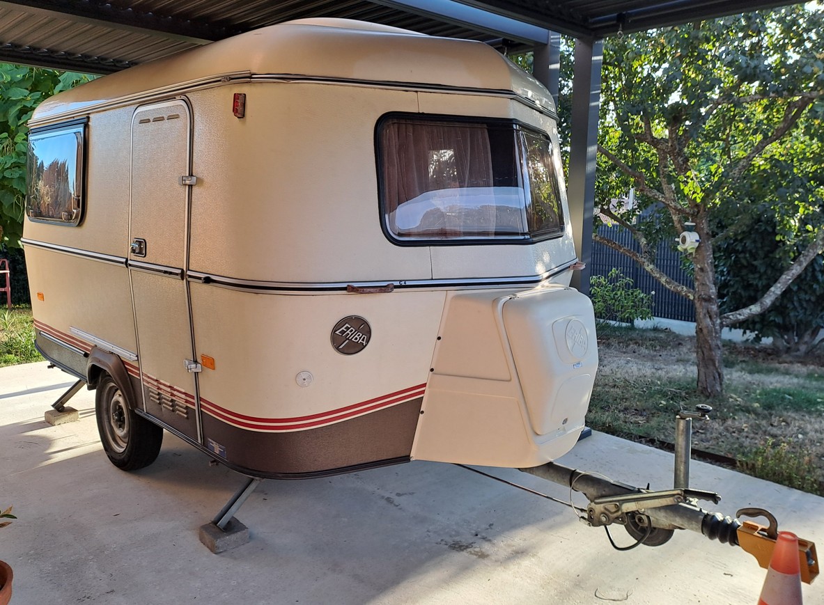

bonjour à tous, :D
j'ai besoin d'un conseil pour ce premier hivernage.
la caravane ressemble à ça ... en attente de voyage

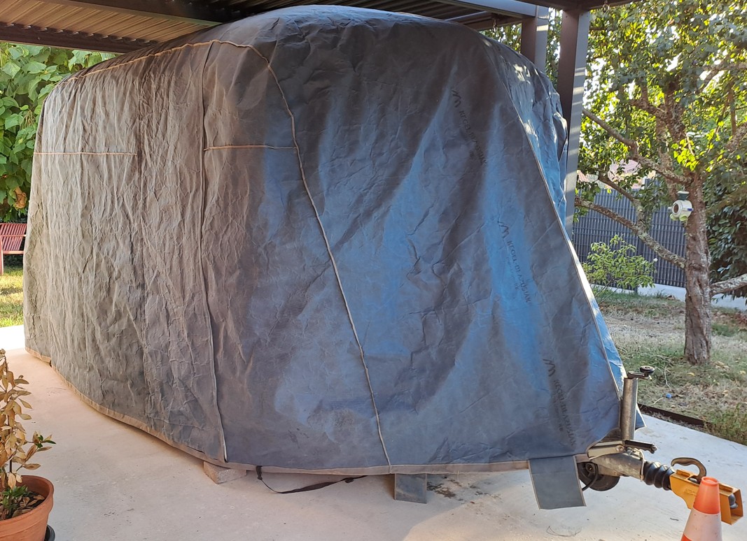

j'ai trouvé un hivernage sous hangar isolé avec un sol béton et je me demande si je dois la laisser comme ça ... sans protection ou dois-je l'équiper de sa bâche de protection pour les 7 mois à venir...
avec les fenêtres ouvertes au premier cran... Et le champignon ??
Je pensais aussi la poser sur chandelles pour que les roues ne touchent pas le sol ....
qu'en pensez-vous ??? Merci

Adoptes les 2 solutions c est encore plus mieux un peu de ventilation c est bien aussi ; genre une ou deux baies bloquées au 1er cran c est suffisant.
Tu peux retiter les roues aussi + stockées à plat + la batterie auxiliaire ? Et retirer les piles des telecommandes et autres .....
Jfllb :happy1:

Pour retirer les roues il faut la soulever, autant la mettre sur chandelles sous l'essieu ( c'est "QUESTCEQUEJEFAIT") pour le reste oui mais housse pas trop hermétique ;-)
Benjamin. :fatigue:
