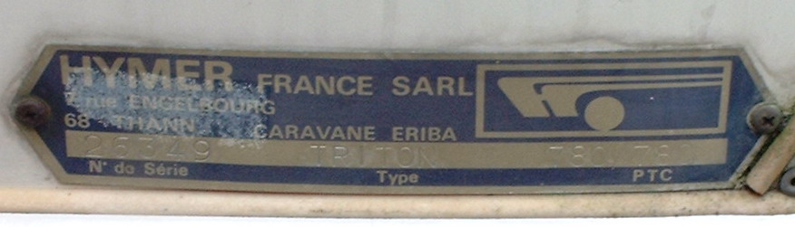

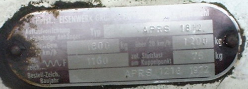

Vous avez selon les années une plaque d'identification qui se situe soit près de la porte, soit à l'avant droit de votre caravane.
Certaines sont d'origine allemande et malheureusement, je ne peux pour l'instant vous aider.
D'autres stipulent Thann ( 68 ), la première usine en France, appartenant avant à la marque METTEMANN qui fabriquait des caravanes.
Puis ce fut le tour de l'actuelle usine de Cernay ( 68 ).

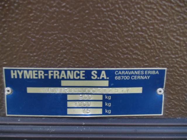

Troll du 30-06-1987bruno.JPG (36.59 Kio) Vu 65055 fois

You'll find numbers of others Trolls' owners.
With the other number , I'm looking for and I'll say you .
Trolls
27509
27640 Leffond70 (1978)
272481 Bello(1994)
272517 NonoTroll59 (30/06/1987)
273155 (1990)
273585 Boulhaya
274482 troll45 (01/1994)
275899 davidmaqueta (1998)
276766 avantgarde
281791 Christian (2008)
Regards

Sur l'Eriba Touring Puck de 1989 que je viens de vendre, j'avais la plaque ci-dessous sur l'avant de la flèche, que je nommerai plutôt "timon" sur ce genre de caravane (Bauj. = Baujahre = année de construction en bas à droite).
Pas d'autre indication d'année ailleurs, ni sur la plaque rivetée sur l'essieu Alko donnant notamment une indication de charge et de vitesse, ni sur celle en bas à droite de la porte qui ne concerne que les poids.

Re: Détermination de l'âge
Posté : lun. 25 août 2014 14:48
par pucky
Puck rencontrée à Thannenkirch (68) avec un tracteur un peu surdimensionné ;-)
qui saurait me dire son âge ??
Posté : jeu. 1 juil. 2021 06:21
par nicoguerande
J'envisage l'achat de ce petit bijou.
Pour l'instant les seules info que j'ai se trouvent sur cette plaque.
Pouvez vous m'aider à connaître son âge ?
Posté : jeu. 1 juil. 2021 07:07
par cabouille du 30
https://forumeribatouring.com/viewtopic.php?f=34&t=180 Bienvenue et Cordialement Cabouille... :flow:
Posté : jeu. 1 juil. 2021 07:40
par LANDERIBA
Ce serait le plus grand modèle, TROLL de 1993. Pour le type il faudrait des : Photo : de l'intérieur...
