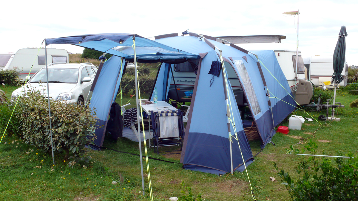

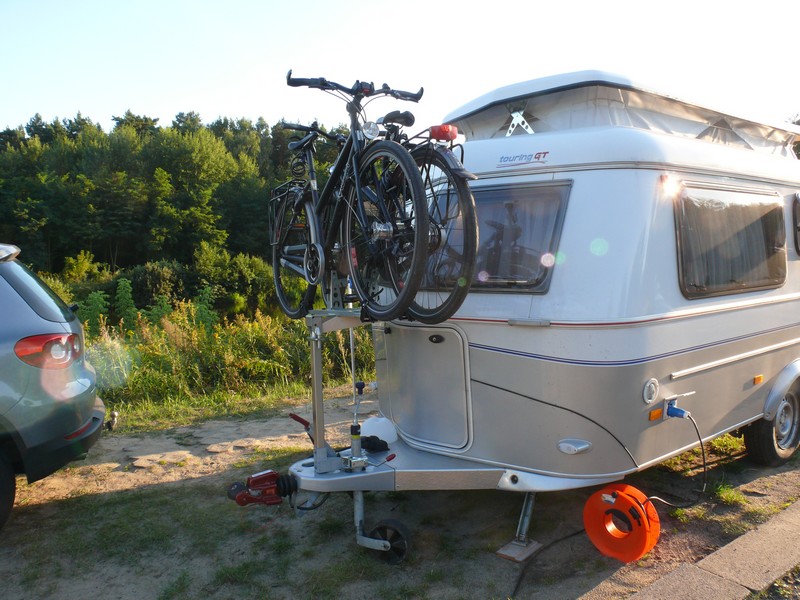

j'ai équipé cette année mon Eriba triton de 1989 d'un auvent khyam et d'un attelage porte vélo sur boule d'attelage fixée sur le timon
les photos jointes vous donneront un aperçu + précis
Je précise que le auvent khyam est disponible chez khyam à un prix défiant toute concurrence !

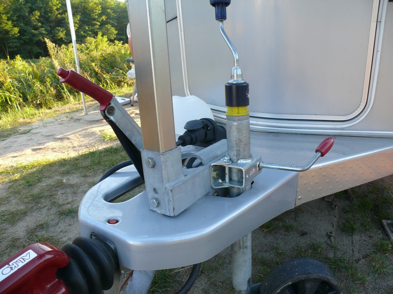

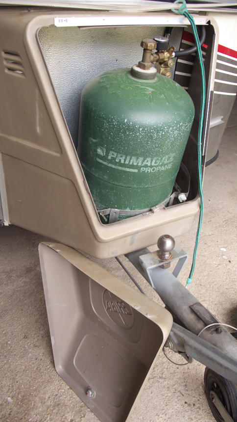

Ben, j'aurais aimé voir comment tu as fixé la ferrure trapézoïdale sur le timon. Mais la "porte" du coffre à gaz cache tout !

A mon avis c'est souder a l'arc sur le Timon et peinture galva a froid.
A Plus.
Jean Louis.
A Plus.
Jean Louis.

Cet auvent se déploie comme un parapluie (dixit le site) ... mais dans la vraie vie : combien temps pour l'installation et le re-pliage.Michigan a écrit :
Avec tout ce matos faut pas déménager tous les 2 jours, sinon tu passes ton temps à monter/démonter et ranger
Et tant qu'à faire poids et encombrement des sacs ?
edit : ho lala je viens de voir la vidéo http://video.google.fr/videoplay?docid= ... 9457&hl=fr
Bien compliqué tout ça

au vu des questions il semble que d'aucuns s'inquiètent de la complexité du montage du auvent khyam
à la 1ère tentative, dans mon jardin, j'ai voulu le monter et là galère ! j'avais comme tj mal lu la notice et je m'évertuais à l'ouvrir à l'envers...
La seconde fois, for de l'expérience précédente j'ai du mettre, hors tendeurs et sardines, 20mn
la 3ième fois je vous l'assure chrono en main et tout compris j'ai du mettre 20mn
Le sac fait environ 1m sur 26cm et pèse 14kg
C'est vrai qu'il ne faut pas déménager tous les 2 jours mais tous les 3 jours c'est jouable
La ferrure trapèzoïdale du porte vélo est soudée sur le timon

Pour la soudure, avais tu tout démonté de l'intérieur du timon ?
Le dégagement de chaleur peut être dangereux pour les bagues en Téflon et l'amortisseur de timon.
En tous cas , c'est propre et simple
kerizouet
Re: Auvent Khyam et porte-vélo
réponse à Christophe
j'ai fait souder par un atelier de mécanique plutôt spécialisé dans le milieu ostréicole et sincèrement il ne m'est pas venu à l'esprit qu'il pouvait y avoir un risque.
J'ai depuis fait 1000km avec et je n'ai pas remarqué de problème au niveau de l'amortisseur du timon
