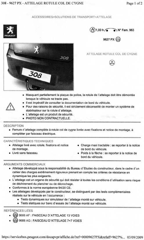

N'ayant jamais tracté, je me suis renseigné chez mon concessionnaire, afin de me faire une idée de la chose et du prix. De fil en aiguille, j'ai donc découvert les faisceaux 7 ou 13 broches en passant par les 7+6 et je viens de me rendre compte que le descriptif de l'attelage d'origine Peugeot que je m'apprête à faire monter "déconseille strictement" l'utilisation de stabilisateurs sur rotule d'attelage, pour des raisons de sécurité
Je n'ai rien trouvé sur internet et sur votre forum qui évoque une éventuelle incompatibilité entre un attelage d'origine et un antilacet /stabilisateur sur boule du type de l'AKS dont est pourvu ma future caravane.
auriez-vous rencontré ce type de difficulté et comment avez-vous résolu cela? J'ai mon concessionnaire qui m'a confirmé ce que j'ai lu (valable pour tous les attelages Peugeot
) et qui essaye de voir auprès d'autres fournisseurs si leur attelage est plus adapté.
Merci d'avance

Re: Attelage Peugeot et AKS
Posté : mar. 8 sept. 2009 23:17
par Yannick51
- attelage.jpg (144 Kio) Vu 10503 fois
Je vous joins la doc Peugeot en question...
Posté : mer. 9 sept. 2009 00:42
par Christophe
Je suppose qu'ils entendent les anciens systèmes qui se fixaient sur la platine d'attelage ( Tunesi, ....)
Je ne pense pas que cela vise les AKS et autres à plaquettes, qui eux sont juste au contact de la boule.
A confirmer
Posté : mer. 9 sept. 2009 09:02
par Yannick51
J'aimerai bien, ça me compliquerai moins la tâche mais j'ai l'impression que ce n'est pas trop équivoque et que cela ressemble à un "parapluie" au cas où...
Est-ce que que ce type d'antilacet n'entraîne pas des contraintes plus importantes sur l'attelage selon eux?
Posté : mer. 9 sept. 2009 11:37
par Yannick51
Bon, ma première impression se confirme. J'ai appelé le service technique d'une célèbre marque d'attelage qui fourni la plupart des constructeurs (pas le mien mais vue que la réserve est valable pour tous les attelages Peugeot à priori) qui m'a indiqué qu'effectivement ils déconseillaient les antilacets et TOUS les stabilisateurs d'une manière globale dans la mesure où aucune mesure des contraintes exercées sur l'attelage ne s'effectue en incluant un stab
Conclusion ils sortent tous le "parapluie" et déconseille purement et simplement même si dans les faits la personne que j'ai eu au bout du fil n'a rencontré que deux casses d'attelage en 10 ans liés aux stabilisateurs.
Il semble que la prise en compte des stab ou antilacets soit dans les tuyaux mais c'est quand même surprenant de voir ce paradoxe alors que les fabricants d'attelage vendent depuis des années les accessoires liés aux stabilisateurs
Voilà ou j'en suis et je pense que je vais faire monter mon attelage comme prévu sans me prendre la tête
Je vais donc pouvoir allez chercher ma
tranquillement
à la fin de ce mois!
Posté : mer. 9 sept. 2009 22:13
par deblec06
J'ai eu l'occasion de lire dans une revue "spécialisée" que certains caravaniers possesseurs d'un système d'attelage démontable sans outils avaient eu des problèmes de jeu, dus à l'utilisation d'anti-lacets type AKS ou autres.
Il est vrai qu'un anti-lacet ajoute des contraintes latérales, et vu que les pièces de l'attelage sont simplement emboitées, le léger jeu d'origine peut s'amplifier.....
Par contre, sur un col de cygne boulonné, je ne vois abslolument pas où est le problème : j'en utilise un depuis deux ans : RAS !!!
Posté : jeu. 10 sept. 2009 00:49
par triton1998
Pareil pour moi, j'utilise un anti lacet Westfalia avec deux pastilles ferodo sur la boule et aucun problème .
Seul bémol, il ne faudrait bien sur pas utiliser cela sur une boule VISSEE mais ce type de boule ne se rencontre plus sauf attelage ancien.
