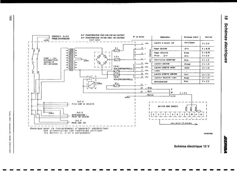

par mimigold
Bonjour.
Voici le plan de câblage
et le branchement 13 plots

Repère prise - Fonction
1 Clignotant gauche
2 Feux de brouillard
3 Masse
4 Clignotant droit
5 Lanterne droite
6 Stops
7 Lanterne gauche
8 Feu de recul / Marche arrière
9 Alimentation intérieure caravane (+ permanent)
10 Charge batterie de remorque (+ après contact)
11 Commande du relais
12 13 Masse des contacts 9 et 12
(données SIARR)

Regarde avec un multimètre si tu as du 12v entre les plots 9 et 13.
