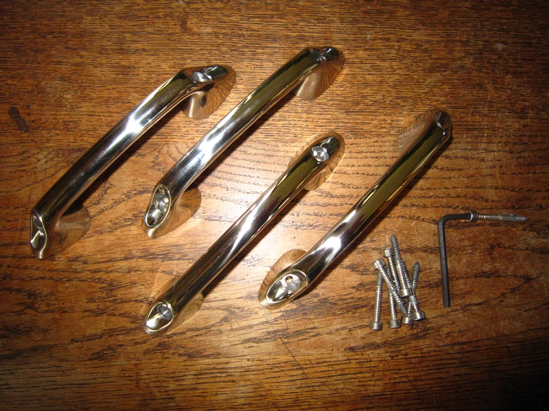

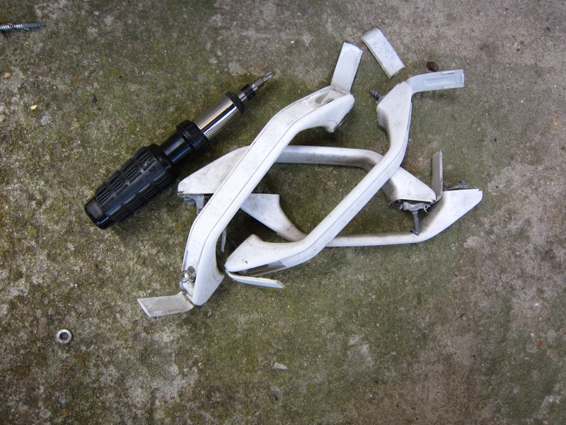

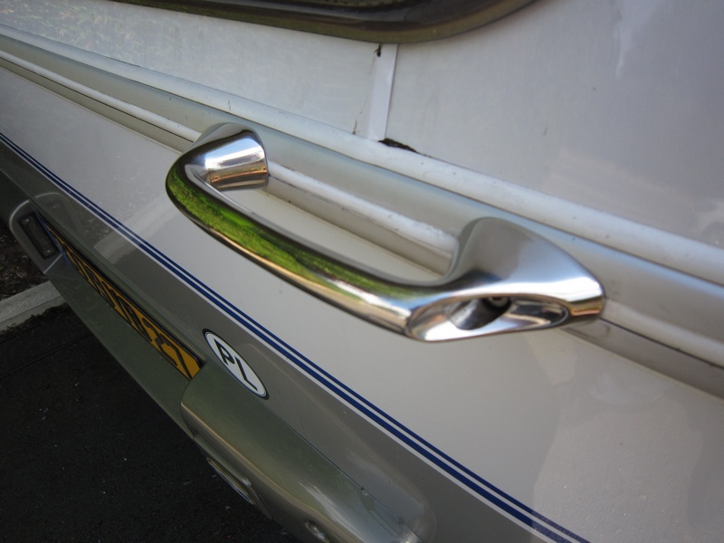

il y a les poignées des " gold " ... la poignée est moin large mais ca bouche les trous des vieilles

oh............les jolies poignées..................;; :super:

Merci, lidibrini, pour tes photos et suggestions. Combien as tu acheté ces trés belles poignées? L'entraxe des vis est-il le même ou faut-il repercer?

pour le prix j'ai oublié (achat groupé avec des autres truc) il faut repercer mais ca ne pose pas de problème , tu bouches les vieux avec du mastic idem dans les nouveaux et la poignée cache les vieux trous :super:

Ou a tu trouvé ces jolies poignées métal ???

Bonsoir Régine, demandes aux "petits de Cernay" ateliers VDL, c'est les mêmes poignées que nous avons sur notre troll FEY.
