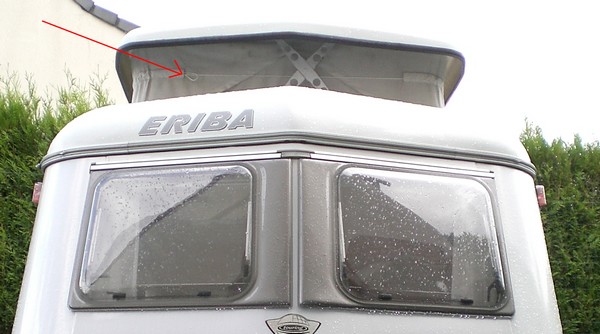

Joint ou élastique tour de toit
Message non lu par Jps »
J'ai un élastique ou comme un torique en bas du toit relevable et ça tout le tour du toit
Il sert à quoi?
trollmanndu59
Messages : 188
prénom : Laurent
Re: Joint ou élastique tour de toit
Si c'est ce dont je pense, il sert à exercer une pression sur la toile lorsque tu refermes le toit de manière à ce qu'elle ne se retrouve pas pincé entre le toit fixe et le toit mobile.

Sauf que celui la n'est glissé nulle part...
Il est pose contre le toit a fleur de la découpe de toit

Messages : 8350
Cet élastique ou plutôt sandow sur les anciennes servait a tendre la toile du champignon, placé au milieu de la réhausse il aidait aussi lors du pliage à maintenir vers l'intérieur la toile.
Je pense plus a ça oui

je relance ce post car j'ai changé le cordon élastique du champignon de ma troll par un de 5 mm flambant neuf.Maintenant je me pose la question de la tension.Comment faut-il le tendre ??? , qu'elle est la bonne tension ???,y at-il une combine pour le savoir
merci pour vos précieux renseignements ;-)

Il faut que lorsque tu baises le toit, la toile rentre à l'intérieur en formant un vé, mais pas trop tendue pour rester verticale lorsque le toit est levé, une question de compromis !!! ;-)

LANDERIBA a écrit :Il faut que lorsque tu baises le toit, la toile rentre à l'intérieur en formant un vé, mais pas trop tendue pour rester verticale lorsque le toit est levé, une question de compromis !!! ;-)

Bonsoir à tou(te)s,
Petit retour d'expérience concernant le sandow qui aide à rentrer la toile à l'intérieur à la fermeture du toit (Triton 420 de 2004). Après l'hiver j'avais remplacé le sandow d'origine (2 mm) qui avait perdu toute son élasticité par un de 6 mm. Je croyais bien faire en augmentant le diamètre, pensant que l'action serait plus efficace. En fait je me suis rendu compte lors de la première sortie que la tension sur la toile était un peu trop forte dans les angles et je craignais qu'à terme cela puisse nuire à son accroche ; par ailleurs le diamètre plus gros faisait qu'il coulissait moins bien dans les fourreaux et cela nuisait à son efficacité. J'ai donc commandé à la "Maison du Caoutchouc et de la Mousse" un sandow de 3 mm (pas trouvé 2 mm) que je viens d'installer ; la tension dans les angles est beaucoup moins forte mais la toile rentre bien à la fermeture du toit.
Bonne soirée.

J'ai mis du 4 mm acheté en mercerie et ça fait le taf :super:
