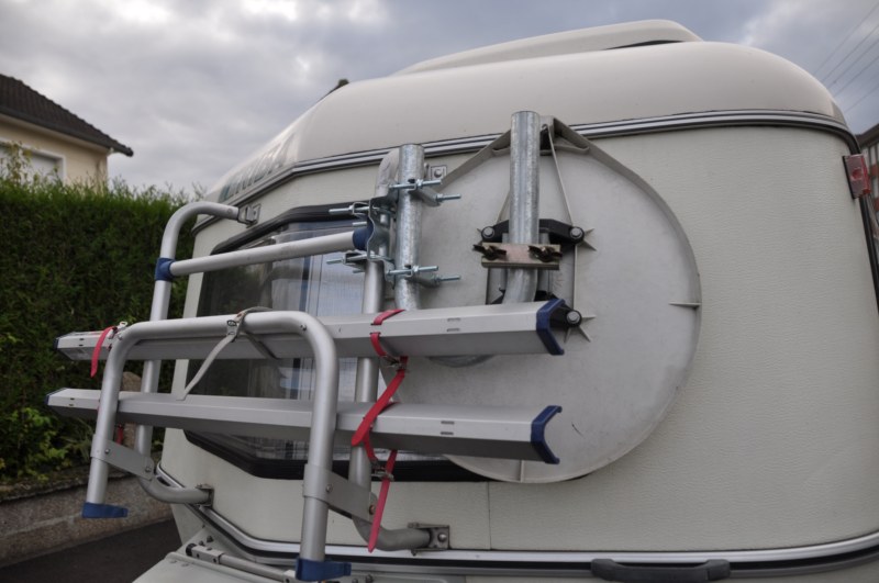

Ma nouvelle caravane Troll m' été livrée avec un porte vélo installé par un précédent propriétaire. Ce porte vélo est installé sur l'avant, ce qui a le double avantage de ne pas bloquer la baie arrière et d'offrir une meilleure répartition de poids. De plus, l'installation, soumise à l'appréciation de LRC m'a été déclarée réalisée daans les règles de l'art.

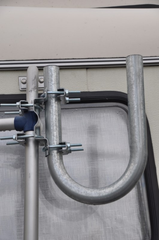

En circulant dans une grande surface de bricolage, j'ai aperçu un U qui m'a inspiré un montage pour ma parabole :
Install parabole_1.JPG (70.47 Kio) Vu 10919 fois

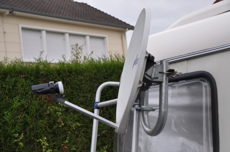

et voici  la parabole en position route ; le bras porte LNB voyage, lui, dans un coffre.
Install parabole_2.JPG (71.36 Kio) Vu 10919 fois
La parabole est suffisamment éloignée de la baie avant pour ne pas l'endommager
Install parabole_5.JPG (72.06 Kio) Vu 10919 fois

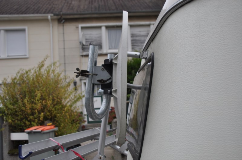

Et voici la parabole en position de réception ; l'entrée du cable se fera par le triangle avant de la toile du champignon. Du fait que le tube du porte vélo n'est pas vertical dans le sens longitudinal de la caravane nécessitera une correction de l'élévation, qui s'avèrera constante quel que soit le lieu de stationnement. Seuls quelques essais permettront de déterminer cette correction.
Install parabole_4.JPG (76.28 Kio) Vu 10919 fois

Oh ! les beaux joints de baie ;-)
Bonne idée que ce U, mais as tu des bouchons pour obturer les trous en haut ?
Ou faut il le positionner dans l'autre sens pour que l'eau ne stagne pas dedans ?
Par la position que tu as choisie est préférable pour la parabole afin de ne point la perdre en route :super:
Re: Comment utiliser un porte vélo
Posté : jeu. 28 oct. 2010 10:54
par Boulhaya
Oui les bouchons sont en place, ils ont été installés en usine ; mais on peut aussi mettre le U dans l'autre sens
forumeribatouring a écrit :Ou faut il le positionner dans l'autre sens pour que l'eau ne stagne pas dedans ?
Mais on peut aussi mettre le U dans l'autre sens ; comme tu le soulignes, si les écrous à ailette de la parabole se desserrent un peu sur une route dégradée la parabole ne risque pas de choir sur la route avec la position que j'ai choisie. Mais depuis des années que je trimbale ma parabole sur un mat fixé sur le timon, ces écrous ne se sont jamais desserrés.

Un petit mot non sur le porte vélos mais sur le U support antenne bonne idée pour le rangement et son transport, mais avez vous penser aux arbres, bien souvent nous glissons nos caravane sous les arbres afin qu' elle soit a l'ombre parobole et branches ou autre obstacle ne font pas bon ménage pour la réception de l' image
Posté : dim. 27 févr. 2011 11:33
par Boulhaya
Eribaba a écrit :Bonjour,
Un petit mot non sur le porte vélos mais sur le U support antenne bonne idée pour le rangement et son transport, mais avez vous penser aux arbres, bien souvent nous glissons nos caravane sous les arbres afin qu' elle soit a l'ombre parabole et branches ou autre obstacle ne font pas bon ménage pour la réception de l' image
Lorsque j'arrive sur un camping, ma première préoccupation est de sortir la boussole pour trouver un emplacement sans obstacle pour la réception satellite (ce qui, parfois, n'empêche pas de mettre la caravane à l'ombre). Et dans les campings sous les arbres, j'ai une solution de rechange :o ordinateur portable et disque dur externe rempli de films enregistrés sur la télé et comprimés en DivX ; mon disque dur a une capacité de 7000 films :-D :-D et il est encore loin d'être plein.
