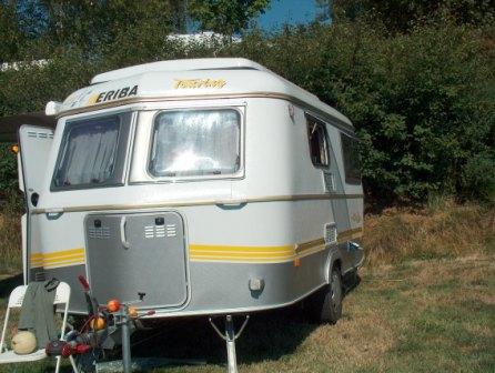

Je vais voir une Eriba triton touring de mars 1999 qui est proposée à la vente à 6 500€. Qui peut me conseiller sur les points importants à vérifier lors de la visite? Ce prix vous paraît il raisonnable.?

Couche toi en dessous, et regarde bien l'état des longerons, surtout ceux à l'arrière.
Regarde bien également le plancher, et l'état du blaxonage,
l'état des joints de fenêtres et porte et toit.
....etc il y a de nombreux post la dessus, regarde et pose des questions

Voir là : http://forumeribatouring.com/viewtopic.php?f=49&t=3 ;-)
Mais post nous l'annonce ou des photos, pour que l'on puisse plus aisément t'aider :ugeek:

Année : 1999
Prix de Vente : 6500 €
Visible : dans l’Hérault à 30 KM de Montpellier.
Option : alarme, roue de secours, bouteille gaz, grand tapis de sol extérieur.
Accessoires : frigo, gaziniére, évier, grand placard, grand lit pliable (arrière) + petit lit pliable (avant), petite + grande table amovible (intérieure, extérieure), éclairage, extérieur, électricité : 220 ou 12 V.
Etat : intérieur & extérieur en parfait état, tout fonctionne, pompe de lavabo changée dernièrement.
Utilisation : Acheté en 2007 à un couple de retraité qui l’avait remisé dans une grange.
Depuis elle a servi moins de 20 jours, elle a roulé moins de 2000 KM !
Excellente occasion pour un couple avec 1 enfant (ou sans), sans se ruiner.

Je pense que c'est une bonne affaire surtout si tout fonctionne.
Il faut cependant vérifier l'âge des pneus < 5 ans, regarder l'état des amortisseurs ( s'ils ne coulent pas ) et demander quand ont été changées les coupelles de friction de l'AKS < 5 ans
