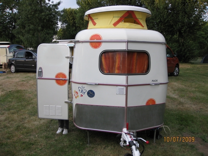

Puis ensuite il ne reste plus qu'a coudre la toile d'une extrémité à l'autre, de remettre le fil de fer avec le ressort sur le bas puis de remonter la toile d'abord sur le toit et ensuite sur la caravane (voir démontage et procéder dans le sens inverse...)
Voila le résultat:
C'est vrai que c'est un peu long et cela demande des notions de couture à la machine mais c'est beaucoup plus économique qu'une toile neuve!!!
