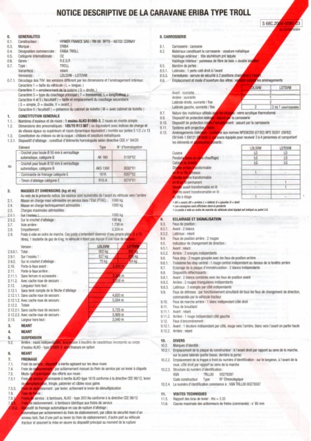

Posté : ven. 21 janv. 2011 19:29
par cleopatre
Ben j'ai bien fait de ne pas me précipiter ,car j'ai découvert un autre pb :
Sur la feuille des Mines de ma Troll : 185/70 R13 86T
Sur Trollinette elle-même (d'Août 2007 ,achetée en Fevrier 2009) : 185/70 R14 C ( 102/100N)
Est-ce le 1er propriétaire qui avait changé la monte d'origine ???????
Je pense m'aligner sur son choix ....
QU'en pensent les "espécialistes" des peuneus ?????
Re: REMPLACEMENT PNEUS
Posté : ven. 21 janv. 2011 19:45
par eribabinbin
Que du bien!!
BINBIN.
Posté : ven. 21 janv. 2011 22:06
par LANDERIBA
De toutes manière un peneu de 13 pouces ne peut pas se monter sur une jante de 14 pouces, donc t'es obligée de mettre du 14 pouces et de préférence renforcés XL ou C comme camionnette vu la surcharge pondérale de la Trollinette.... :gene2:
A plouche Image

par cleopatre
Bonjour Ruki
C'est pour une Troll FABRIQUEE en 2007 , avec ce papier dont la DERNIERE MISE à JOUR est de 2004 ( voir en haut ,à droite )
Pour les pneus on lit : 185/70 R 13 86T
Or elle est sortie d'usine avec des 185/ R 14C 102/100Q
donc en 14 pouces renforcés et avec indices de charge et de vitesse nettement supérieurs.....

donc j ai raison .NA..si y passent en 102 850kg c est pas pour faire zoliet et c est le poid de ma triton a vide... donc les roues en 13 et indice 500 kg c est une grosse erreur ...et c est ce que j ai...vous pouvez verifier sur toutes les voitures indice de charge est toujour grandement supp au 1/4 du poid de la dite voiture ...

par rukizuki
Mais oui, mon bon, lidibrinini
Je n'en doute pas...faut bien que les pauvres constructeurs de cara économisent des bouts de pneus ( chandelles), sinon leurs cara's seraient trop chères!!!!!!!!!!!!
C'est aussi pourquoi je cherche a " justifier" le passage de 13" en 14", devant... qui déjà??
On va y arriver!!! jespère :pleur4:
