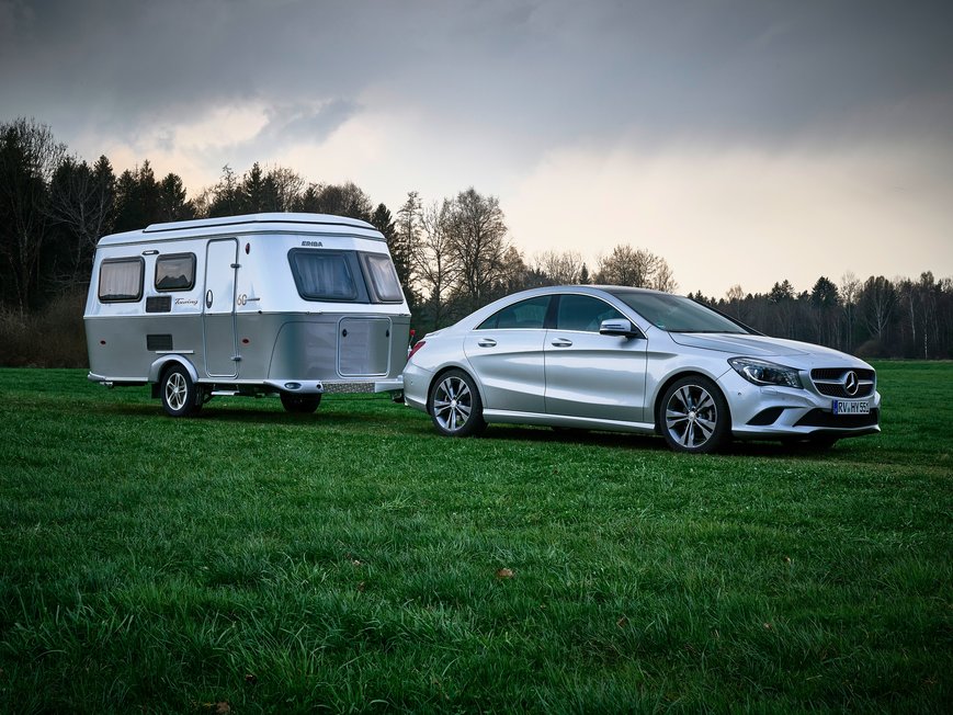

Posté : jeu. 24 août 2017 10:41
par Dams
Les nouvelles jantes du modele 2018 60 ans sont sympa j'aime bien :flow:
Re: [RESOLU]Jantes alu pour triton
Posté : ven. 25 août 2017 07:51
par Eribalin
Belle déformation de la tôle alu au niveau haut de la trappe de la cassette WC ! ! et peut être même aussi de la prise électrique ! !
