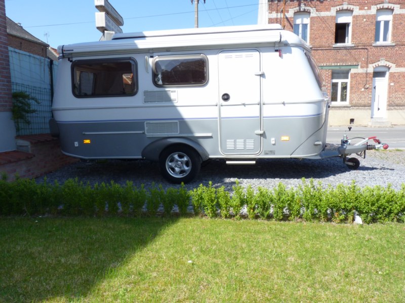

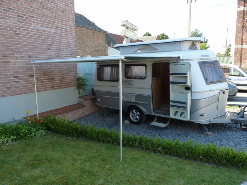

Voilà les photos de notre Triton
Le jour de son arrivée
Triton 430 GT (1).jpg (112.68 Kio) Vu 9234 fois
Triton 430 GT (2).jpg (123.78 Kio) Vu 9234 fois

par segilou17
Bienvenue parmi nous, bienvenue à ta Triton, elle est superbe Image
Re: Eribiste et nouveau membre déjà besoin d'un conseil
Posté : sam. 30 avr. 2011 16:13
par cricri10
Jolie Triton !!
Bienvenue sur ce forum sympa. : eriba :
Amitiés, ;) ;) ;)
Christian.
Posté : dim. 1 mai 2011 16:14
par merlau62
:hello: Zolie la Triton , :super:
