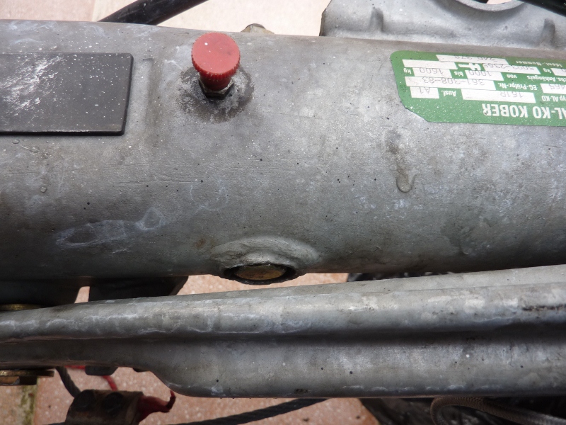

Pour atteindre ce boulon il faut démonter le levier du frein a main.
Puis vers l'avant, le boulon accessible coté droit mais dont la tete est encastrée a gauche afin de ne pas toucher le levier de frein a main..
Ce boulon est un axe qui tient le vérin et coulisse dans le trou longitudinal du tube de frein..
On ne risque pas de casser quelque chose, c'est juste chiant pour tenir l'écrou très plat, surtout pour trouver un pipe assez fine de 17 ( quitte a en meuler une légèrement sur le pourtour extérieur) et pouvoir tenir la tete de cet axe encastré.
le remontage ,si on ne touche pas a la tête et par delà au vérin, ne pause pas de problème, on peut même déposer ce tube de freinage et profiter pour nettoyer et le regraisser.
Le type de timon , pourrait être un 161r ou 210 r , sur une plaque collée sur le haut du timon près de la tête d'attelage.

[re salut, le hagard!!!
voici la photo de la plaque pour connaitre pécisement le type de timon qui est monté sur ta cara..en l'occurence la mienne , et du fameux axe caché par le levier du frein a main qu'il faut déposer avant ..de povoir sortir ledit axe, ..
ruki
ruki
