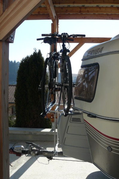

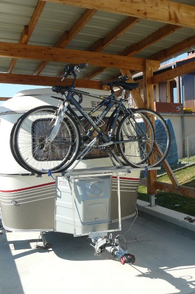

vue de face.JPG (86.87 Kio) Vu 22403 fois
vue de coté.JPG (85.75 Kio) Vu 22403 fois
Là ça tourne correctement!

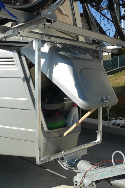

ouverture coffre à gaz.JPG (87.29 Kio) Vu 22403 fois

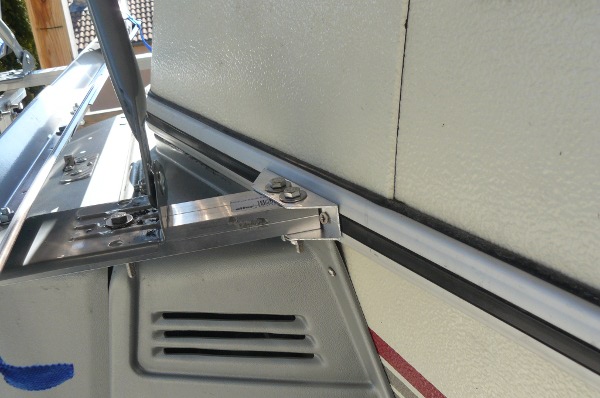

Mon plus c'est que je peux entrebâiller le coffre à gaz.
Il se fixe aussi sur la caravane ce qui donne une assez bonne rigidité

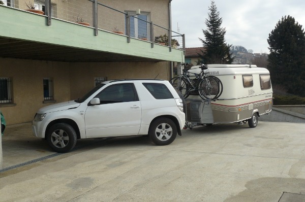

Hello!
C'est donc la première fois que je sortais la triton derrière le vitara.
ça change!
Je comprend ce que vous disiez au sujet de la vue par l'intérieur! Je n'avais jamais vu ça avant.
Je veux remercier les copains qui m'ont permis par leurs conseils d'acheter ce vitara.
Juste un photos pour finir!
le retour.JPG (81.22 Kio) Vu 22314 fois
Une grande première : je peux remonter la triton chez nous sans prendre le tracteur que je vais pouvoir vendre
Merci encore à landeriba et à Christophe!
