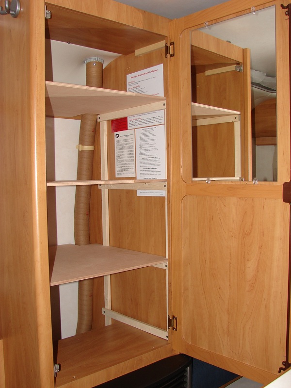

je ne suis pas le premier ni le dernier à réaliser cette adaptation
rien de spectaculaire, je vous fais juste profiter de ma réalisation
coût = 25€
ma satisfaction : aucune vis dans les cloisons de l'armoire d'origine (cloison fine)
on enlève les plateaux et retour à l'état d'origine

Super idée,
les liteaux ne sont donc pas vissés dans les parois , mais juste appuyés contre. Ce sont les étagères qui les tiennent?
Re: Une penderie transformée en étagères
Posté : dim. 4 mars 2012 20:05
par ben59
oui,
les liteaux tiennent les tablettes sur la hauteur.
le tablettes maintiennent l'écartement des liteaux qui sont donc coincés

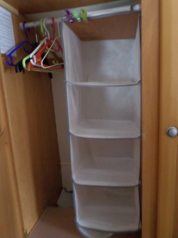

:frime1: je viens de reprendre le sujet : transformation penderie en placard avec rayonnage.
Je trouve qu'il y a trop de place perdue avec la penderie. J'ai tout simplement installé un meuble en plastique avec tiroir, qui était au garage. J'ai donc 4 étagères + celle prévue au-dessus de la penderie.
Et il me reste quelques centimètres pour mettre 3/4 cintres. : Photo :

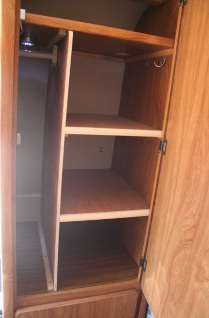

La mienne que j'ai transformée
Penderie partagée en 2 avec éclairage
Penderie pour vêtements
Edit : mis les : Photo : dans le bon sens, tu progresses, mais tu as oublié "insérer dans la ligne" :mdr1:

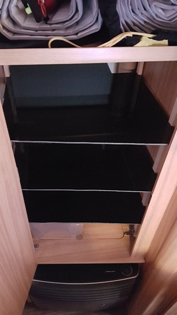

Apres avoir experimenté la transformation de la penderie en placard avec rayonnages,
Ça n'allait pas du tout. Il fallait mettre des coussins derrière pour que ça ne se balade pas.
On a fini par faire des étagères fixées.
