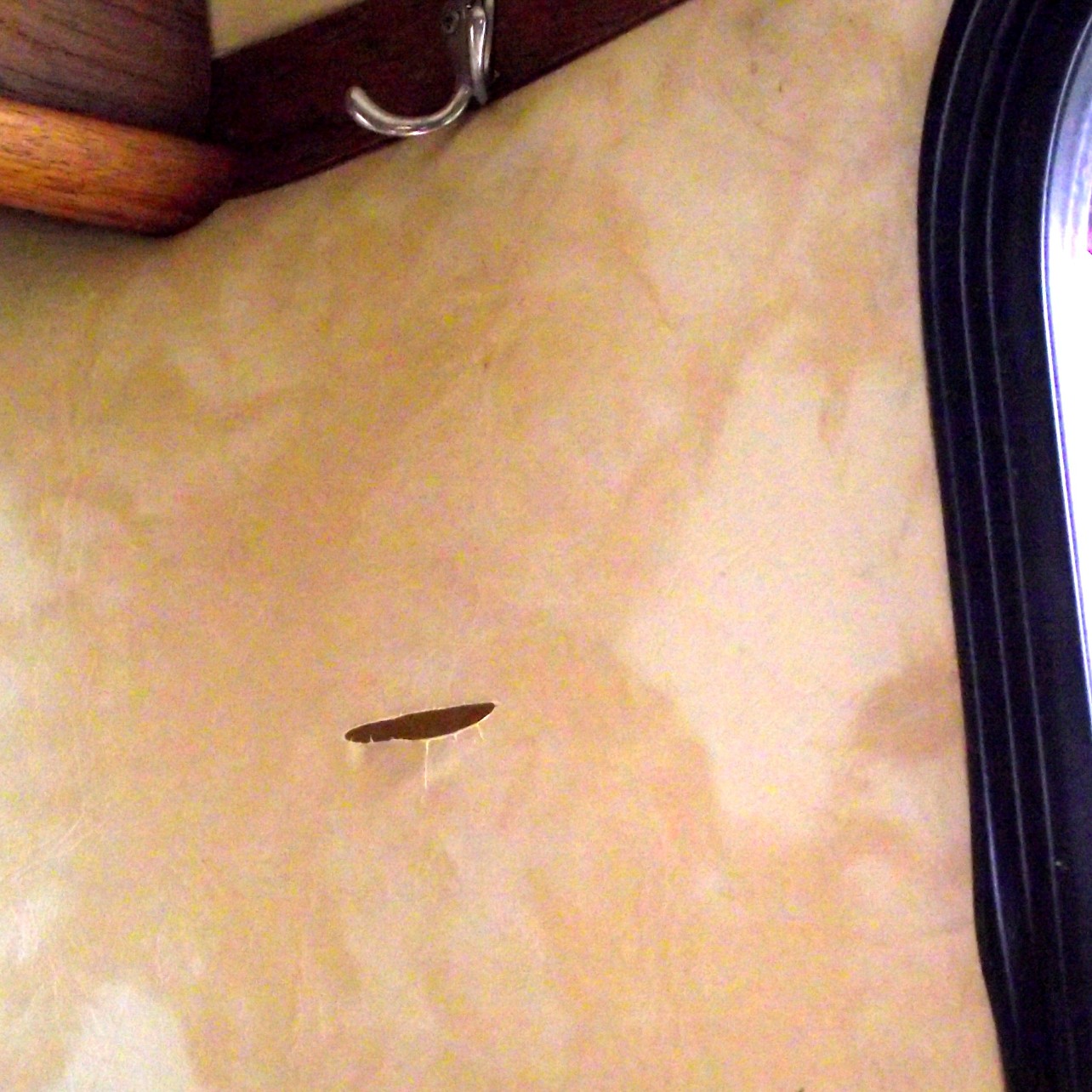

Lors de l'achat de mon : eriba :il y avait une déchirure sur le revêtement "murale".Comment puis-je réparer sans dégrader plus?
J'avais pensé au kit réparation liner (PVC transparent+colle) puis coller un sticker pour cacher,mais je crains que la colle ne détériore encore plus l'entaille initiale.
Merci d'avance pour les réponses : :-|

Bonjour, comme l'entaille se trouve à proximité de la porte, je te suggère de défaire le joint de cette dernière sur une longueur suffisante te permettant de passer la main derrière le revêtement plastique endommagé. Découpes un morceau de ruban adhésif large extra fort puis colles le à l'endroit de l'accroc derrière ce dernier en faisant pression bord à bord la partie déchirée de ton revêtement un peu comme une cicatrice. J'ai fais comme ça sur la nôtre et ça n'a pas bougé. J'ai eus la chance que l'accroc se soit produit derrière un coussin...Tu pourras comme tu le dis, un sticker ou autre écusson pour masquer cette blessure ;-)
Cordialement Régis[

Merci pour l'idée,il est vrai que sur l'arrière du revêtement on a plus d'appui et donc d'accroche.
Le joint de porte se retire facilement et l'accès est simplifié.En fait ça n'est pas une entaille mais un trou de brûlure.
Je m'en occupe à l'occasion et je mettrai une photo pour le résultat. :super:
