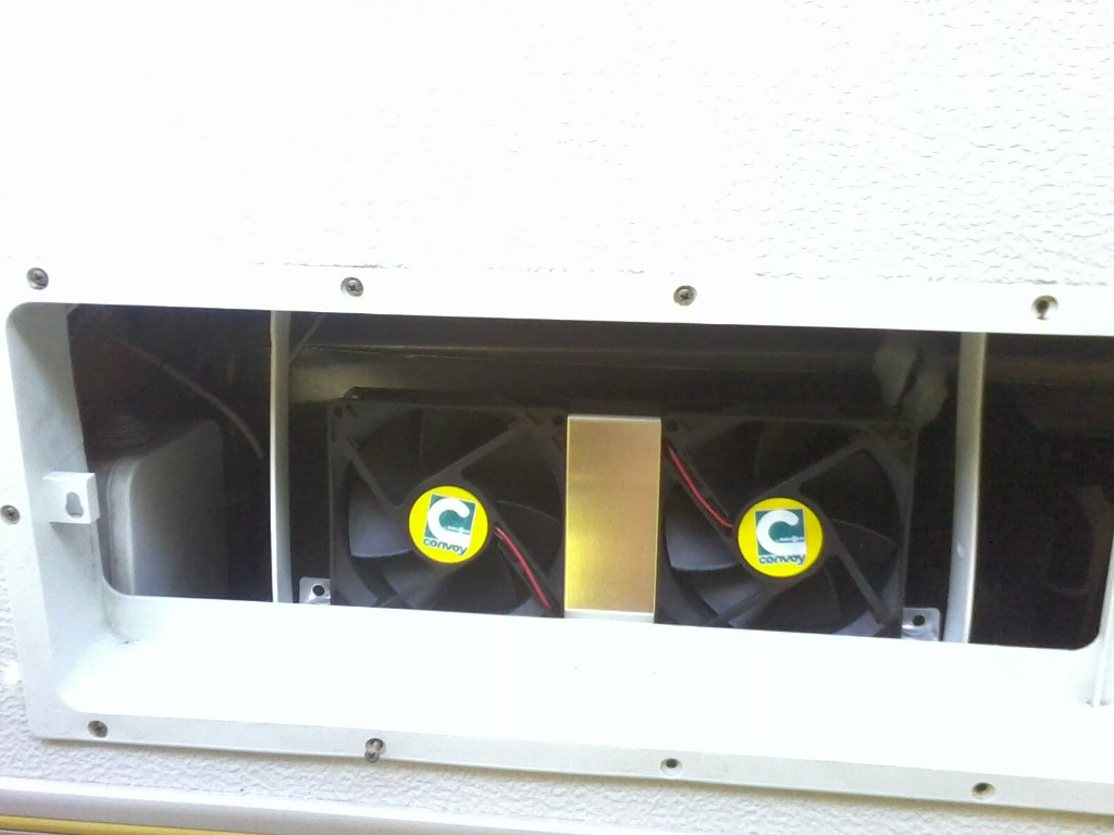

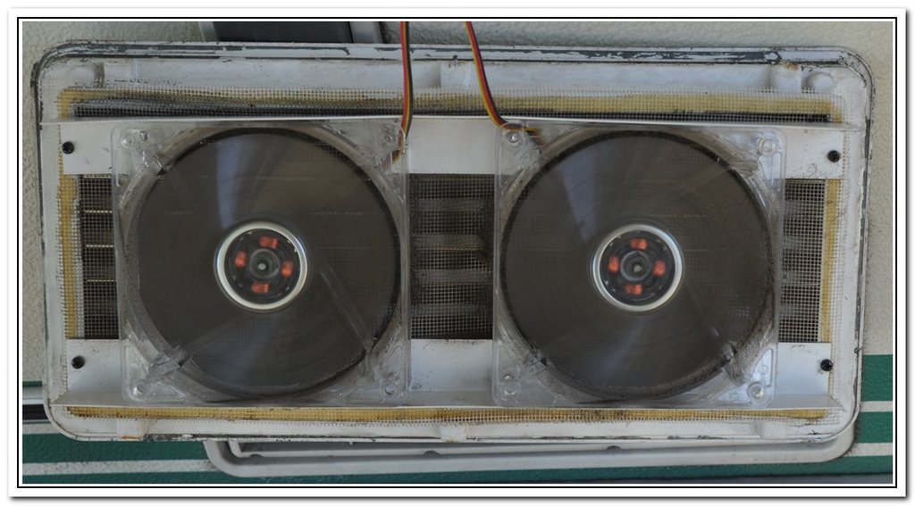

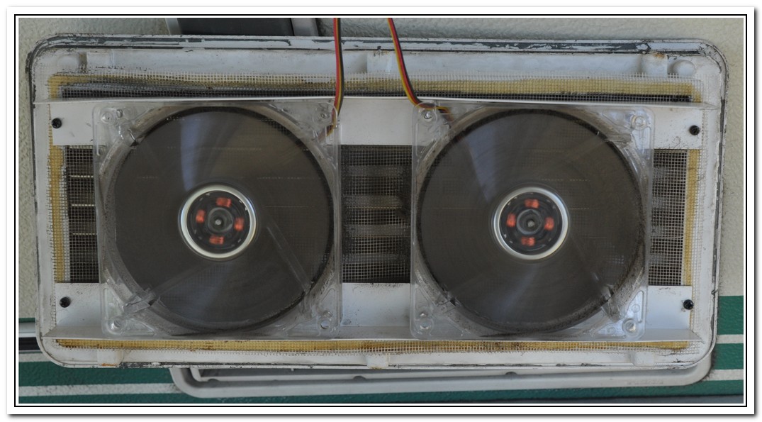

ca y est j'ai fixé le ventilo
c est top
c est top
- le boitier interieur
- Photo0257.jpg (87.59 Kio) Vu 50722 fois
- lexterieur
- Photo0256.jpg (88.34 Kio) Vu 50721 fois

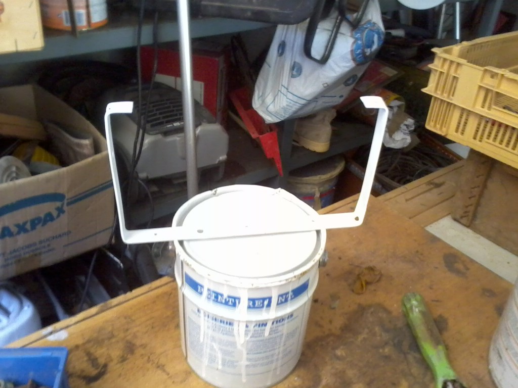

- le support en allu que jai fabriqué pour le ventilo
- Photo0253.jpg (144.12 Kio) Vu 50721 fois

je sais marcel tu as l' oeil je m en suis aperçu trop tard et c'est vrai la différence de prix était minime
j aurai du mesurer avant et comme je l'ai posé longtemps après impossible de les ramener

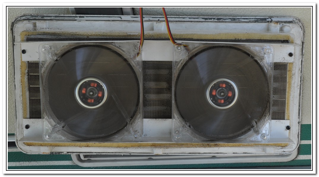

Et pour le montage, je ne me suis pas embêté à fabriquer un support : de la cornière plastique de 25 mm achetée en grande surface de bricolage a fait l'affaire
Ça ne se voit pas sur la photo, mais l'arrondi des ventilateurs (en haut et en bas) a été découpé au ciseau de cuisine dans les cornières ce qui fait que la surface totale du ventilo est libre pour évacuer l'air chaud.

bon boulot marcel jai cru choisir la facilitée en achetant tout fait surtout pour la sode et quand on reflechi elle declenche a 40 alors que l été cette temperature est quaso constante derriere donc la sonde pas tres utile disons que sa fait beau le tableau eclairé
au faite jai du augmenté mon fusible en amperage car quand je branche ma glacieres electrique le 7.5 grille jai donc mis un 10ampres que je baisserai lors j aurai de nouveau ampere faut dire ventilo branché ma glaciere et si on tire de l eau c est chaud avec 7.5

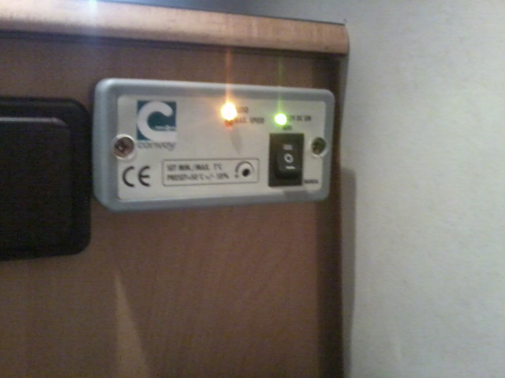

Merci, c'est type top la bonne plage de température et le prix est plus que correct , m^me si tu le touche à moins :-Dphoenixordi a écrit : « ICI le kit tout prêt » le tarif aussi est tout prêt, surtout le ventilateur simple équipé d’une sonde

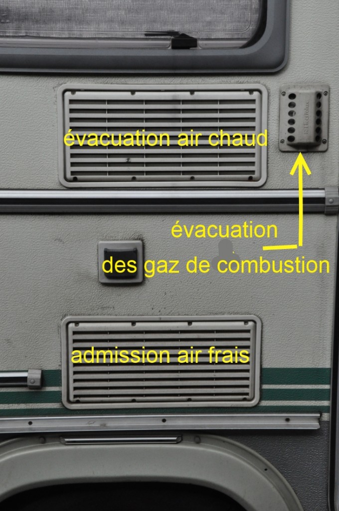

Pas tout à fait : sur ton installation, 2 ventilos travaillent en extraction et celui du milieu travaille en aspiration. Pour nos besoins il faut que les 3 travaillent en extraction de l'air chaud produit par le frigo.phoenixordi a écrit :re,

en effet, tu as parfaitement raison,je vais donc la refaire
, mauvaise interprétation visuelle de ce post:http://www.forumeribatouring.com/viewto ... 762#p68784
Montage revu et corrigé
pas entièrement de cet avis ,bien que ton principe fonctionnerait sans problèmes, l'idéal pour optimiser le travail des ventilateurs, mais surtout la régulation thermique serait : un fan qui pulse de l'air "frais" et deux en extraction de l'air chaud, aidés par l'air pulsé vers l’intérieur.(à moins que je zap un principe du fonctionnement de vos boites à glaçonsPour nos besoins il faut que les 3 travaillent en extraction de l'air chaud produit par le frigo

Tu as tort mais tu es pardonné d'avance puisque tu n'as pas d'phoenixordi a écrit :re,
pas entièrement de cet avis ,bien que ton principe fonctionnerait sans problèmes, l'idéal pour optimiser le travail des ventilateurs, mais surtout la régulation thermique serait : un fan qui pulse de l'air "frais" et deux en extraction de l'air chaud, aidés par l'air pulsé vers l’intérieur.(à moins que je zap un principe du fonctionnement de vos boites à glaçonsPour nos besoins il faut que les 3 travaillent en extraction de l'air chaud produit par le frigo)

@Boulhaya :Je comprends mieux la problématique maintenant
merci pour cette explication plus complète(rien de tel que des photos détaillées).
Donc l’idéal serait une extraction maximale par le haut avec arrêt automatique des ventilos si l’air qui arrive par la grille inferieur est plus chaud que l’air évacué par la grille supérieure, le tout en consommant le moins possible d’énergie.

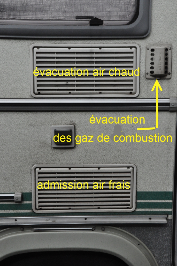

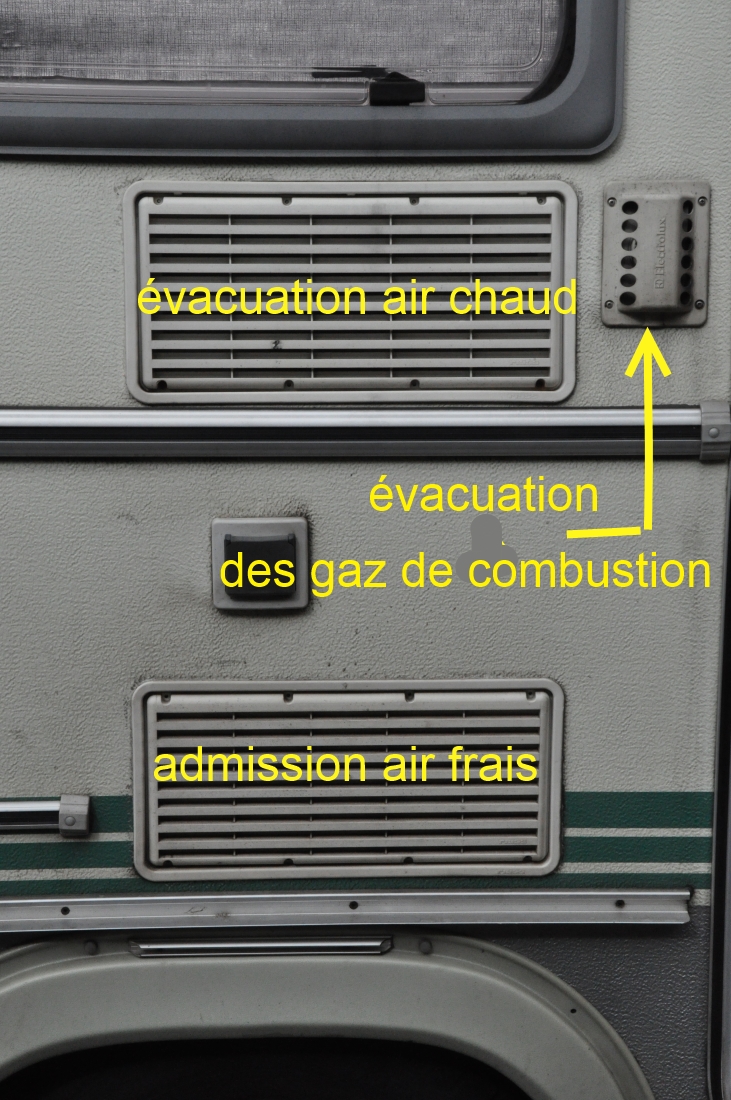

Le cas de figure que tu évoques ne peut pas se produire ; derrière la grille basse se trouve une source de chaleur destinée à vaporiser le fluide réfrigérant ; la chaleur de l'air entrant par la grille basse s'ajoute donc à la chaleur produite par la source de chaleur (gaz ou électricité) du frigo. L'air extrait sera donc toujours plus chaud que l'air entrant. L'arrêt automatiques de ventilos, tel que tu l'imagines, ne se produira donc jamaisphoenixordi a écrit :bonjour et bon dimanche à tous et à toutes,
@Boulhaya :
Donc l’idéal serait une extraction maximale par le haut avec arrêt automatique des ventilos si l’air qui arrive par la grille inférieure est plus chaud que l’air évacué par la grille supérieure, le tout en consommant le moins possible d’énergie.
(voir, pour le principe de fonctionnement : http://fr.wikipedia.org/wiki/R%C3%A9fri ... n_du_cycle )

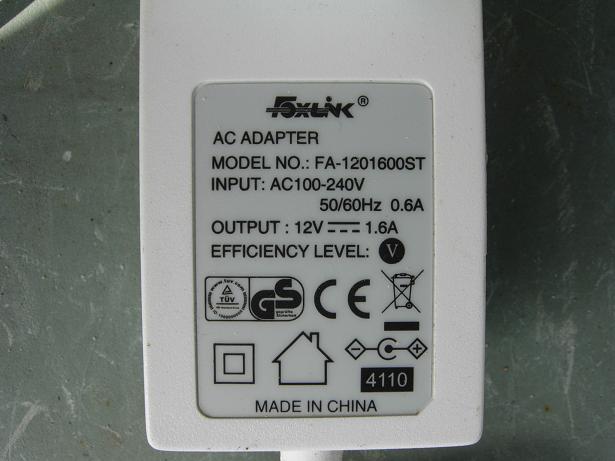

Michel, choisis le blanc ; il supporte 1,6 ampère en sortie contre 1 ampère pour le noirvieux.lion a écrit :bonjour.Je suis justement occupé à faire ce genre de montage avec 2 ventilos d'ordi un de 0.15 a et l'autre 0.18 a. Je pense les monter avec ce genre de transfo5 (le quel est le plus intérèssant?) avec , un simple interrupteur et un fusible voiture 5 amp (est-ce correct?). Et pourquoi pas brancher aussi la pompe à eau (si possible?) Au plaisir de vous lire.Cdlt

Un voir deux ventilos suffisent car il faut aussi laisser de la place à la convection naturelle, quand les ventilos ne sont pas en fonctionnement.
Un ventilo en bas est une fausse bonne idée, car il ne faut pas oublier qu'il y a une petite flamme au bruleur qui peut être éteinte par un souffle d'air.... et que le logement à l'arrière du frigo est loin d'être "étanche"
- Messages : 2628
Re: Ventillo de frigo
Je suis pour les ventilos en partie haute bien sur, lors de notre voyage en Russie (6 caravanes) nous sommes arrivé à Moscou en aout 2011 avec les fameux incendies il faisait 42° j'avais des ventilos et j'étais le seul à avoir des glaçons pour l'apéro, à savoir que les ventilos en positions auto tournaient jour et nuits (installés par la rochelle caravane)

Les ventilos d'ordi sont en 12 v non? et pas en 230 v pourquoi vouloir monter un transfo alors qu'il suffit de prendre le 12 v sur l'alim du frigovieux.lion a écrit :bonjour.Je suis justement occupé à faire ce genre de montage avec 2 ventilos d'ordi un de 0.15 a et l'autre 0.18 a. Je pense les monter avec ce genre de transfo5 (le quel est le plus intérèssant?) avec , un simple interrupteur et un fusible voiture 5 amp (est-ce correct?). Et pourquoi pas brancher aussi la pompe à eau (si possible?) Au plaisir de vous lire.Cdlt
- Messages : 21485
Le 12 v frigo est fourni par la voiture
A moins de se prendre sur la batterie caravane, si il y en a une...
- YOEL

est-ce que vous remontez tous le moustiquaire???
Il influence pas mal sur la sortie d'air.Merci
