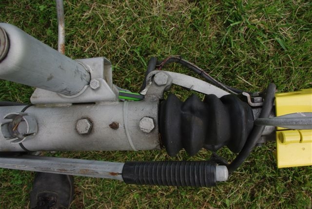

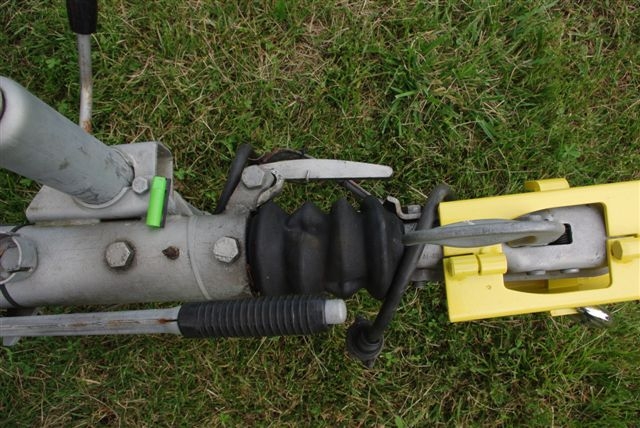

Pas la peine d'etre 2 pour maintenir le levier bloqué:
Un bouchon de feutre peut suffire! :frime1: Enfin je ne sais pas si cela tiendrait longtemps mais je n'avais que ça sous la main pour faire la photo. :gene2:
Avec un bout de câble électrique gaîné de 8mm de diamètre environ, attaché à la flèche avec un bout de corde pour etre toujours à disposition, ca serait mieux je pense! :mrgreen:
Je me dis aussi qu'avec un boulon maintenu par une ficelle, il viendrait taper sur la flèche en roulant... :aille2:
Faut juste penser à l'enlever avant de reprendre la route... Sinon pas de frein sur l' : eriba : ! 8|
2012 07 04 031R.JPG (185.81 Kio) Vu 7134 fois
2012 07 04 032R.JPG (210.09 Kio) Vu 7134 fois
