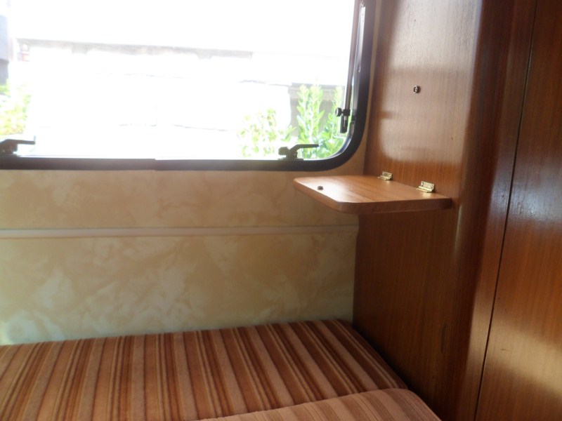

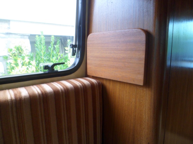

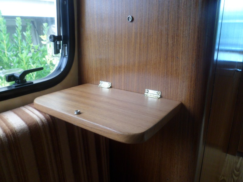

une petite astuce de frabrication de tablettes qui peuvent faire office de table nuit ou autre (coin café)
Tablette en acajou massif (récuperation sur vieux meuble) et charnieres laiton pour faire style "bateau"
elle peut servir de table de nuit en possition couchette
Récupération du systeme bouton pression sur les portes (salle de bain)  pour fermeture de la tablette

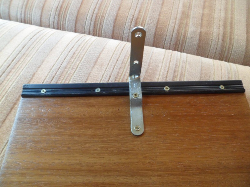

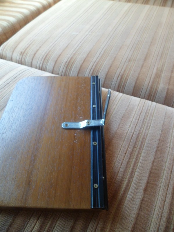

dessous  tablette avec systeme de coulisse de table
Equerre profilé pour un meilleur renfort

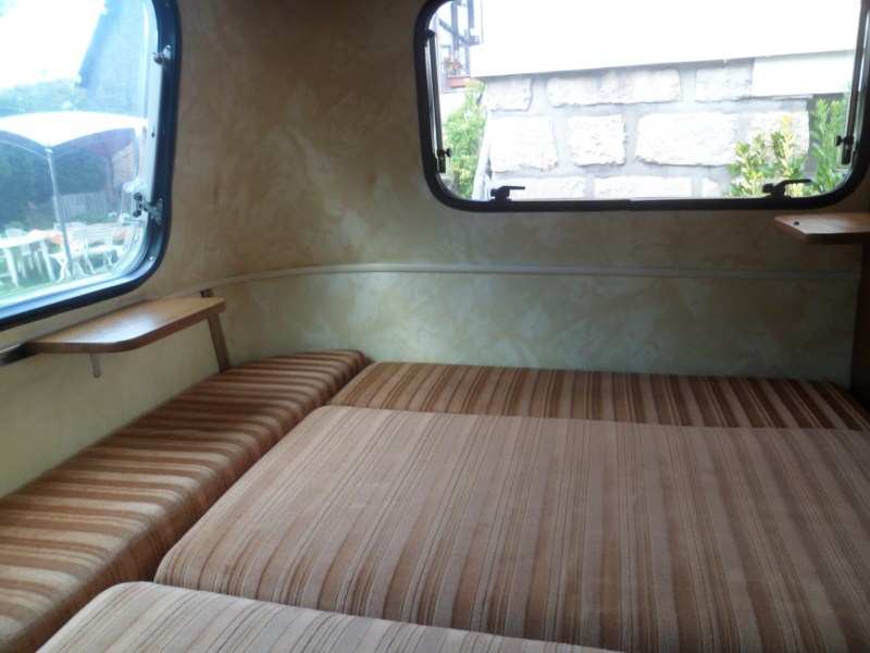

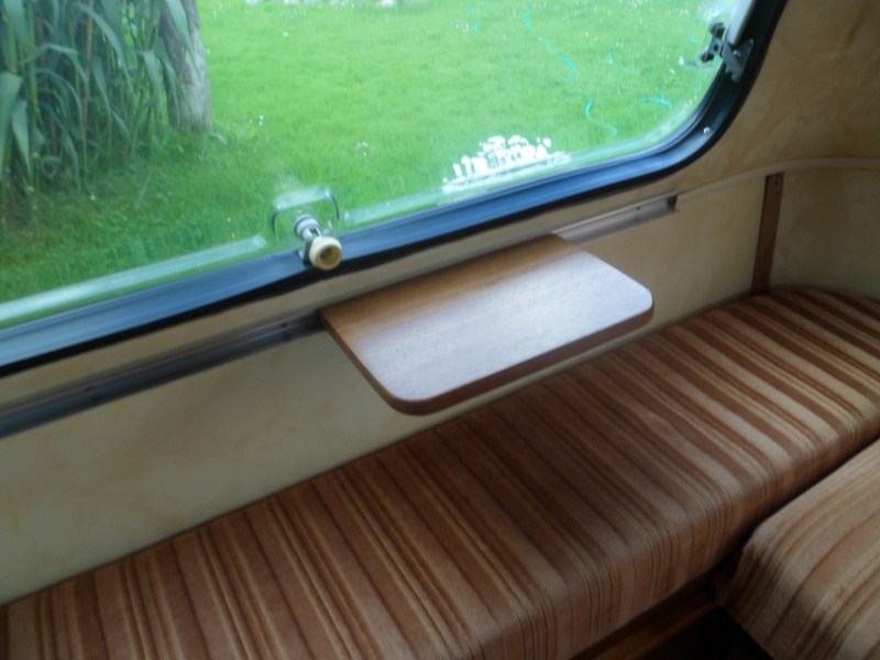

L'avantage c'est que l'on peut la déplacer suivant ses besoins
les tablettes en fonction table de nuit

Bien vu ! :super: :super: Mais pour la première (celle sur le placard, je te conseillerais de mettre une console pliante en plastique

Pourquoi pas :cote: mais cela n'est pas très esthétique :triste1:
c'est juste une tablette d’appoint : soit pour une petite pause (café) :malin1: sans avoir besoin de mettre la grande table
soit en table de nuit pour mettre son livre etc.. ou un spot a pince comme lampe de chevet :fatigue:
donc pas trop de poids en perspective :fatigue:
mais si jamais c'est trop juste :( je prends acte :super:

Pas trop de poids en perspective, soit ; mais je crains que sans la console rabattable les charnières ne s'arrachent très rapidement lorsque cette tablette est utilisée sans être appuyée sur le coussin-dossier (cas de la configuration lit)

cela peut etre un risque, mais je t'assure que j'ai mis de bonne vis,et elle tient bien , mais on est pas a l'abri d'un accident (quelqu'un qui s'accoude...voir même s'assoir ) j'ai deux ados ... ;-)
Dans ce cas la ! je penserai aux équerres... :super:
Mais pour l'instant c'est un peu du rapide ..Hâte de partir : Cara : au mois d'aout :)
Première sortie en : eriba :
J'aurais tout l'hiver pour faire les modifs :idea:
le risque c'est surtout de se cogner la tète dessus quand on est en style couchage :mdr3:

si tu modifies et que tu veux garder la tablette bois.
il existe des charnières in visible style charnière piano
