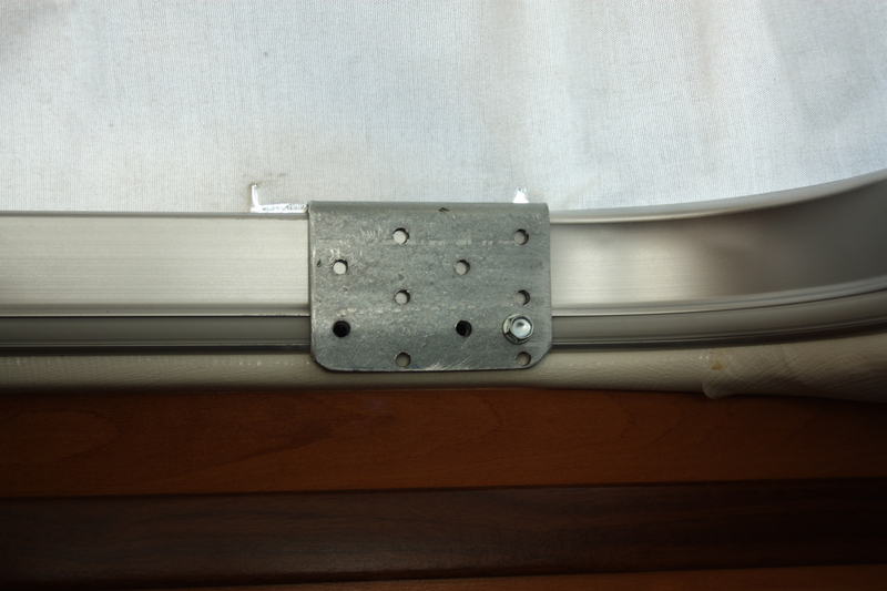

Je regrette qu'Eriba ne conçoive pas un rail placé en haut de cette partie du toit pour fixer directement soit un caravanstore, soit pour y monter les pattes de fixation du futur store. Pour le moment , il faut bricoler... COMME ICI
10 CARAVANSTORE.jpg (37.34 Kio) Vu 5511 fois
Chaque Eribiste pourrait alors , à loisirs, monter une solette , un auvent ou son store ;) ;-)

Effectivement l'idée de surélever le store par rapport à une installation standard est intéressante
Dans le cas présent j'ai de gros doutes sur la fiabilité du montage :o
- les pattes du kit de fixation associées aux équerres reposent sur une très faible surface
- le poids du store plus l'effet du vent engendrent un effet de couple qui peut enfoncer le toît à moins d'être pile au-dessus d'un barre de l'ossature métallique
- Il y a un fort risque d'arrachement des équerres fixées par une seule vis sur le profil de ceinture haute
pour moi,trop de risques: je n'adopte pas :nonon:

Bonjour Oscar, tes remarques sont justifiées, pour les vis (une seule ) des pattes, Je suis à 100/100 d'accord avec toi, je transmets tes remarques, si ce n'est pas déjà fait il pourra modifier. A mon avis il ne savait pas que Omnistore (thulé) a un profilé adapté.
Il lui suffira de coller une large tôle sous les pattes en contact sur le toit pour que ça soit parfait, Après le passage dans la toile?, l'usage lui apportera une réponse??????

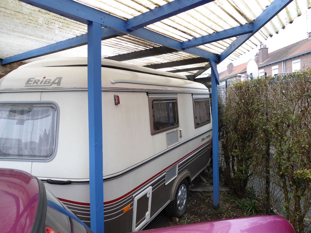

il est vrai que monter l'auvent avec le store est :rougefaché: donc j'ai opté pour :
fixation d'un autre jonc sur l'autre coté de l'eriba
ce qui permet quand on veut mettre l'avancée , il suffit de mettre le store dans le nouveau jonc cote opposé à la porte
