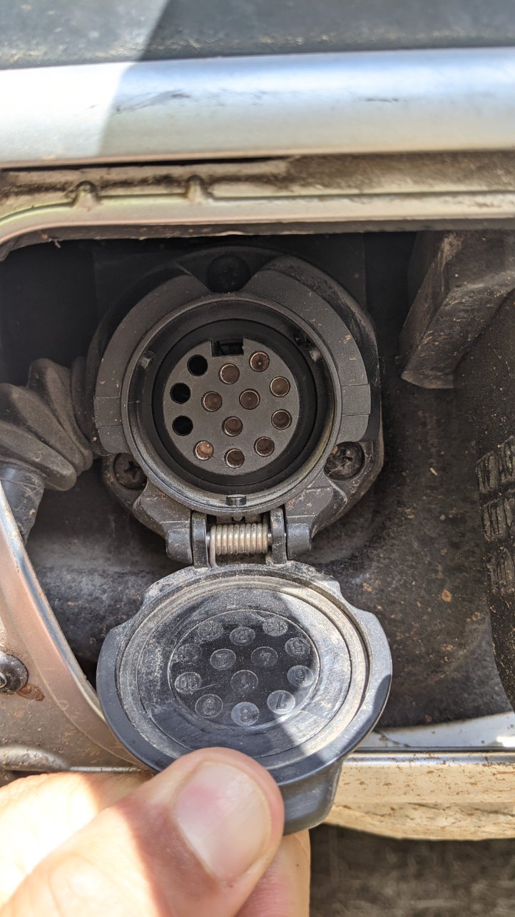

Je viens de regarder en détail la prise de ma voiture (option constructeur, voiture achetée d'occasion) et il se trouve que les trous correspondants aux bornes 11, 12 et 13 n'ont pas de contacteurs, ce sont juste des trous en plastique, vides....
Dois-je en conclure que je n'ai pas de 12v?

Est ce une prise "Multicom" (7 + 6) ou "Jeager" (13) ??? : Photo :
Et pourquoi proposer une prise "10 broches"? Cela ne correspond pas aux standards (7 et 13)?
Greg
11 et 13 se sont les masses (-) des broches 9 et 10, câblées en 2.5²... normalement. La 12 est une broche libre.
Dans si pas de masse pas d'alimentation CQFD ! :(

Après vérification, ce sont les bornes 9, 10 er 11 qui ne sont pas fonctionnels sur ma voiture..... donc j'imagine que je n'ai pas les câblages nécessaires au 12v....
Il s'agit sur ma voiture d'une prise Jaeger 13 broches dont seulement 10 sont dotées d'un contacteur.
A moi le feu de recul et le feu de brouillard mais pas le frigo :pleur2:
Messages : 21454
Re: Pb electrique
Ne reste plus qu'à changer cette prise et à la câbler correctement.
Ce sont quand même des économies de bouts de chandelle de monter ça !!! :(

Sans doute mais je me demande quel serait environ le coût d'une telle intervention. Je demanderai à mon garagiste.
Je mets également des pains de glace mais je ne peux pas le brancher car la caravane n'est pas à la maison mais dans une aire de gardiennage.
Je reviendrai poster quand j'aurai la réponse du garagiste.
Greg
