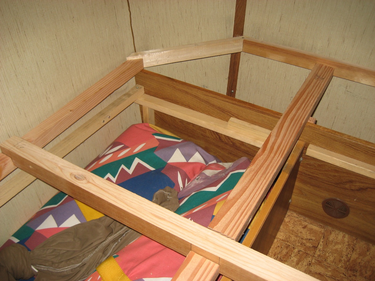

Après avoir testé les banquettes (pourtant juste refaite) lors des dernières vacances, nous avons décidé (avec Mme) de transformer la dinette arrière en lit permanent.
Je me suis donc inspiré des modifs de NICT00 (http://forumeribatouring.com/viewtopic.php?f=30&t=2834) et de Michel16 (http://forumeribatouring.com/viewtopic.php?f=30&t=1396).

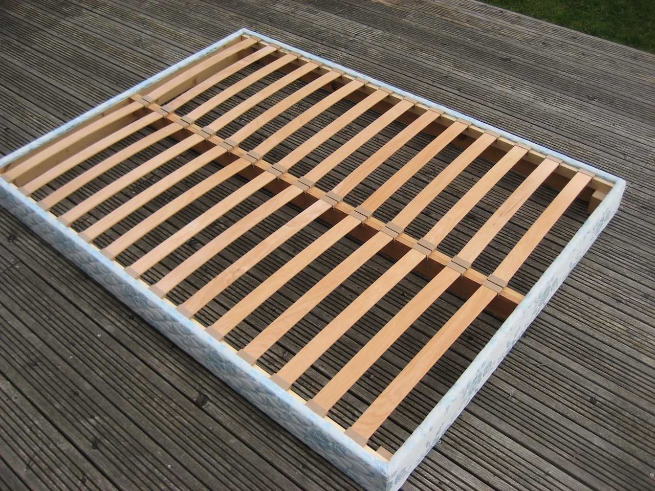

Après avoir récupéré un sommier à latte de réforme, je me suis donc mis au bricolage, et comme je vous sais très fan de photos, je vous ai fais un pas à pas ;)
Voici donc la "bête de réforme" :
Après quelques minutes, le même désossé :

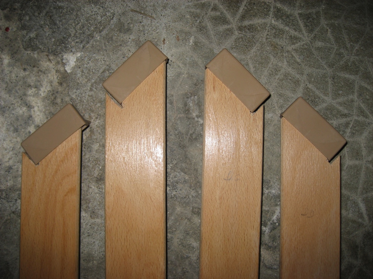

Un peu de bricolage (en morceaux) :
Et une fois monté à blanc :
Les banquettes, un dernière fois :pleur4: , juste pour mémoire...
Reste plus qu'à faire place nette :
Et c'est parti !!! :

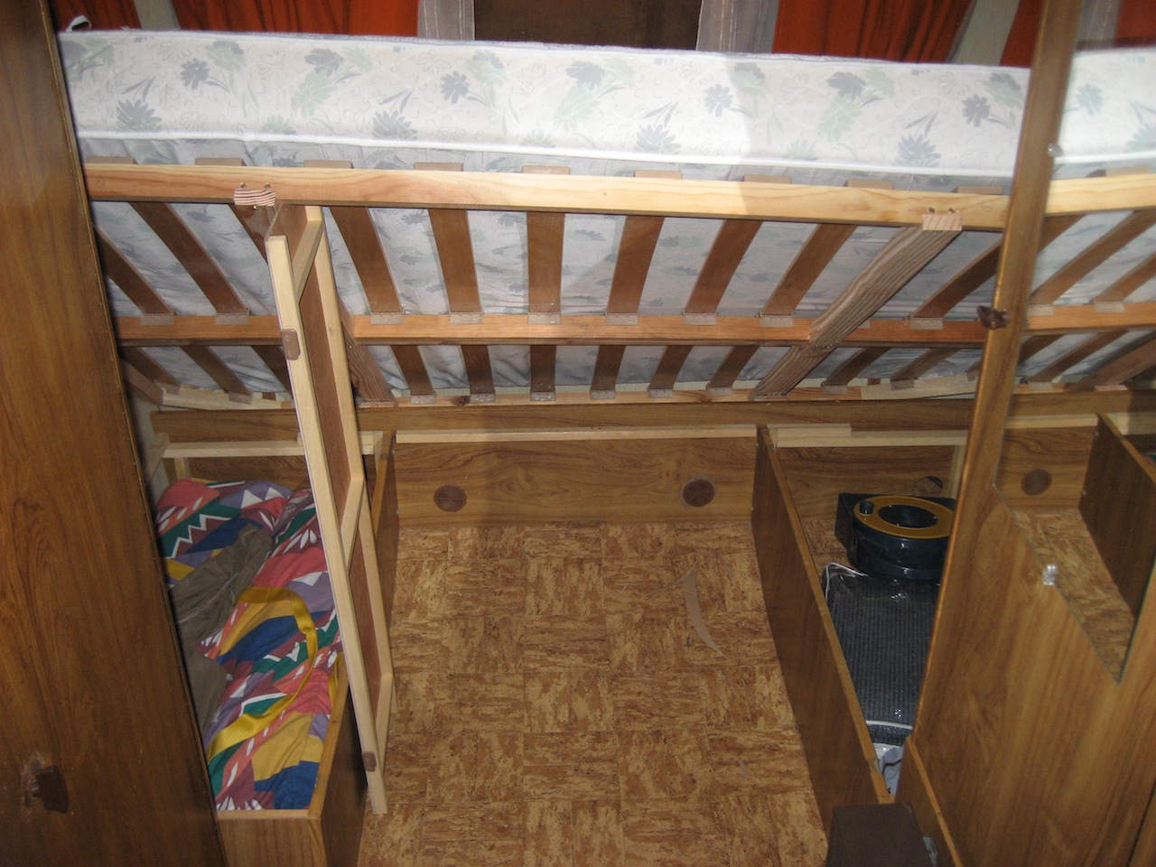

Et voilà...
Bon, il ne me reste plus qu'à mettre une petite planche devant pour masquer les lattes qui sont visibles, mais la dégau n'est pas sur place, il vous faudra attendre pour la dernière photo avec le lit fait :)

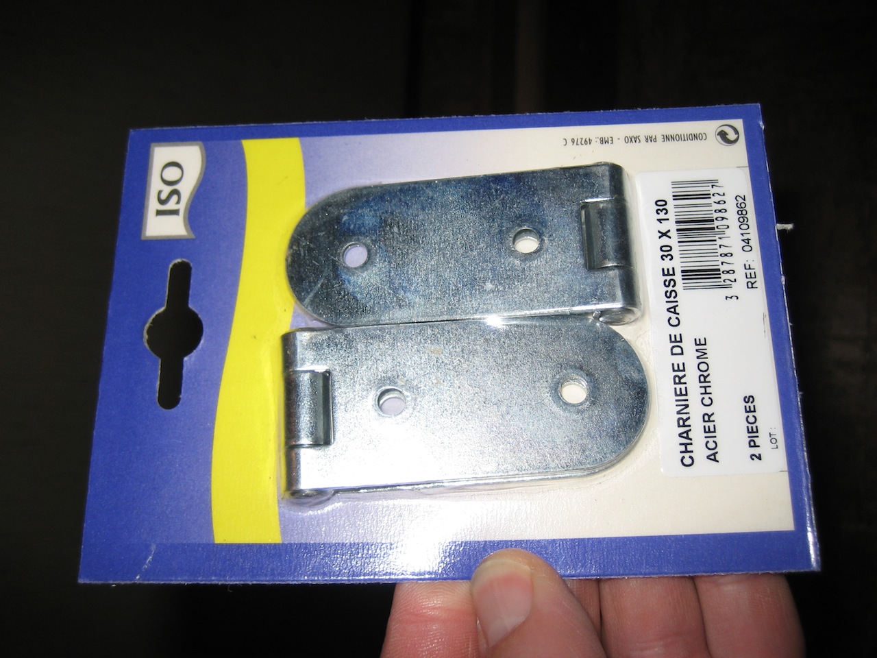

Cerise sur le gateau, toutes cette modif est démontable. Les seules marques qui resteront visibles sont les 4 trous qui fixent les charnières... Haaaa.... Le vintage..... ;)

Le déport de l'axe de rotation facilite le relevage du lit mais je suis curieux de savoir ce que cela donne avec le lit préparé. Le matelas n'a-t-il tendance à glisser vers le fond et bloquer l'ensemble en position relevée ?
Peut-être que Fernand pourrait également nous donner un retour d’expérience de sa réalisation.
