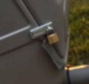

:super: :super: :super: Un bémol cependant : il aurait été mieux de coudre le jonc non sur la face externe mais sur la face interne ; comme ça il serait protégé de la pluie en cas de rincée pendant que vous êtes absents
Autre chose : je remarque que vous avez mis un cadenas sur le coffre à gaz ;
Verrou coffre à gaz.jpg (28.65 Kio) Vu 29909 fois
sage précaution vu la récente "épidémie" de portes de coffre envolées en roulant. Didier, pourrais-tu faire une photo de meilleure qualité de la ferrure et nous dire où tu l'as achetée.
Venant de perdre mon capot du coffre à gaz, je me demandais justement si ce genre d'incident était fréquent. L'explication que j'ai trouvé, c'est une bourrasque qui pénètre dans le coffre par le dessous et qui le mets en surpression et Vlam!
Je serai curieux de savoir combien d'autres personnes ont été victime de cet incident?
En tout cas l'idée du cadenas ou autres attache supplémentaire est une bonne idée.
Merci Boulhaya
Koko

kokocy38 a écrit :Venant de perdre mon capot du coffre à gaz, je me demandais justement si ce genre d'incident était fréquent.
Merci Boulhaya
Koko
Ce n'est pas moi mais ch'lindien en troll qu'il faut remercier :)
Le fichier joint Verrou coffre à gaz.jpg n’est plus disponible.
pour le jonc il y a deux languettes identique donc une au dessus et une dessous ::d voila pourquoi il est sur la face interne et externe :cote:
pour l attache de coffre je l'ai trouvé chez Leroy Merlin voici avec quelques photos :malin1:

Système très valable : il y aussi ceci Image disponible ici http://www.setin.fr/FERMETURE-A-LEVIER- ... v5232.html
