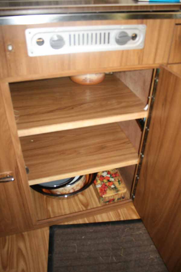

Comment faire pour retirer les étagères sous la plaque de cuisson pour ne pas trop abimer l'ensemble. :inlove:
Je n'ai pas vu de vis ni d'agrafes?
Merci à vous :flow:

Salut à toi,
Bin non justement avant d'écrire zé bien regardé.
Pas vu de vis nulle part d'où mon interrogation. Et j'ose pas trop forcer car je veux rien cassé sur la Puck sinon le clebs va me mordre et la patronne me gronder. :hurt1:

Bonjour Claude, il n'est pas impossible que ça soit un "assemblage" avec des tourillons en bois. Si c'est cela, c'est tout démonter :ghee:
où découper avec une scie Sterling, en prenant des précautions biensûr :mrgreen:
Bonne soirée, BINBIN.

Salut Claude,
Si les tablettes ont une épaisseur égale ou inf. à 10 mm tu oublis le montage par tourillons. Assemblage à mi-bois je n'y crois pas.
Si les tablettes sont plus épaisses qu 10 mm, tout est possible.
Si tu ne vois aucune fixation mécanique, l'assemblage joues/tablettes est donc collé.
Dans ce cas et mon humble avis ne rêve pas. Deux traits de scie sabre de chaque coté de la tablette et tu remplaces à neuf.
Bon courage et fais attention que le cleps te vois pas faire. Quand à Madame, tu lui explique que c'est pour son confort de manipulation des casseroles : LOL :

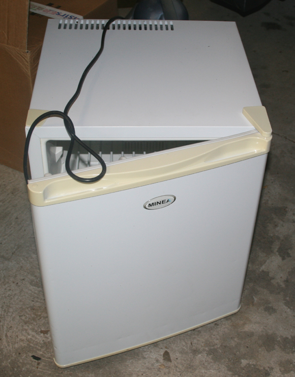

Ce serait pour installé ça :
Un genre de frigo de marque MINEA.
Pas un vrai frigo car je ne suis pas assez bricoleur pour ça et puis le poids en plus dans la Puck. :ange:
Je tracte avec la Chambord alors j'essaie de faire attention au poids. :pleur4:
J'aurai voulu démonter proprement afin de pouvoir revenir à l'original facilement. : Sun :

Bon c'est pas tout ça mais j'ai trouvé des agrafes. Bin ouaip j'ai mieux regarder avec des lunettes plus fortes.
Faut dire que les agrafes sont bien enfoncées dans le bois donc on ne touche pas à quelque chose de bien fait.
Le frigo ira dehors sous la table de cuisson.
