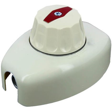

De mon côté, j'ai juste le pré-détendeur sur la bouteille de butane (une 13kg ronde donc inlogeable dans un placard de Puck :mrgreen: ). Pas aperçu de détendeur de sécurité sous l'évier (faut dire que le papy a fait sauter l'alimentation gaz du frigo et donc peut-être cet élément de sécurité :pleur4: ). C'est grave ?
Si tu as un pré-détendeur tu as obligatoirement un détendeur, sinon les appareils ne fonctionneraient pas avec cette pression trop élevée. (1.5 bar) Celui avec le gros bouton blanc barré de rouge baisse la pression 37 mb
Je lance un avis de recherche dès demain :hehe: . Mais j'avoue que j'ai un gros doute sur sa présence... surtout s'il doit être facilement accessible donc... visible. A suivre...

par LANDERIBA
Ou alors tu n'as pas de pré-détendeur, mais un détendeur 37 mb sur la bouteille..

LANDERIBA a écrit : mar. 16 juin 2020 22:57 Ou alors tu n'as pas de pré-détendeur, mais un détendeur 37 mb sur la bouteille..
J'ai aperçu quelque chose qui ressemble à la photo du détendeur de sécurité à travers le bandeau des boutons de la table de cuisson.
Il serait placé à l'arrière du frigo juste au niveau de la grille d'aération sous la baie AV.
Pratique pour couper le gaz de l’intérieur, n'est-ce pas :rougefaché:

François J a écrit : mer. 17 juin 2020 22:48 Pratique pour couper le gaz de l’intérieur, n'est-ce pas :rougefaché:
Surtout pour le réarmer après avoir changé de bouteille !!! :mrgreen:

LANDERIBA a écrit : jeu. 18 juin 2020 08:38 :hello:
J'ai déjà démonté la bouteille de gaz plusieurs fois et jamais eu besoin de réarmer 8| . Normal ou pas ?

par LANDERIBA
Comme dit plus haut, le détendeur de sécurité coupe selon deux critères, trop fort débit en aval du détendeur (rupture de tuyau ou tuyau débranché, par exemple) et en amont si pression trop basse, (comme lorsque l'on change de bouteille, y'a plus de pression)
Donc pour avoir de nouveau du gaz aux bruleurs, il faut fermer le détendeur et le ré-ouvrir pour le réarmer. Enfin c'est comme ça sur ma Familia 92...

LANDERIBA a écrit : jeu. 18 juin 2020 18:39 :hello:
En définitive et contrairement à mon affirmation précédente, observation à la lumière (et tranquillement dans un superbe camping drômois) : aucun détendeur de sécurité (même derrière le frigo). Je pense que l'ancien proprio a tout supprimé au niveau du placard de droite : nourrice de distribution gaz (plaque et frigo) et détendeur :pleur4: . Le montage actuel de guingois laisse apparaitre les traces du montage antérieur.
A quoi ressemble une installation type dans une Puck ?
Tuyau d'évacuation des gaz coupé au niveau de l'extraction ? ou l'absence de raccordement est normale ?
Également une alimentation en 12v (?) coupée au fond du même placard... Quelle utilité ?

De ton côté (et cela répond aussi à ma question du sucre relié en 12V), le cylindre bleu est bien la pompe immergée alimenté en 12V et avec le couvercle de la réserve à eau mais sans le réservoir :-/ (et le tuyau alimentant le robinet de l'évier est désolidarisé mais passe bien derrière le frigo ).
Chez moi tout a été basculé à gauche du frigo avec un inter sur la façade sous l'évier. Du coup pour ton boitier piles cherche ailleurs... Pas de batterie annexe présente ou supprimée ?
J'aperçois l'alimentation 12V du frigo provenant de la boite de dérivation sous le plancher extérieur. Chez moi, je vais devoir sortir le frigo pour vérifier (j'en suis presque sûr) qu'il n'est pas alimenté que par la batterie placée sous la banquette gauche, ce qui est gênant quand on roule.
Par contre je ne comprends pas ce qu'est le fil torsadé blanc et rouge ??? Ni le tube métallique vertical et coudé à droite... Photos manquent de netteté... Si tu as une photo du placard gauche, du bas de la penderie et de dessous de la banquette gauche, je pourrais mieux comparer avec mon installation...
Côté installation gaz, c'est bien ce que j'imaginais que cela soit à l'origine : détendeur de sécurité, 3 vannes de distribution (dont une verrouillée en attente d'un potentiel Truematic). A l'occasion, une photo du plancher extérieur pour voir comment est passer le cuivre entre le coffre et le placard ? Chez moi, c'est du n'importe quoi :pleur4: .
