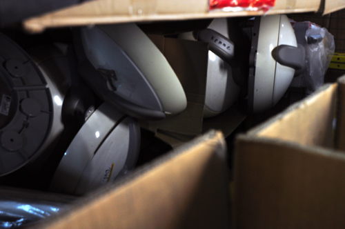

J'y suis déjà depuis 1 semaine. Cette parabole m'a pourri la vie ; j'ai du interrompre ma balade en Bohême pour retourner chez le vendeur. Ce qui n'a pas été inutile : devant le bureau du responsable SAV j'ai découvert un tas de paraboles en panne, tas que je me suis empressé de photographier ce qui a ôté au responsable SAV toute possibilité d'ergoter sur le remboursement.
Je ne suis pas le seul à avoir des problèmes. Et ce n'est que le dessus d'un carton haut d'un mètre !
DSC_1018 copie.jpg (81.69 Kio) Vu 10853 fois
