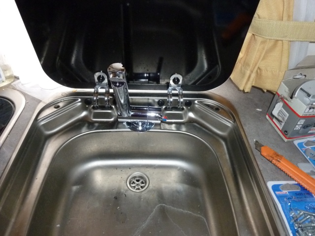

Re: DOUCHE ?
Posté : dim. 10 nov. 2013 07:52
par Fabrice
Voila mon installation :merci: :merci:
Re: DOUCHE ?
Posté : dim. 10 nov. 2013 09:42
par YOEL
Salut Fabrice
Merci pour les photos, donc Boiler truma gaz 10 L , commet as tu réalisé l'étanchéité ? comme le préconise Didier, c'était d’ailleurs l' idée que j'avais en t^te

Re: DOUCHE ?
Posté : dim. 10 nov. 2013 14:29
par Fabrice
d'origine toute la surface au sol de la partie toilette est dans un bac PVC donc le sol est parfaitement étanche, il faut cependant s’assurer que de l'eau ne s'infiltre pas par les cotés en ruisselant sur les parties hautes, donc j'ai usé de silicone. J'ai fermé tout ce qui pouvait laisser passer de l'eau. Je suis sur que ma douche est étanche. quand je suis dans mon terrain a la campagne je n'ai pas d'autre endroit ou me laver, que ma cagouille. :merci: :merci:

as tu fait quelques photos de ton installation (de douche) ? :ange:
Re: DOUCHE ?
Posté : mar. 24 déc. 2013 01:31
par Fabrice
les photos sont au début du post, montage chauffe eau truma et mitigeur, pour la douche c'est d'origine avec renforcement de l'etancheite des parois
Re: DOUCHE ?
Posté : mar. 24 déc. 2013 19:49
par disco2magoliv
Fabrice a écrit :les photos sont au début du post, montage chauffe eau truma et mitigeur,
Oui ça c'est vu ;)
Fabrice a écrit :pour la douche c'est d'origine avec renforcement de l'etancheite des parois
C'est plutôt le problème d'étanchéité qui me chagrine, car c'est pas trop fait pour :ange:
Re: DOUCHE ?
Posté : mer. 25 déc. 2013 05:25
par Fabrice
Oui ça c'est vu ;)
Tout le plancher de la partie toilette est un bac PVC avec un rebord de 3 cm, de plus la goulotte d’évacuation draine sur 1 cm, donc si la caravane est de niveau a 2 ou 3 cm prés l'eau s’évacue par la bonde directement dans le réservoir d'eaux usées. Pour étanchéité le plus important est au niveau des parois, j'ai donc tout siliconé tous les espaces. :idea: :idea:
