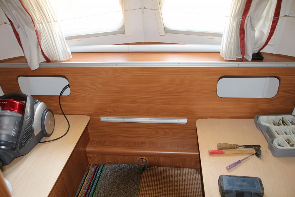

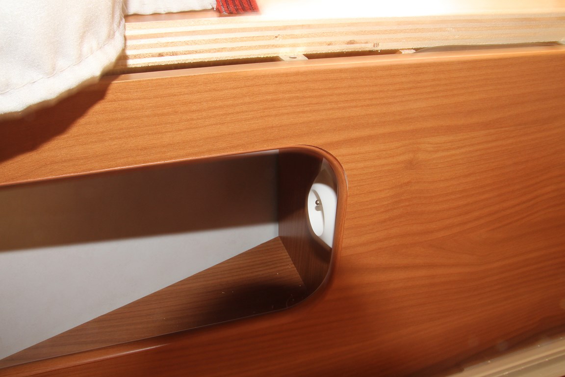

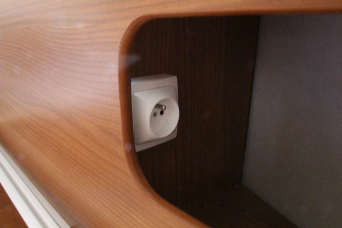

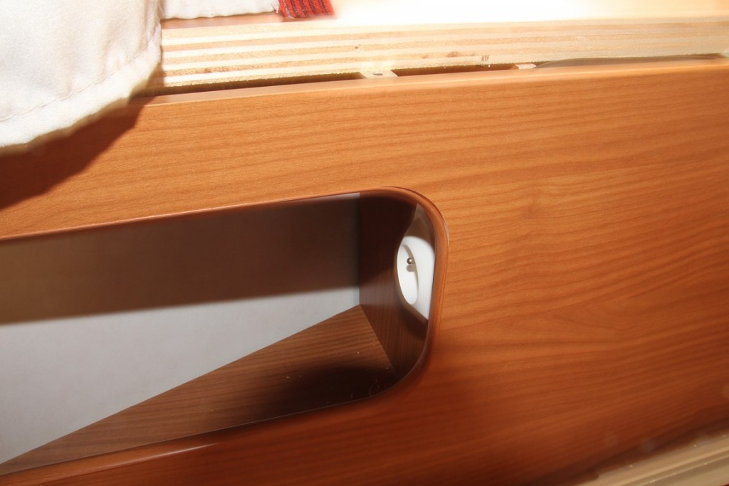

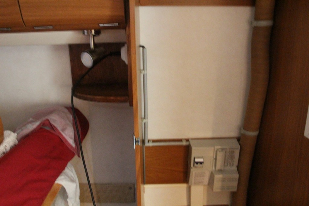

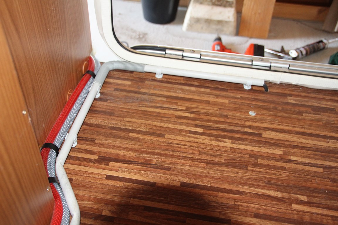

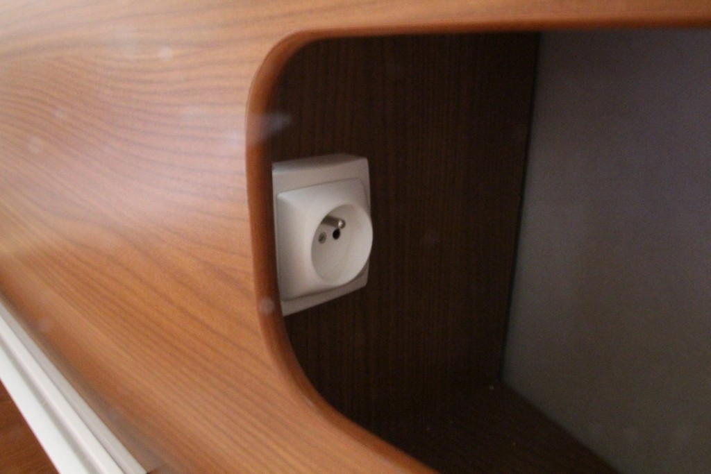

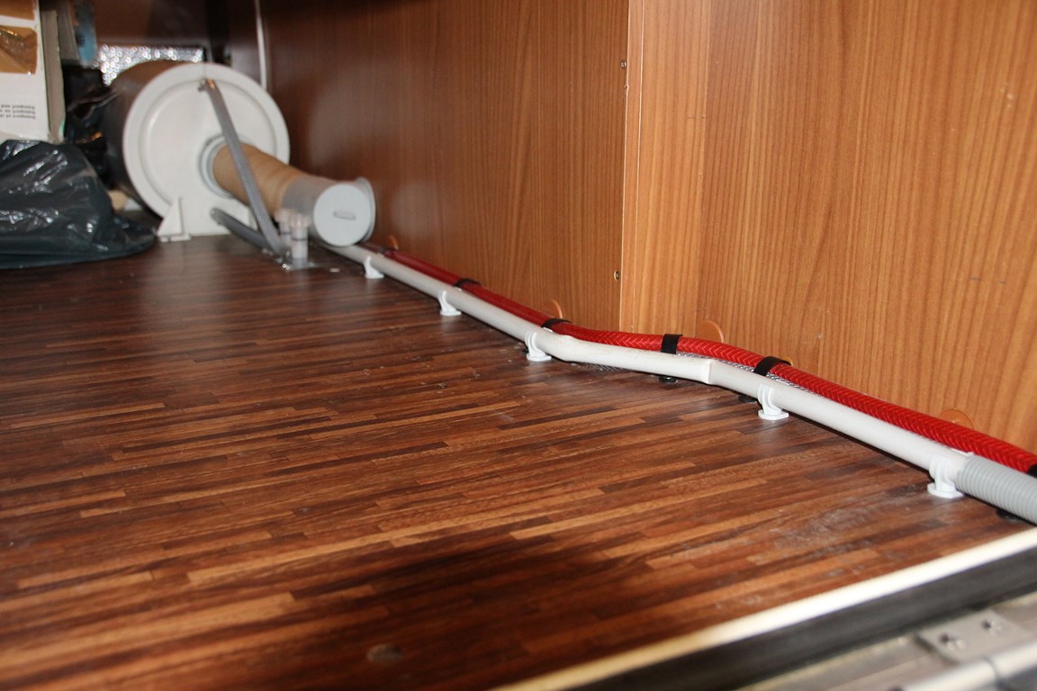

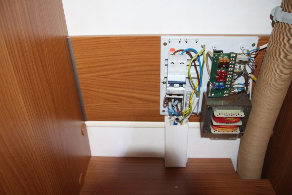

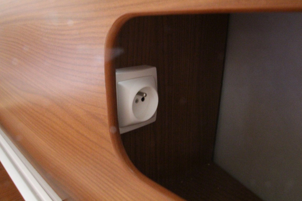

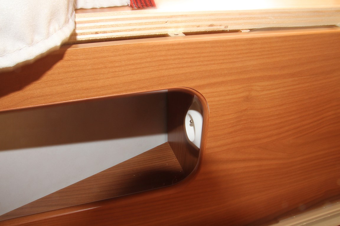

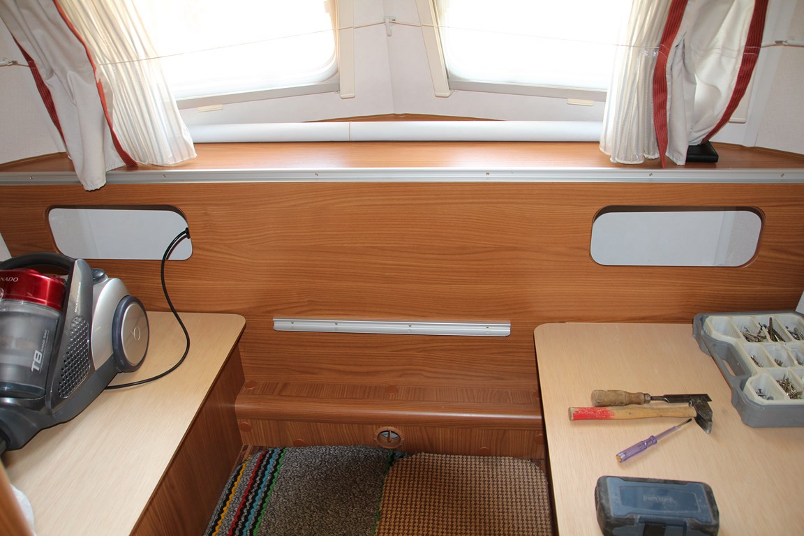

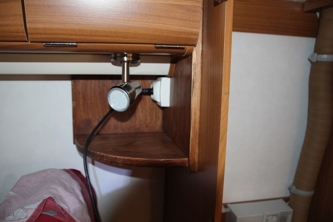

A toute fin utile, pour ceux qui ont une FEY, voici comment j'ai installé plusieurs prises courant. A l'origine juste deux prises dans la coquille et mal placées!!!
Coté dînette 2 dans les niches en tête de cara.
Alimentées au départ par celle d'origine caisson assise gauche.
61ans 098 (Copier).JPG (110.06 Kio) Vu 19430 fois

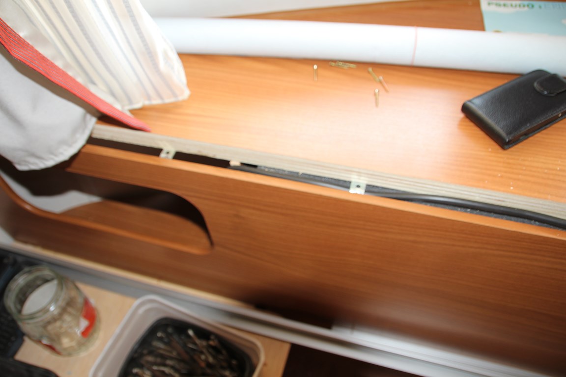

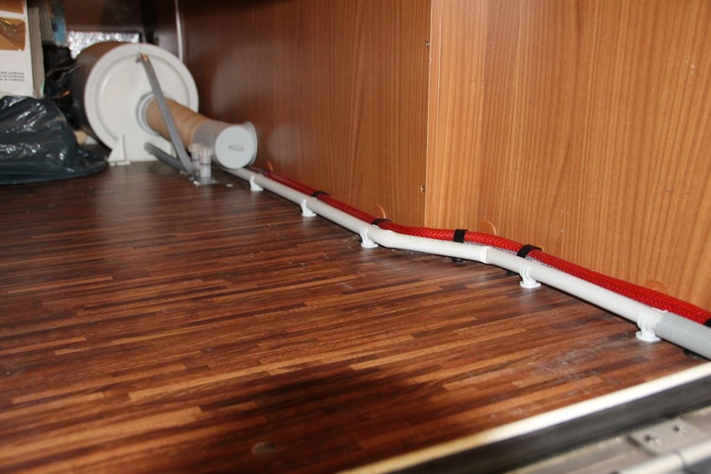

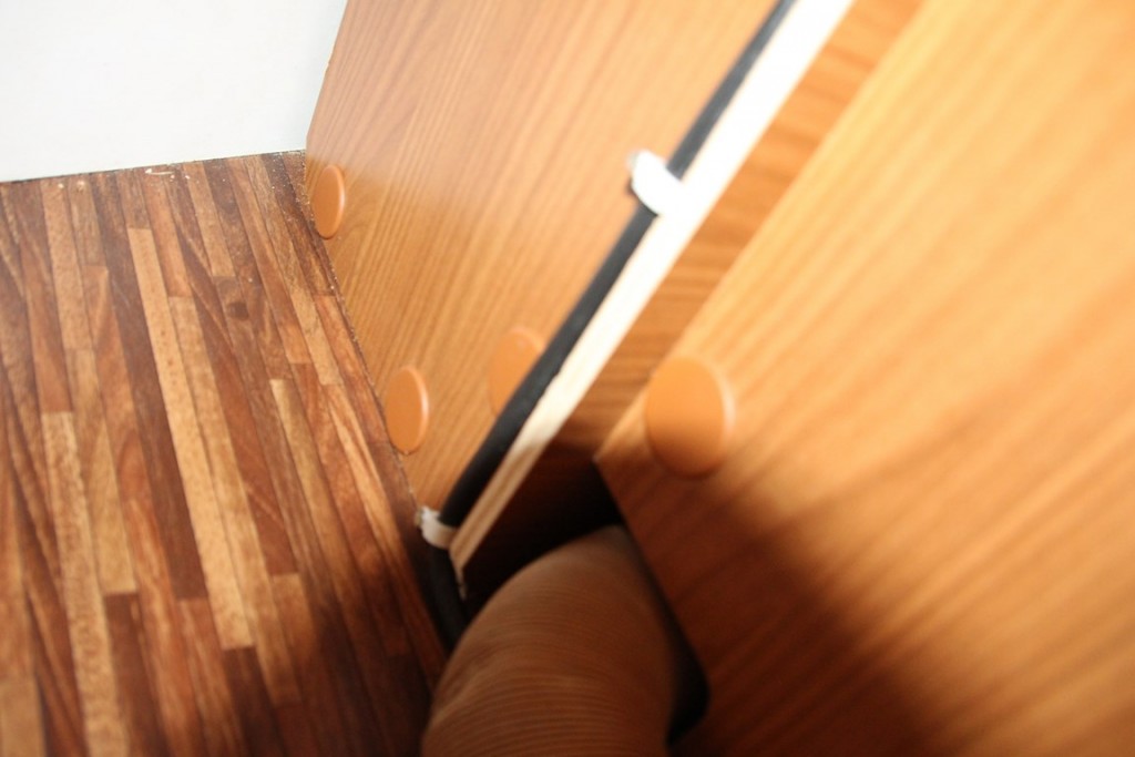

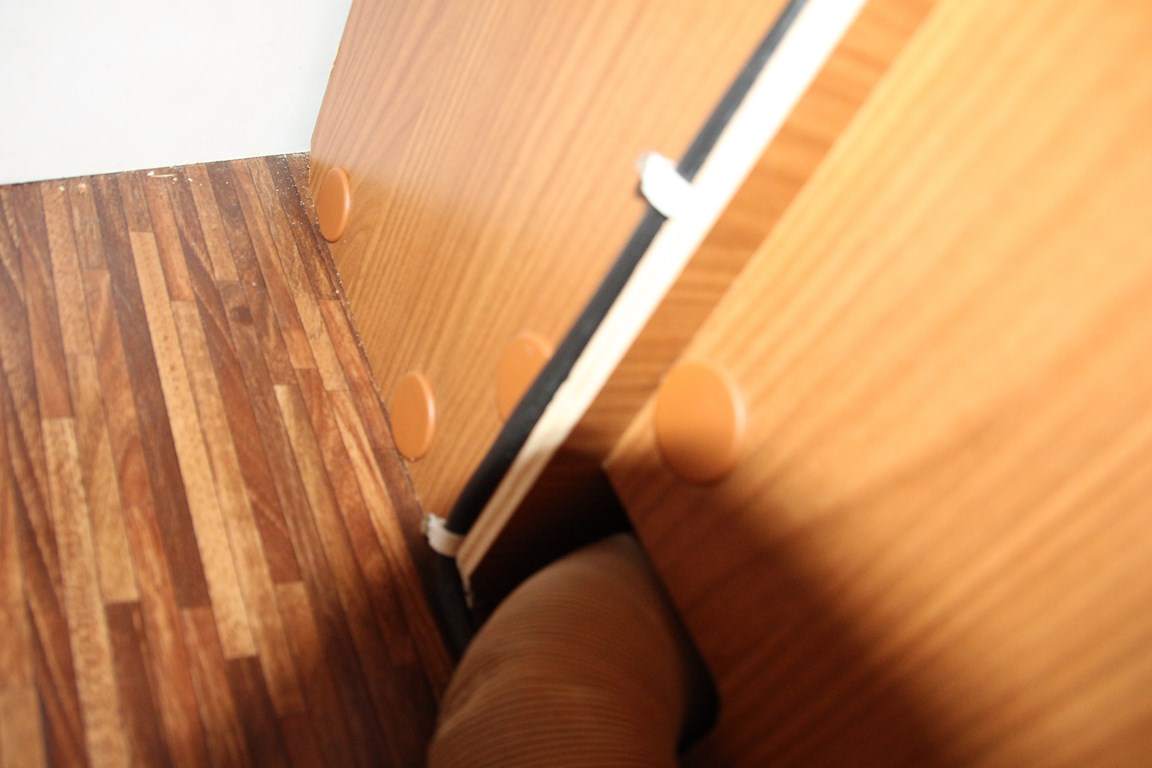

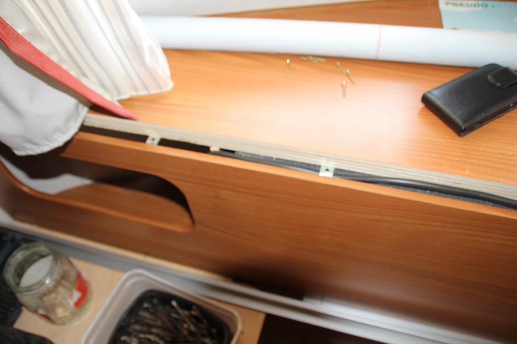

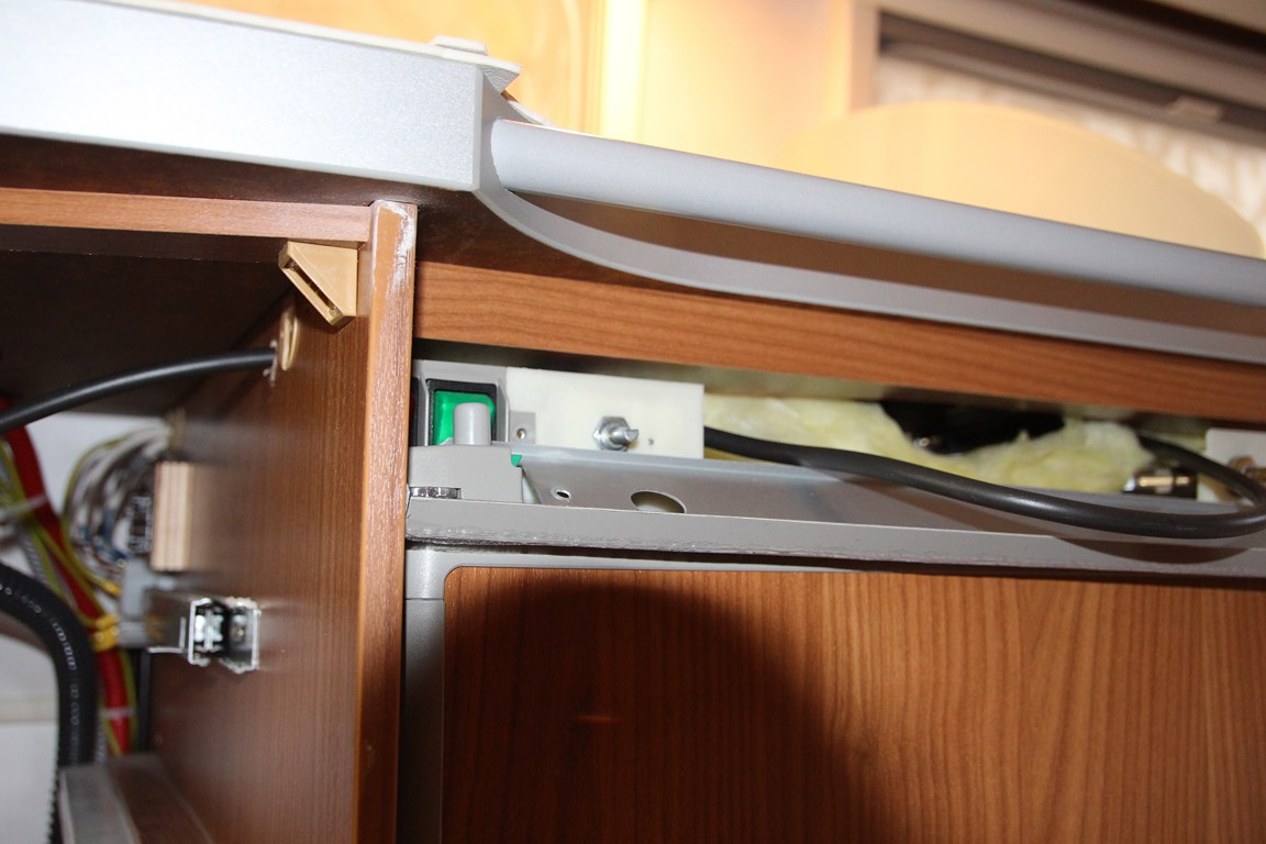

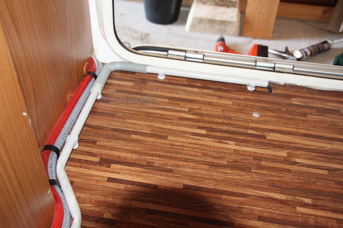

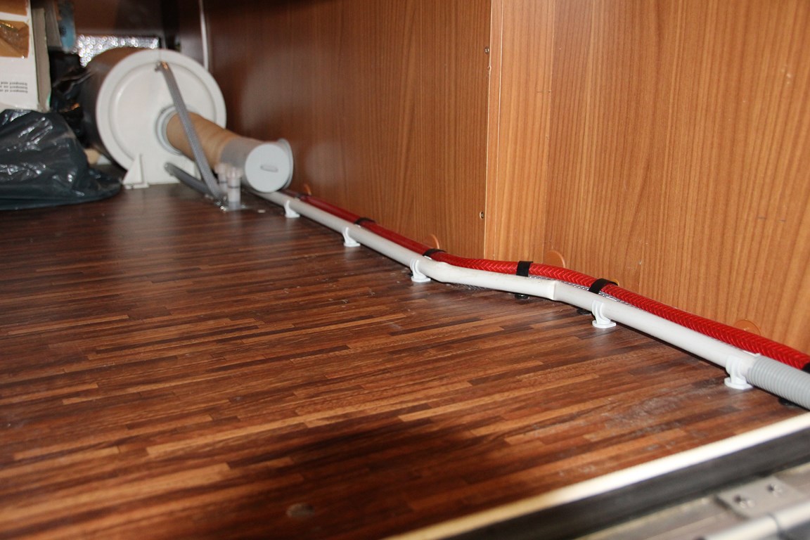

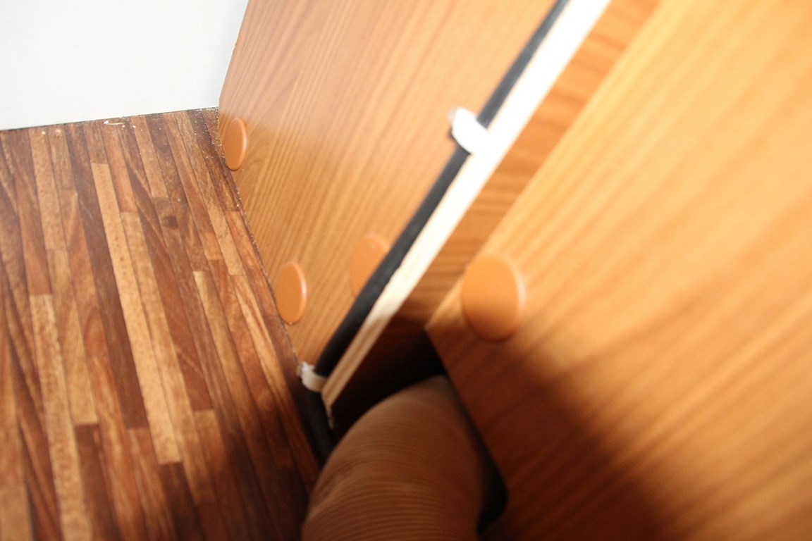

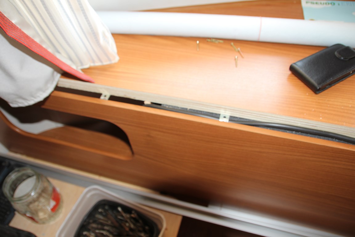

Je démonte le rail qui tient la table et bingo!! ça passe pour aller à droite sans rien percer.
Non visibles de loin

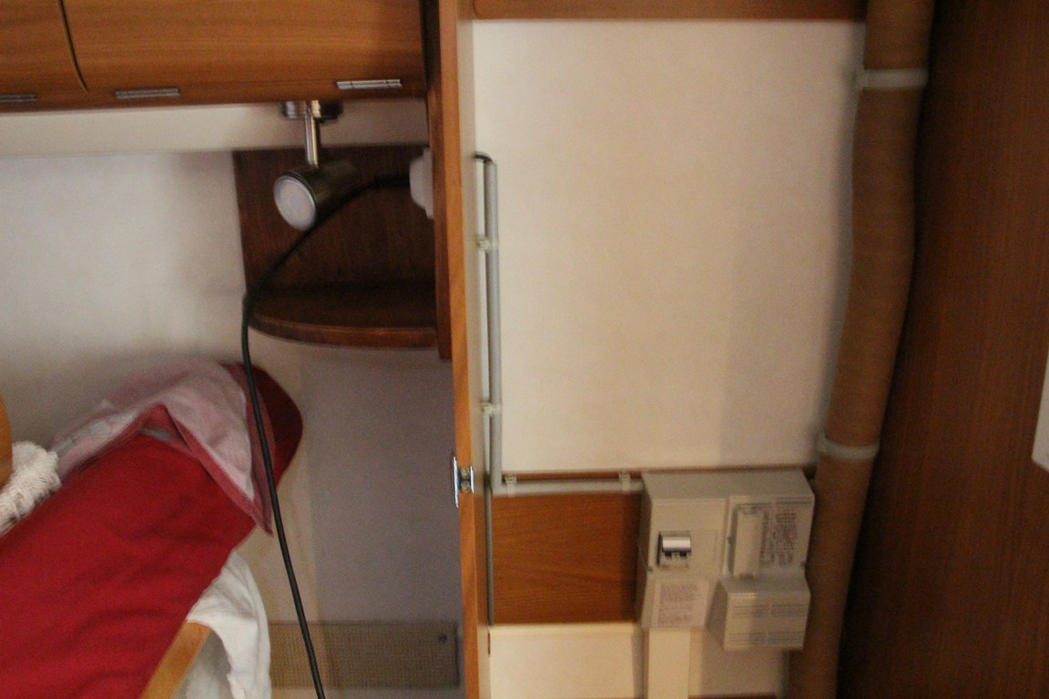

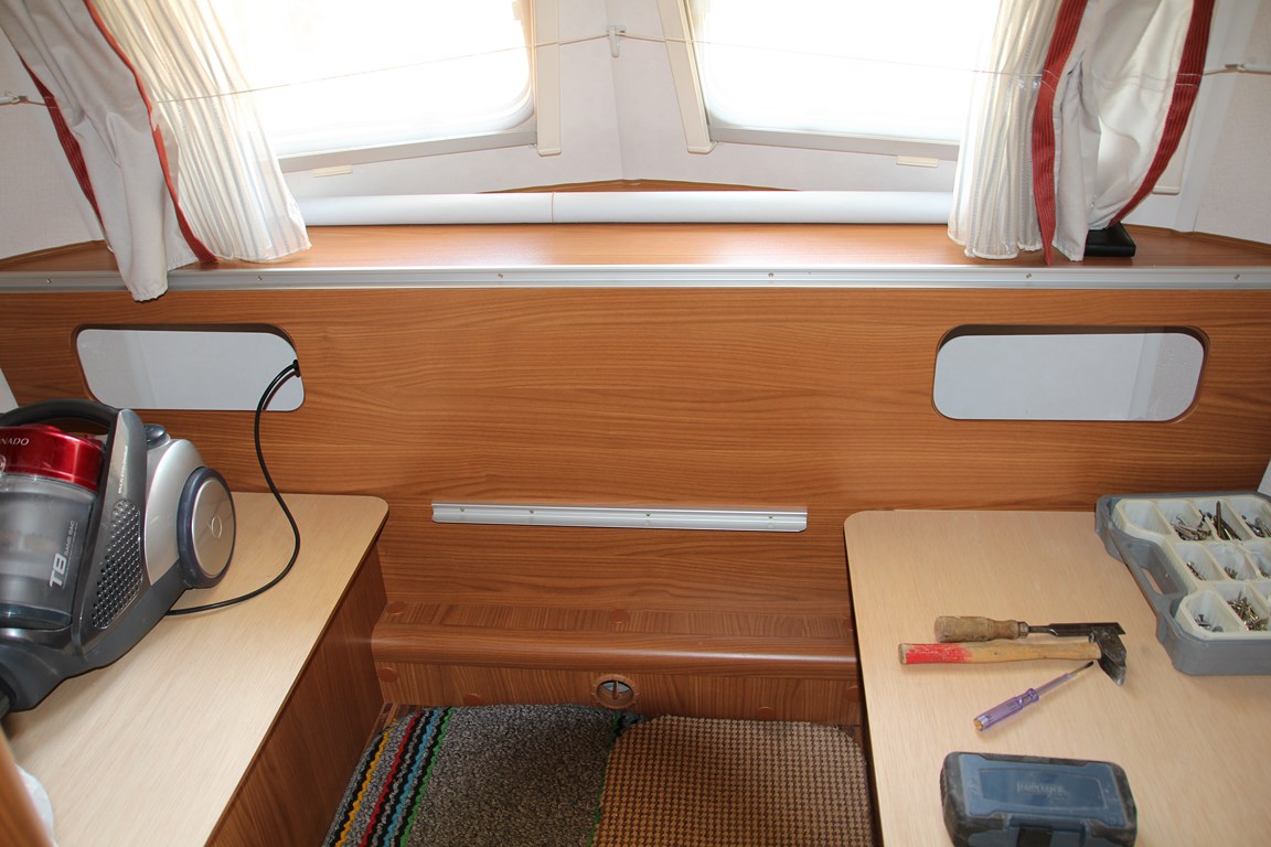

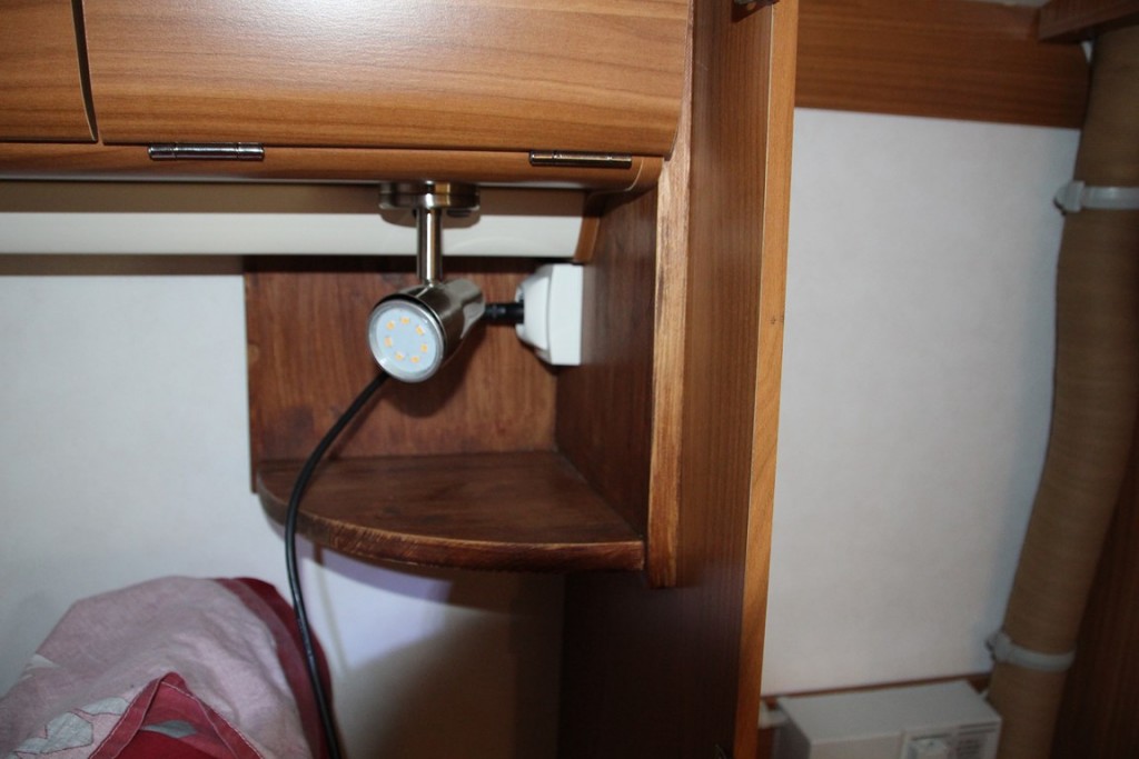

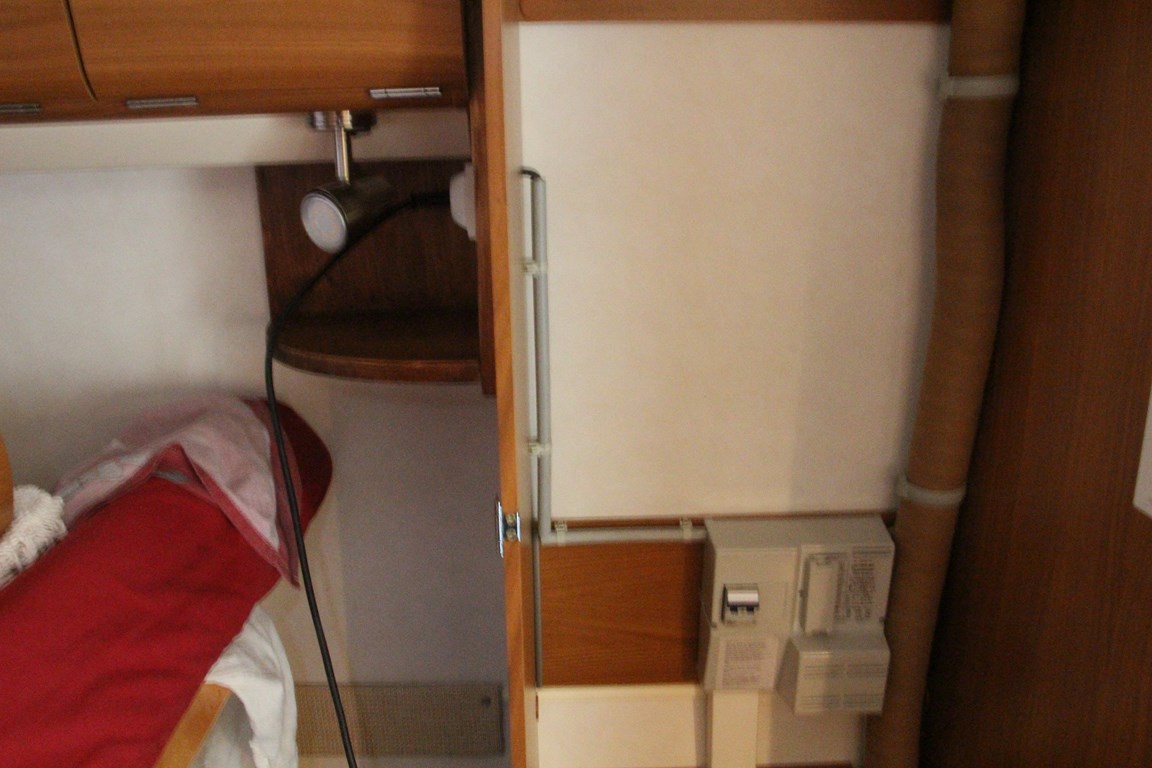

Une autre après une console, (console que j'ai fait) coté tête de lit pour pouvoir brancher, radio, télé etc...

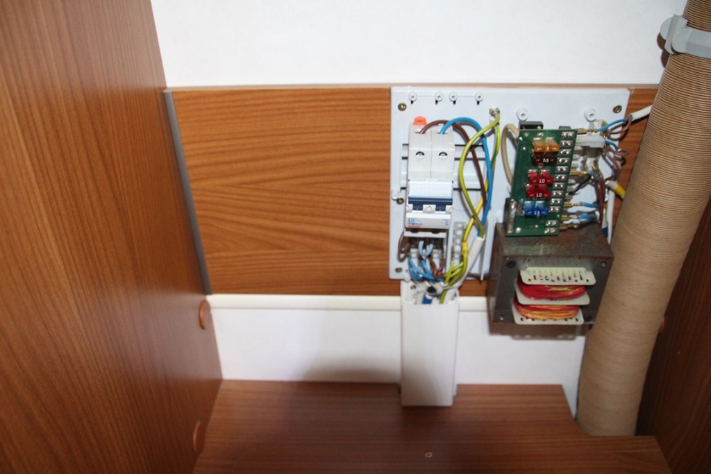

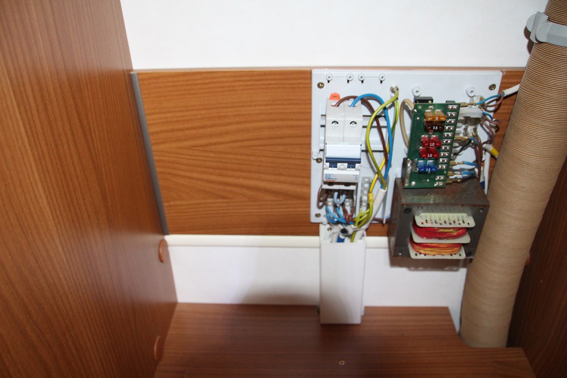

Au départ du tableau compteur.

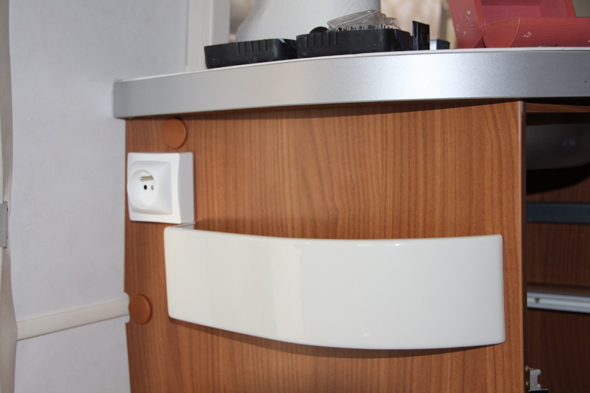

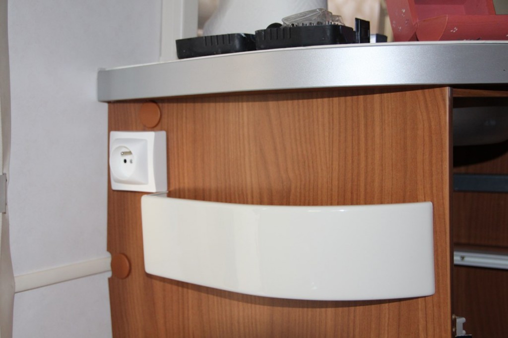

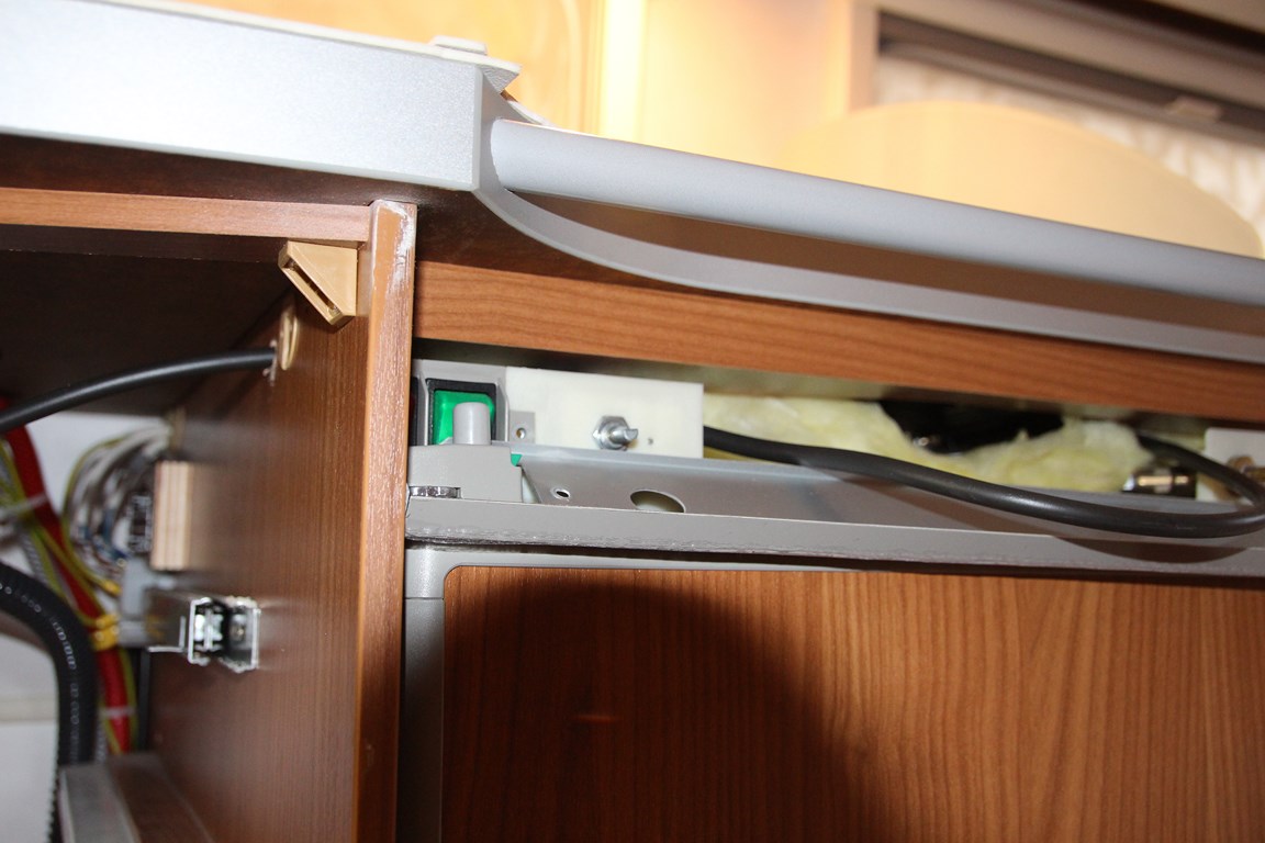

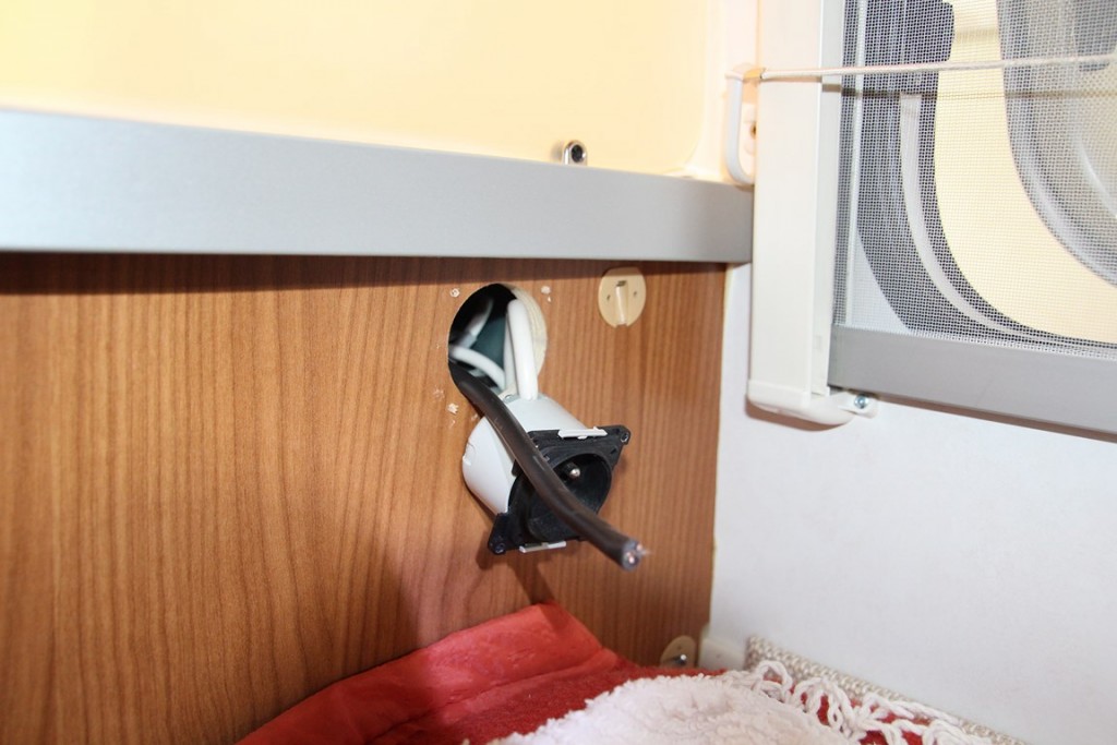

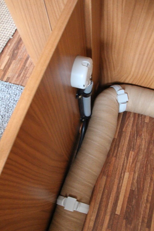

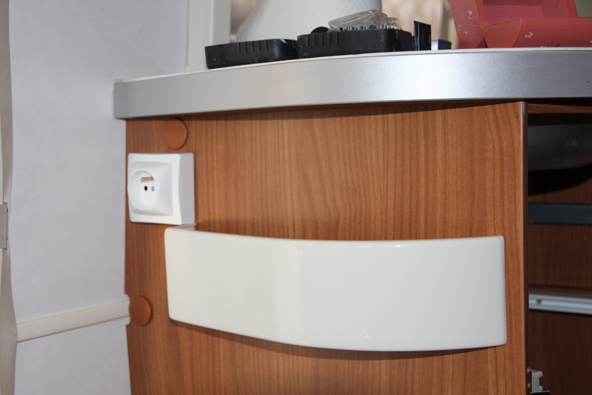

Une autre à gauche du meuble évier, accessible aussi de l'extérieur par la porte d'entrée
Au départ alimentée par celle TRES TRES mal placée, à droite du frigo au dessus du pied de lit :nonon: :nonon:

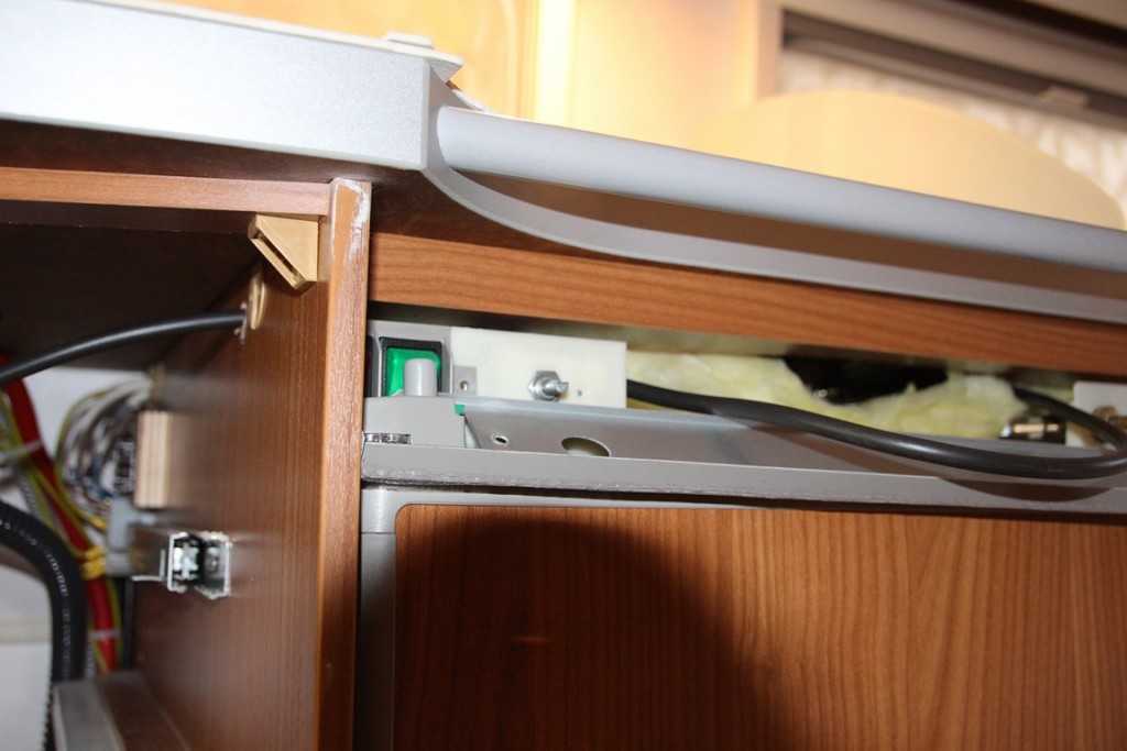

Je démonte le bandeau frigo et re bingo!! ça passe!!
Une journée de taf ( j'en avais prévu deux)

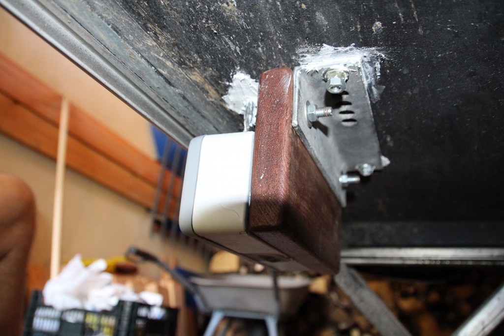

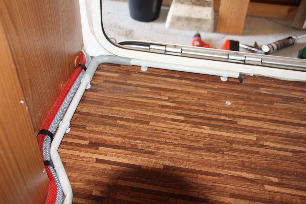

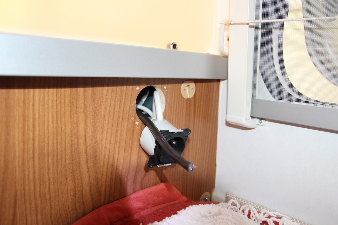

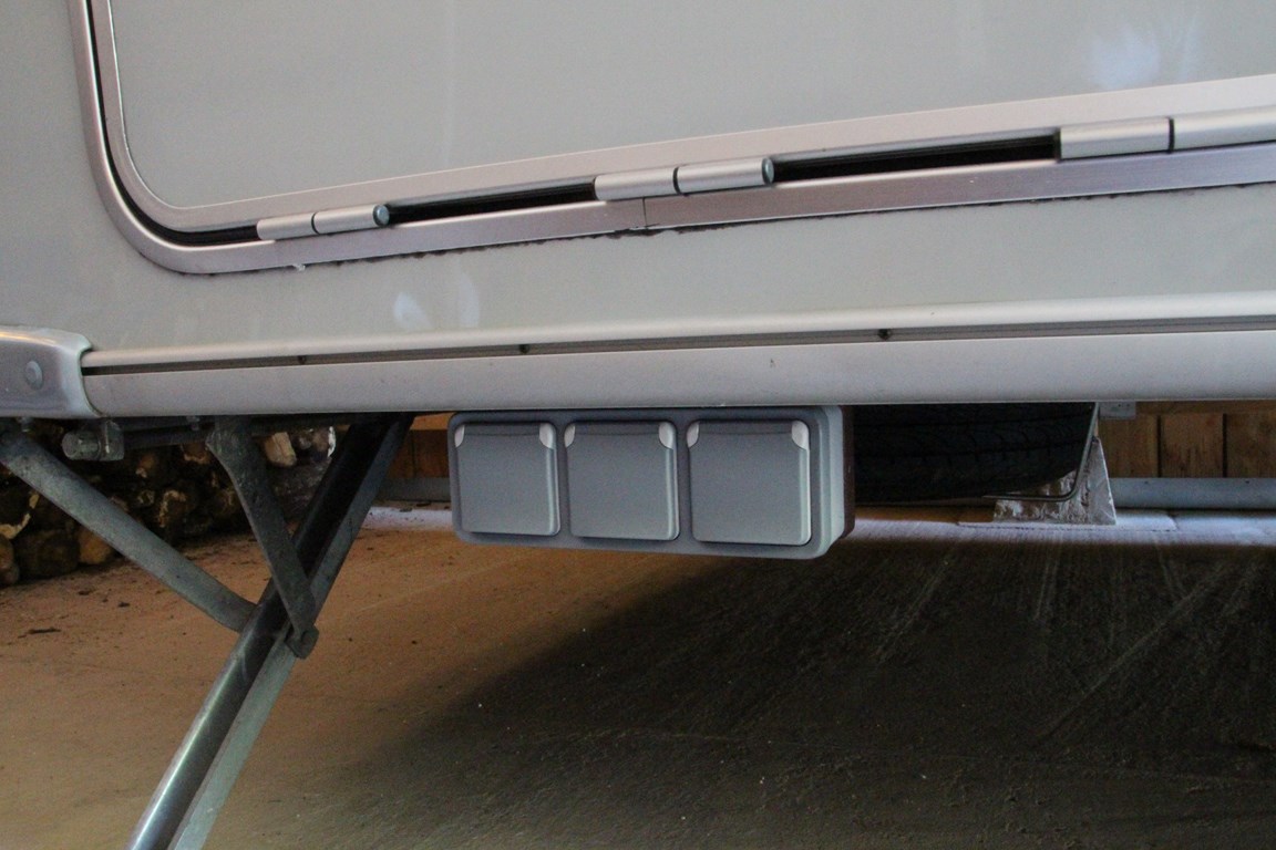

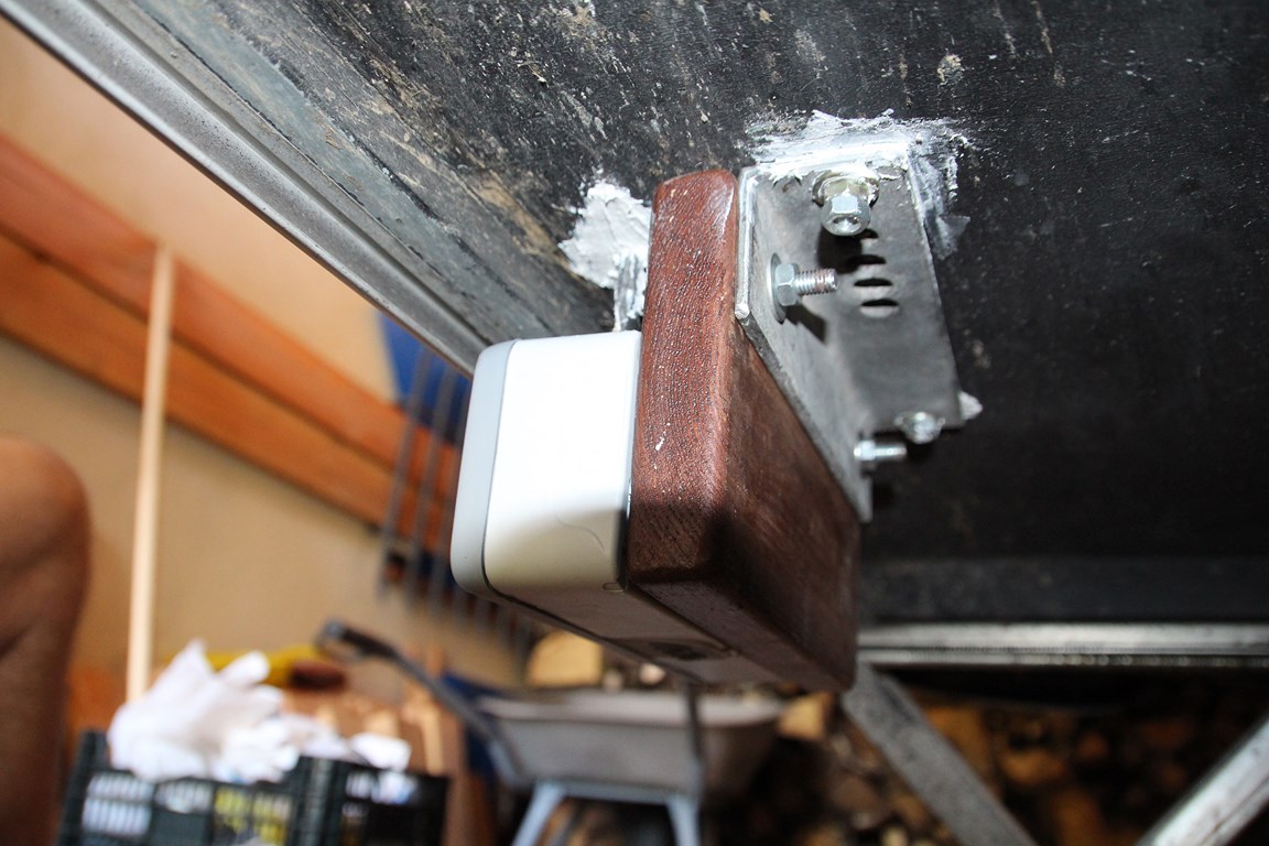

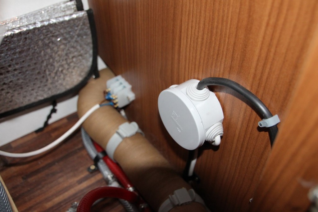

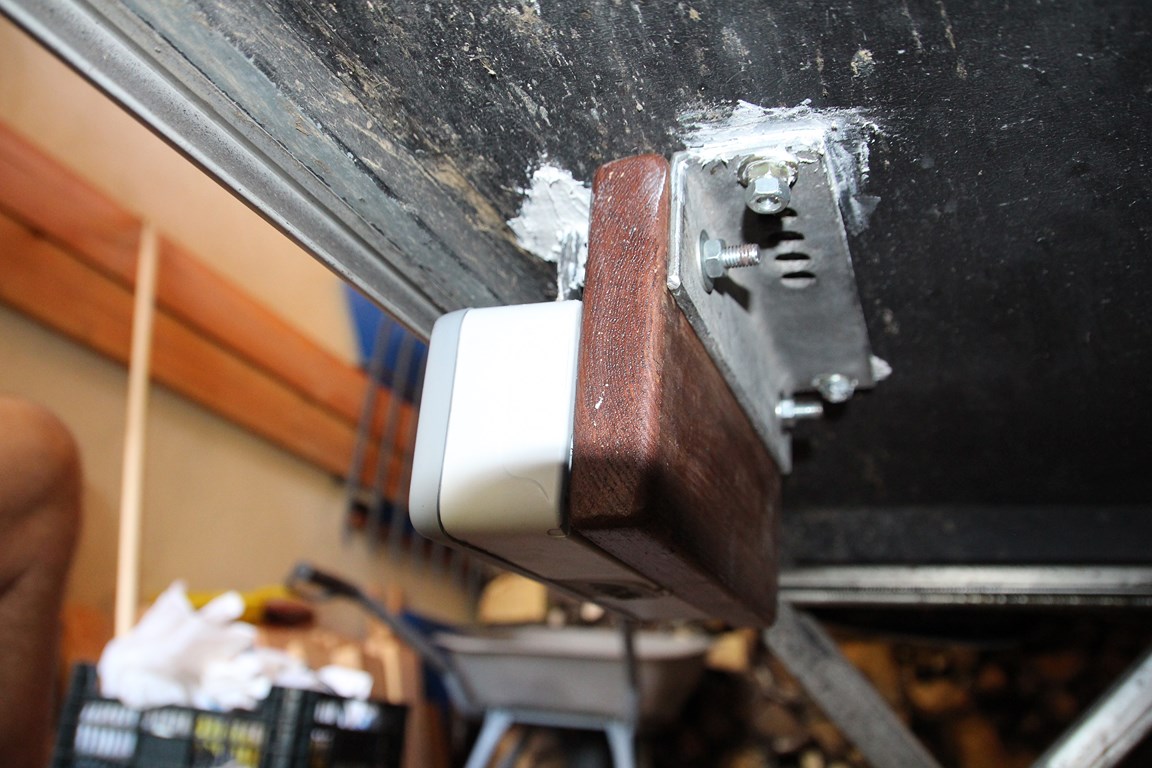

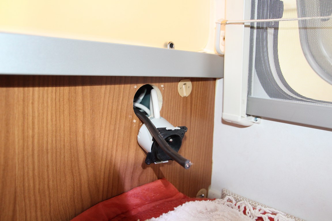

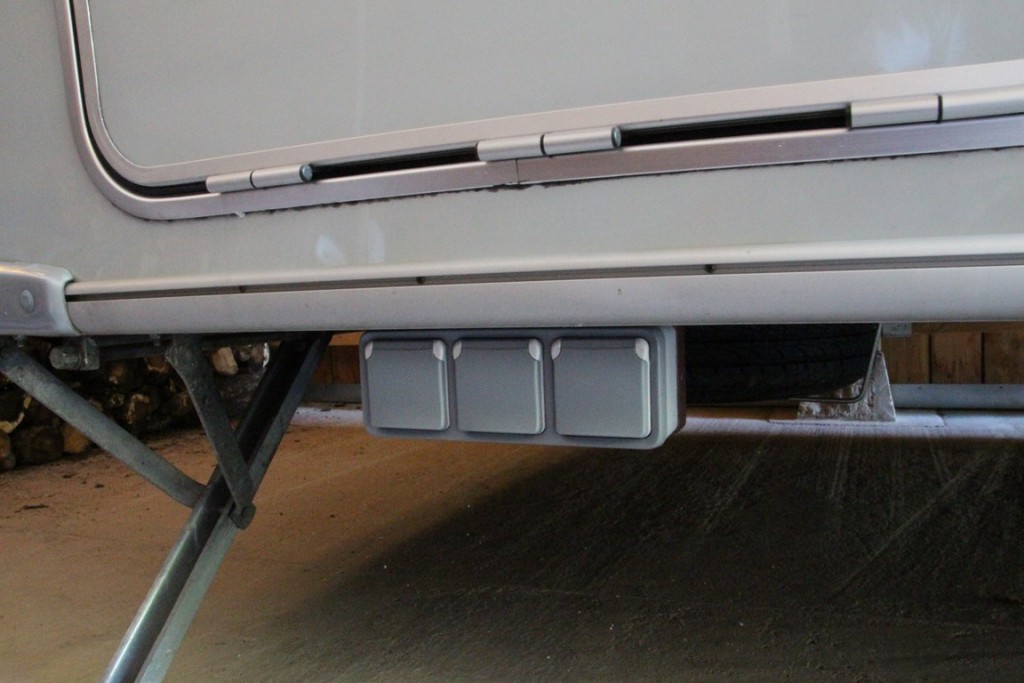

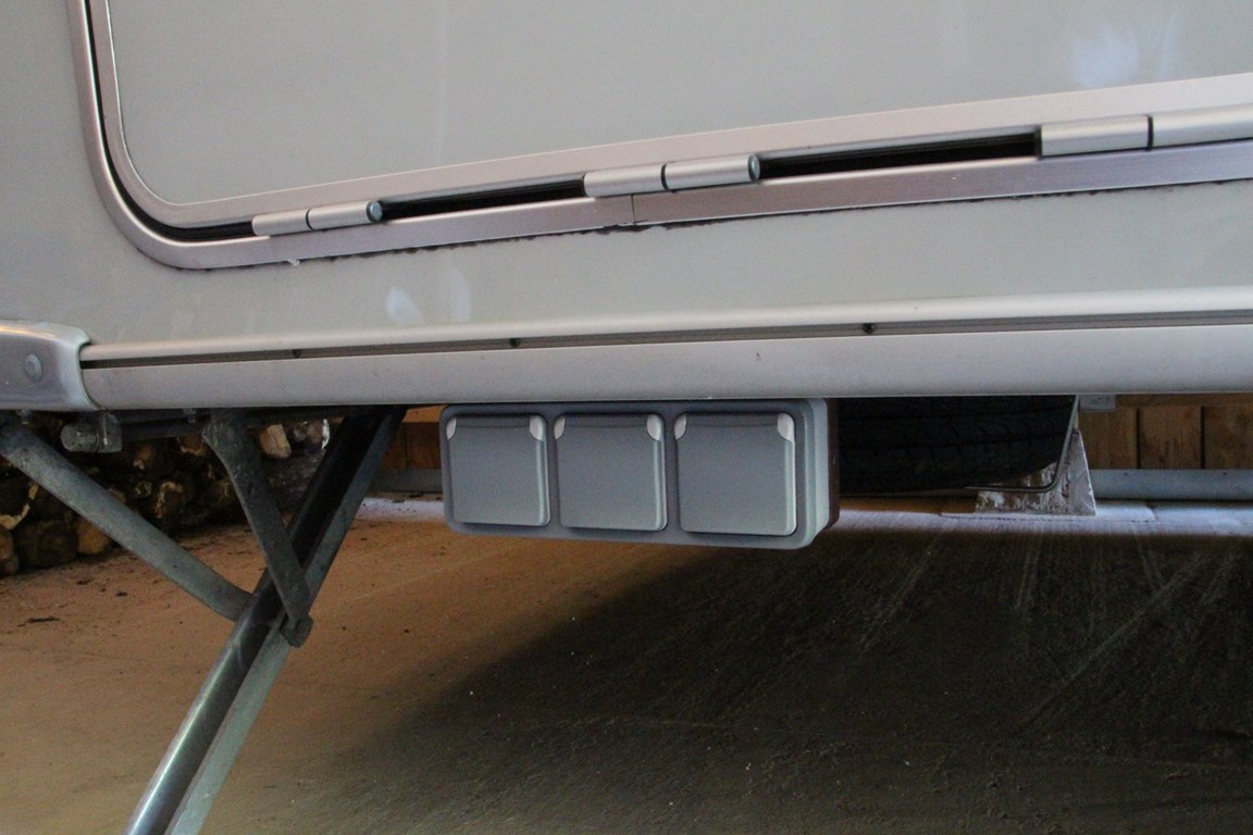

Dans la lancée j'en mets aussi à l'extérieur accessible de l'auvent, pour Mme car moi la cuisine :nonon: :nonon:

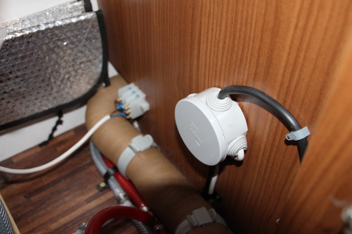

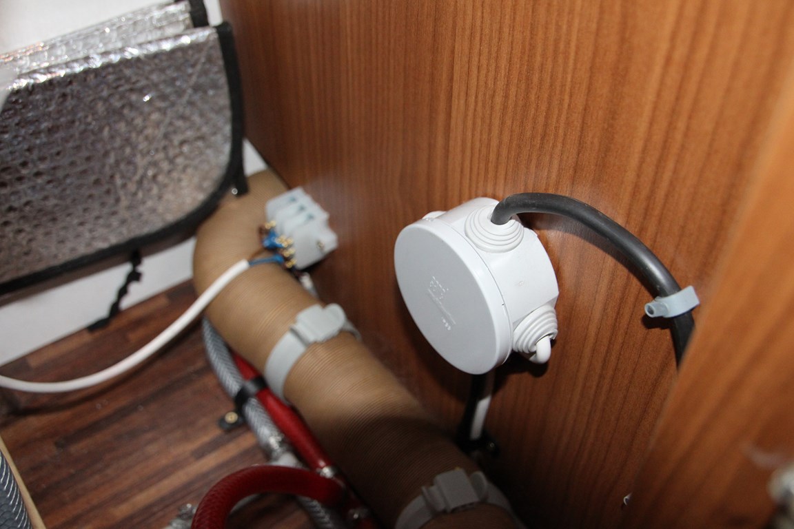

Alimentée par une boite de dérive coffre lit
Touts les trous on été siliconés ....
Et voiloù, prises Legrand en principe étanches
L'autre projet, installer une alimentation Gaz sous la cara à coté de ces prises.
Question? j'ai l'alimentation du chauffage pas loin, est-ce que je peux me repiquer dessus?? bien sûr je métrais une vanne d'arrêt avec tétine.

:super: travail, les prises sous l : eriba : nickel pour alimenter les divers appareils sous l'auvent.
aujourd’hui 5/1 ,mais il vont se ressaisir les : DrapE :
Re: Le courant passe
Bonne idée ces prises sous l' : eriba : pour un accès immédiat sous l'auvent :super:

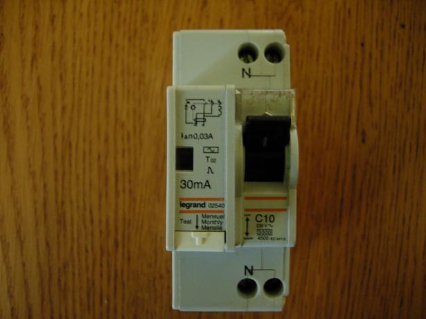

Bonsoir. J'avais un peu peur de mettre une prise extérieure mais je crois que je vais me lancer quand même :enconstruction: , c'est en effet bien pratique!! Question: tu n'as pas mis un fusible supplémentaire ou autre protection? Je crois que cela s'appelle un disjoncteur différentiel voici la photo ,dites moi si c'est cela qu'il faut installer? :idea: Le neutre c'est le fil bleu?Cdlt

Ce disjoncteur est magneto-thermique et ne sert qu'à couper le circuit en cas de surcharge ou de court -circuit , le disjoncteur de la photo est un disjoncteur différentiel qui mesure la différence de courant entre la phase et le neutre et si celle ci dépasse 30 ma il coupe ...il est destiné à la protection des personnes et pas des courts circuits , le 10 A indiqué dessus est son pouvoir de coupure et non sa valeur de disjonction ...il doit être associé à un magneto- thermique (ou un fusible)
Il existe des disjoncteurs différentiel qui associes les 2 fonctions
Sur un terrain on ne sait jamais si la borne est équipée d'un disjoncteur différentiel ou si la terre est branchée et le pire parfois nous sommes obligé d’utiliser une rallonge 2 fils (distance) donc plus de terre et plus de protection des personnes ...l'installation d'un différentiel en entrée de toute l'installation de la : eriba : me parait une évidence
