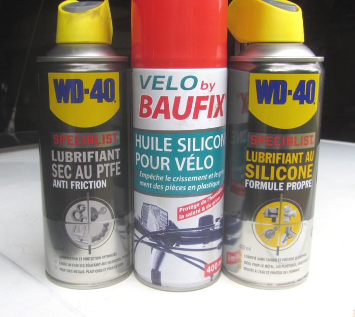

Les lubrifiants conseillés, silicone et PTFE sont des lubrifiants secs, :idea: donc ils ne collent pas la poussière..... :nonon:
L'aérosol du centre vient de chez Lidl, les autres WD40 chez tout les bons quincailliers, accessoiristes autos etc....
Lubrifiants secs.JPG (92.62 Kio) Vu 13995 fois
