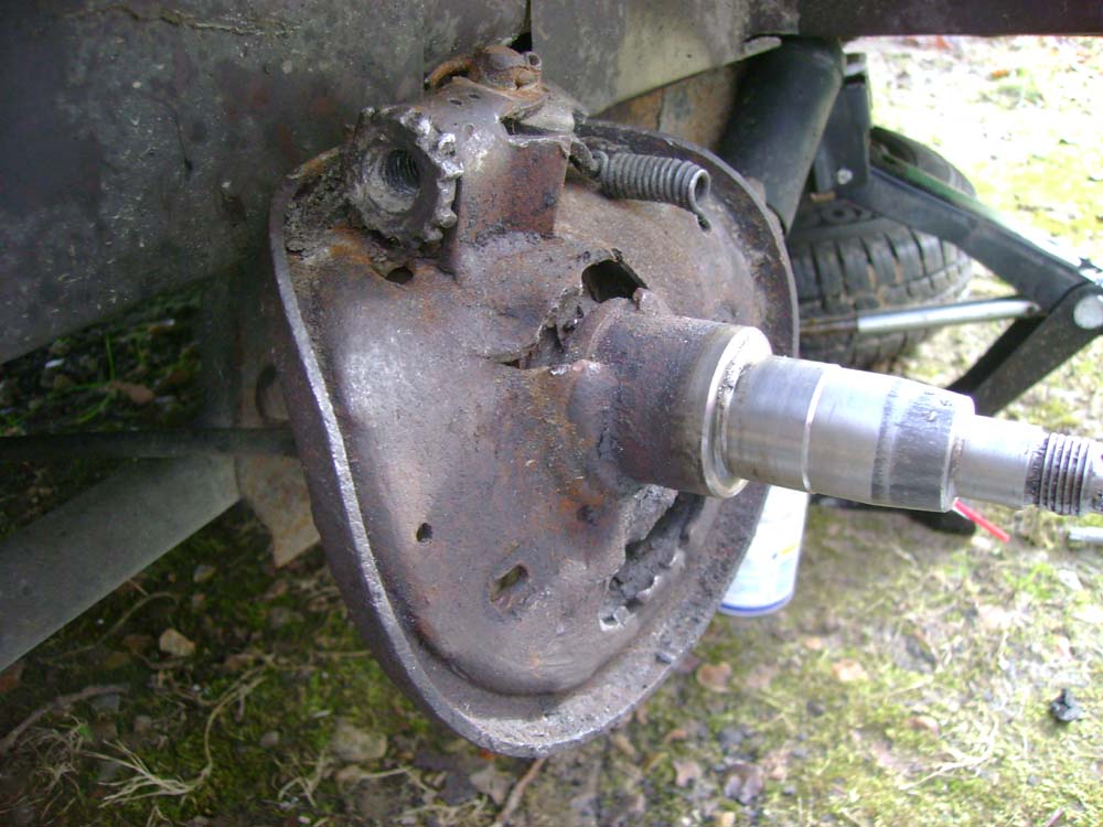

Grace aux infos sur le forum,j'ai pu me lancer dans le changement des freins de mon Eribelle. Memes freins que Touring et Pan familia. Suite à une crevaison j'ai roulé sur la jante, dégâts. J'ai tout démonté sans problèmes mais la flasque à l'arrière est à changer. Je ne sais pas comment la sortir ou peut être est elle soudée?

Je crains qu'elle soit soudée coté intérieur
Extérieur il n'y a pas de soudure Mais comme il faut qu'elle soit bloquée en rotation, je ne vois pas d'autre éventualité....
Puisque c'est ouvert fais nous des
Un redressage n'est-il pas envisageable ???

Galère cette histoire de flasque,après mes recherches sur le site et sur internet j'en conclue que je suis le seul à avoir une flasque flasque ( elle s'est tordue à cause de la chaleur quand j'ai roulé sur la jante). Donc il faut changer le support de roue qui je crois s'appelle bras oscillant d"autant plus qu'il a raclé au sol et l'amortisseur ne peut plus se fixer. Est-il normal que cette patte du bras oscillant arrive plus bas que la jante? Ou est ce que je n'ai pas la bonne taille de jante? Est ce que je peux trouver ce bras oscillant?

Sur ta photo on voit bien que la flasque est soudée, mais pour la déchirer comme ça !!!! même avec la chaleur, quand même pas au rouge ???
Je crains que tu sois bon pour un essieu, le bras oscillant ne pouvant se changer !!!!
De plus l'essieu est spécifique au
A moins de trouver un réparateur qui veuille bien mettre un essieu standard remorque ALKO ou autre (c'est pas cher) correspondant à la charge du tien, (ou +) et y souder au centre la flasque pour le timon !!! Conformité réception mine ?!?!

Ha oui elle est bien flasque.
J'ai du mal à imaginer une réparation ... Qui prendrait la responsabilité de de détordre et souder cet élement de sécurité ?
On n'a pas vu l'état du bras, mais ce n'est même pas la peine.

+1 La sécurité n'a pas de prix (sans mauvais jeu de mot)jpmfr-comtois a écrit :Voir Ets Malbert pour essieu Alko freiné complet environ 500€.

Bonjour.Même en roulant sur la jante, pour en arriver là , tu as dû cogner non?
Enfin bref pas d'autres solution raisonnable que de changer d'éssieu !! Cdlt

C'est en haut que c'est tordu, déchiré, au niveau du système de réglage, j'ai du mal à m'expliquer comment ça a pu arriver, même chauffé, par contre semble pas avoir de dégâts dans le passage de roue, comme d'hab lorsqu'un pneu éclate !!!!

Un intervenant a suggéré un changement d'essieu, ce qui me semble judicieux au vu des dommages.

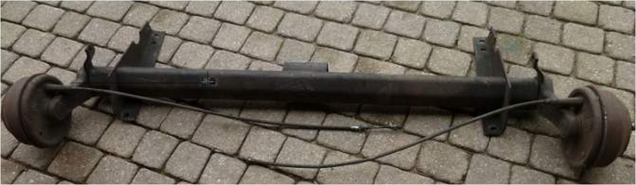

Vu cette annonce sur le Bon Coin
http://www.leboncoin.fr/equipement_cara ... tm?ca=19_s
Frenoy - Mise en ligne le 16 janvier à 15:55.
Prix : 150 €
Ville : Sauvillers-Mongival
Code postal : 80110
Description :
essieu de caravane ERIBA panfamilia 690 kg année 1983 Cet essieu pourrait-il convenir pour l'Eribelle ?
Prix : 150 €
Code postal : 80110
Description :

Cet essieu est vendu,et n'était pas le bon. Merci pour le tuyau.
Je vais acheter un essieu aux ets Malbert ce n'est pas cher.
Concernant la flasque,j'ai juste roulé sur la jante sans cogner,c'est incroyable!
