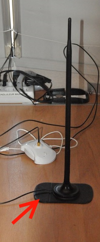

Merci Roger pour ce lien de saine lecture Voici ce que j'ai, en provenance de Taïwan
Antenne WiFi.jpg (63.71 Kio) Vu 22113 fois

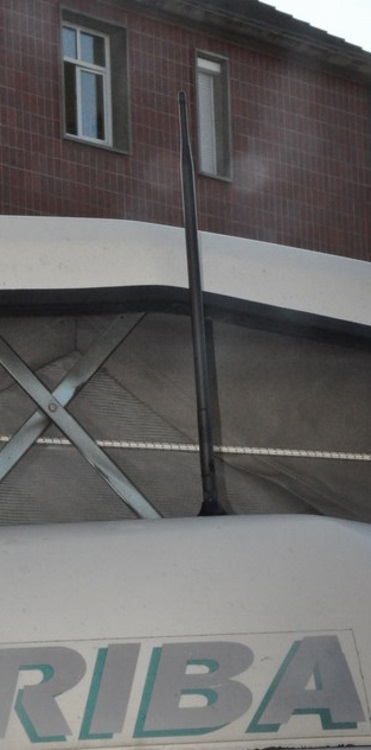

Le toit de nos caravanes n'étant pas magnétique, j'ai recours à ce tapis noir autoadhésif pour loger l'antenne sur le toit. Le truc blanc est équivalent à un Alpha
Antenne 2.jpg (58.72 Kio) Vu 22113 fois
antenne en place ; je n'ai pas encore eu l'occasion de tester ce dispositif.

Boulhaya a écrit : lun. 2 mars 2015 21:43
Antenne WiFi.jpg Le toit de nos caravanes n'étant pas magnétique, j'ai recours à ce tapis noir autoadhésif pour loger l'antenne sur le toit. Le truc blanc est équivalent à un Alpha
Bonjour, j'ai souvent des problèmes avec le Wi-Fi en camping. J'ai lu les informations disponibles, mais j'ai encore des questions. Par exemple, comment me connecter au Wi-Fi du camping ? Certains des produits que vous avez mentionnés ont un bouton WPS, mais comme je n'ai pas accès au routeur du camping, puis-je simplement entrer son mot de passe ? Il y a une antenne externe noire sur le dessus, mais je ne comprends pas comment ni à quoi elle est connectée. Pourriez-vous m'aider ?
