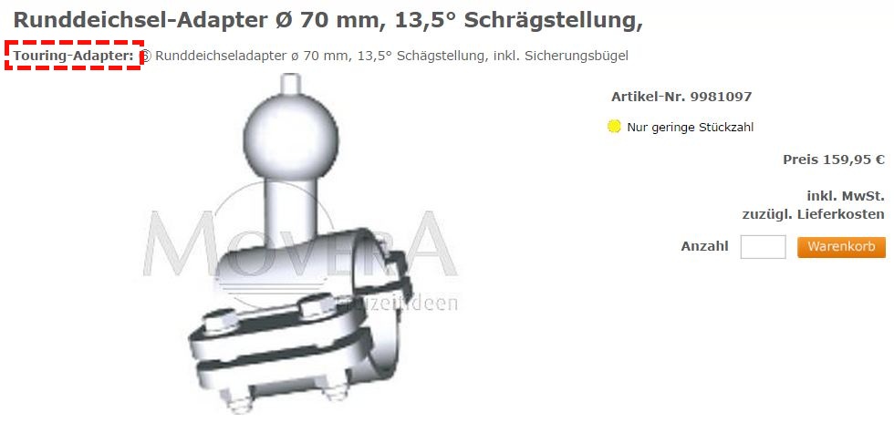

Voici une solution
porte-vélo 70mm.JPG (59.23 Kio) Vu 27020 fois
Vendu par Movera sous la référence 9981097 http://www.movera.com/de/shop/suche.html
Pour info Movera est le magasin d'accessoires de Hymer. Movera ne vend pas aux particuliers (sauf à Badwaldsee) mais un concessionnaire : eriba : devrait pouvoir te l'obtenir. Attention : le site indique disponibilité fai ble

Merci !
question : pourquoi les 13° ???

Boulhaya a écrit :un concessionnaire : eriba : devrait pouvoir te l'obtenir. Attention : le site indique disponibilité faible
Merci !
BODREAM a écrit :question : pourquoi les 13° ???
Pas compris ta question ; recharge ma réponse, j'ai édité le fichier graphique si le problème persiste, repose ta question

Oui sur le croquis de la pièce "adaptateur" est indiqué 13,5° , c'est impératif cette inclinaison ?
Re: porte vélo boule sur timon de 70mm ?
Posté : dim. 15 mars 2015 19:12
par Boulhaya
BODREAM a écrit :Oui sur le croquis de la pièce "adaptateur" est indiqué 13,5° , c'est impératif cette inclinaison ?
Obligatoire ? je ne pense pas ; peut-être pour faciliter un accès au coffre à gaz
Bravo Marcel,
t'as tout deviné....écartement du coffre...
ruki

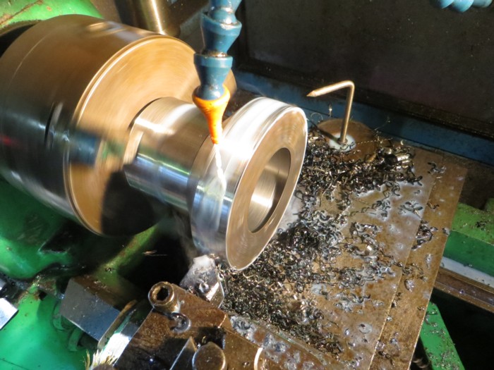

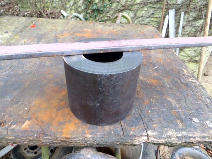

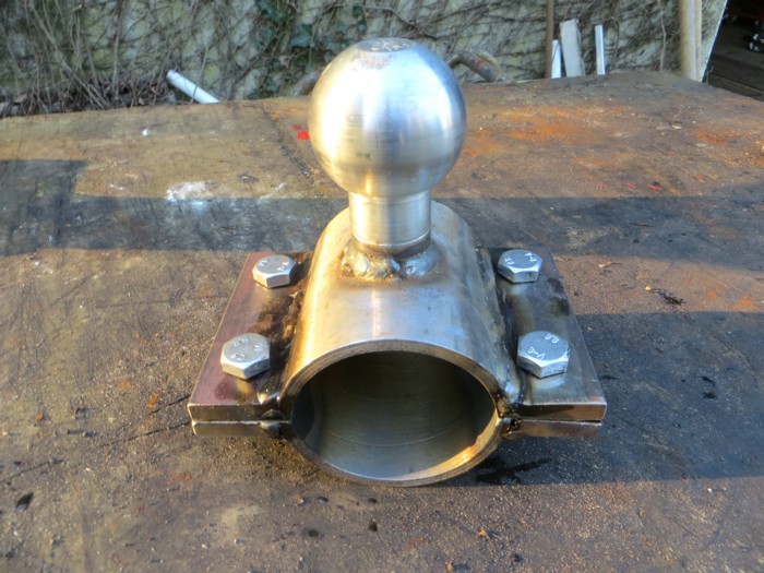

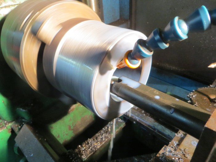

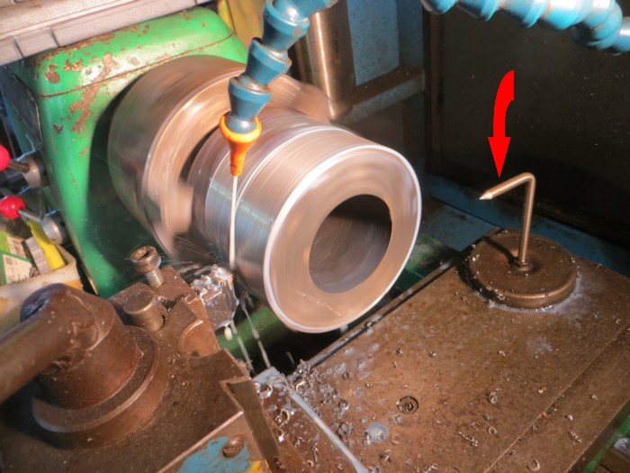

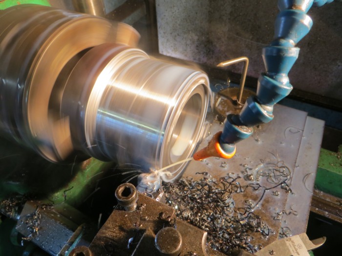

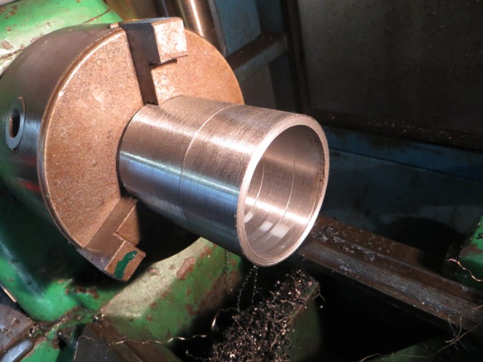

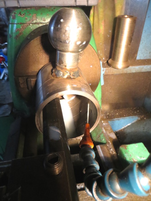

Je suis aux manivelles pour essayer de faire un proto de ce type de support pour timon de 70 mm.
Pas trouvé du tube avec un diamètre intérieur de 70 et une épaisseur de 4 à 5mm, mon chaudronnier préféré me propose du Ø 76,1 ext x ep. 3,6 soit un ø Inter d’environ 69 mm. Une fois usiné à 70 l'épaisseur me parait un peu faible...
Le tourneur chez qui je me fourni en ronds, a de l'ébauche creuse en ø 120 ext et ø 67 int, va y avoir beaucoup de copeaux !!!! Je prends aussi du plat de 25 X 8 pour les ailes.
La matière, ébauche et plat
Le début de l'usinage extérieur
L'usinage de l'alésage à ø 70 mm
La suite de l'usinage extérieur pour un bout
On retourne la pièce pour usiner l'autre bout
Le tube fini à ø 70 int et ø 80 ext
J'avais demandé l'ébauche pour longueur 100 mm finie, et il l'a coupée à 100 mm, donc terminée lg 95, car la scie n'a pas coupée perpendiculaire !!! P'tet si j'en fais une autre je partirai sur lg 80.

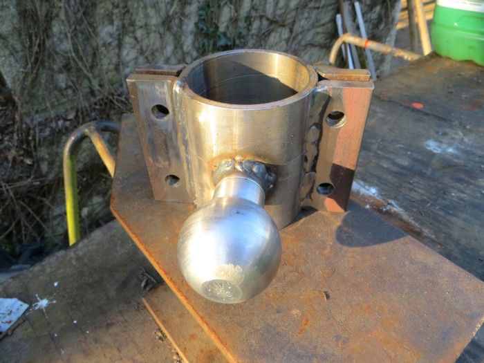

Demain coupe des ailes, perçage...... et p'tet soudure, mais il me faut trouver une boule de 50 mm à visser pour la couper et la souder.
Posté : ven. 22 févr. 2019 08:18
par djef24
:amen: :image002: On sent le pro là ;-)
Posté : ven. 22 févr. 2019 08:29
par Eribalin
J'aurai surement pas fait mieux ! ! :super: Beau travail ! !
Surement pas fait ....du tout ! ! :triste1:
Posté : ven. 22 févr. 2019 11:08
par Chambord45

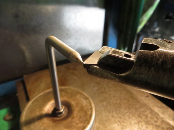

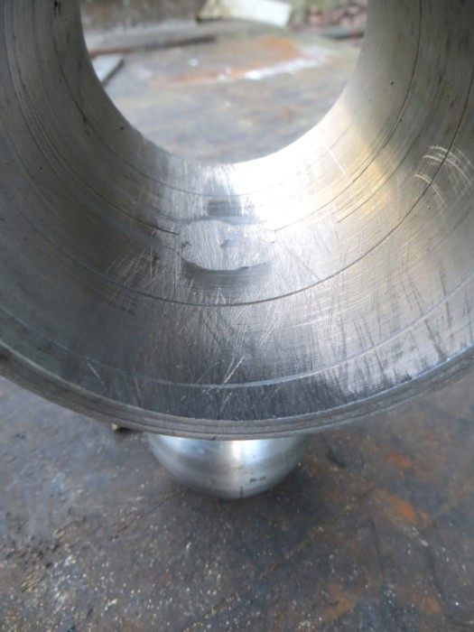

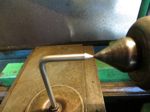

Pour ton alésage tu as du revenir en arrière sans dégager ton alésoir car on voit une belle trace.
Et le tas de copeaux?
Sinon beau boulot.
Posté : ven. 22 févr. 2019 11:13
par LANDERIBA
Effectivement, mais comme ça ne se verra pas !!! ;-)
Posté : ven. 22 févr. 2019 11:36
par Chambord45
donc outil pas à hauteur de pointe hahahaha.
Posté : ven. 22 févr. 2019 12:43
par LANDERIBA
Ah si, d'ailleurs j'ai fait l'outil qui va bien
La preuve ....
Hauteur de pointe2.JPG (64.29 Kio) Vu 24554 fois
Hauteur de pointe.JPG (49.53 Kio) Vu 24554 fois
Je pense plutôt à la flexion de la barre d'alésage, malgré que ce soit la plus grosse que je possède.
Posté : ven. 22 févr. 2019 13:06
par Chambord45
Oui j'avais vu la hauteur de pointe, donc une dernière passe trop importante, mais comme cela ne se verra pas :ange:
Ton tour un Hernault Somua ou.......?mon rêve mais plus de place. Et le tas de copeaux?

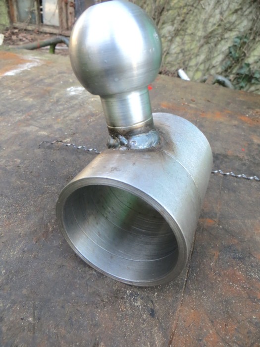

Re: Porte vélo boule sur timon de 70mm ?
Posté : ven. 22 févr. 2019 20:31
par LANDERIBA

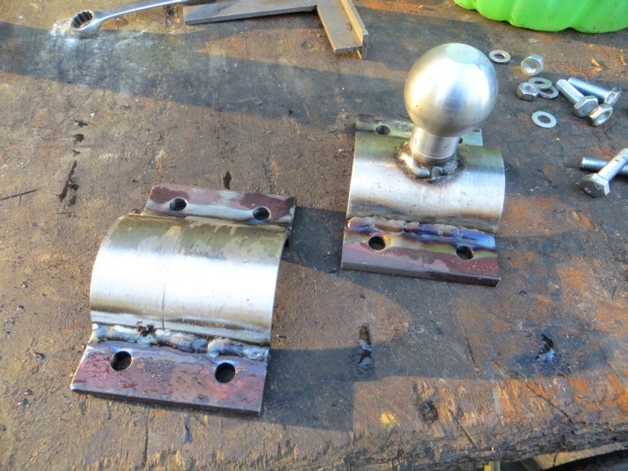

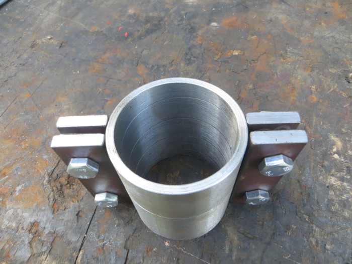

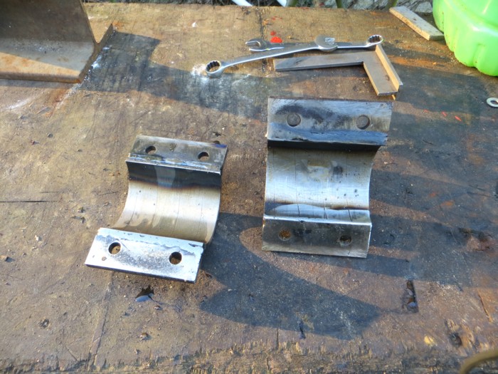

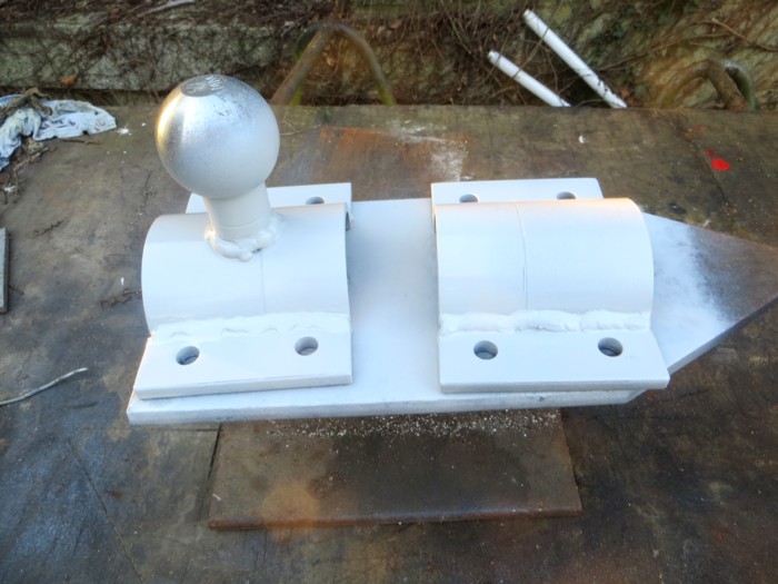

Les ailes sont faites, ainsi que les entretoises, pour souder le tout avec le bon espacement....
Par contre j'ai fait 3 magasins à Pontivy sans trouver de boule !!!
Je m'y remets demain, voir chez Sudauto et Magasin Jaune, après ce sera internet !!!

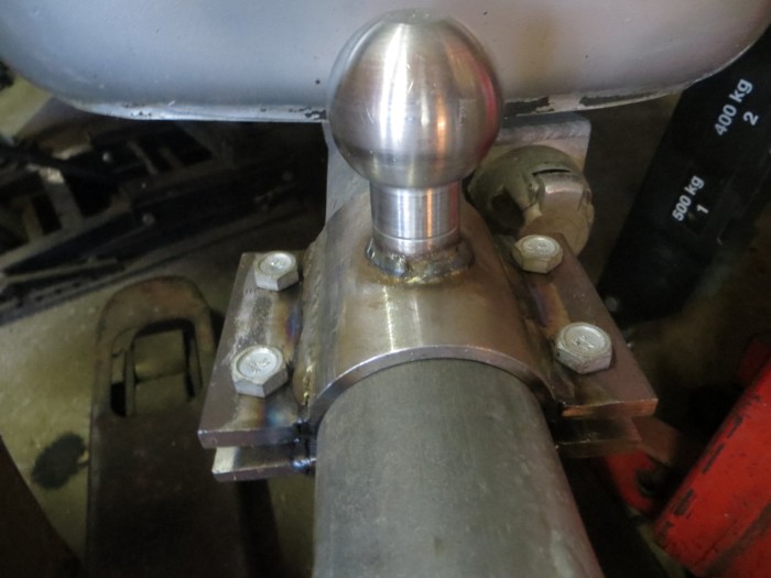

:hello: La ferraille, beau travail :super:
Pour celui de Marcel j'ai eu le rond ( voisin et ami ) un peu plus grand, en le coupant en deux j'ai obtenu la cote pour le Timon.

:hello: JP, qu'as-tu fait de la boule, à visser, que je t'avais amenée l'année dernière? Perdue dans ton immense matériel? :triste1: :triste1:
Posté : sam. 23 févr. 2019 19:49
par LANDERIBA
Non Jean Paul, mais pas osé..... boule chromée, à couper et à souder, dommage, et pas sûr de ne pas être emmouscaillé avec le chrome en soudant !!

eribabinbin a écrit ::hello: La ferraille, beau travail :super:
Voir ICI la réalisation de Benjamin http://www.forumeribatouring.com/viewto ... &start=158

par LANDERIBA
Ça avance doucement
Perçage du trou pour recevoir la boule
Soudage de la boule intérieur et extérieur, reprise au tour de la soudure intérieure
L'intérieur après un petit coup de lime pour finir

Suite et fin du support
Soudure des ailes entretoisées
Coupe entre les ailes
Soudure coté intérieur des ailes
Le tube refermé
Essai en position sur timon de 70 mm
Mise en apprêt
Ne restera qu'à faire une encoche pour verrouiller en rotation le support en se bloquant sur la nervure du support levier de frein.
Par ailleurs, j'ai un souci à la soudure, je vois très mal l'endroit où je soude et suis obligé d'ôter les lunettes de vue à foyers progressifs, c'est moins pire mais pas le top !!
PS: dommage je n'ai pas de vélo à transporter !!!!
