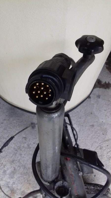

C'est ce que j'ai fait faire par un électricien auto... j'ai passé ma caravane en prise 13 broches.
Par contre gros bémol, le tout est monté moteur tournant, car un relais rend le montage impossible sur contact coupé. (recommandation du constructeur... soit disant, sur berlingo BV Robotisé).
L'essentiel étant d'avoir :glups: du frais à l'arrivée... et ne pas me prendre la tête à l"aller couper le frigo à chaque arrêt... et j'vous parle pas si mes loupiotes 12 v sont allumées toute une journée lors dune visite... il me faudrait trouver un bon samaritain et sortir les câbles.

Bonjour, c'est quoi comme véhicule ? est-ce un faisceau d'origine de la marque ou un faisceau universel ?
A mon avis il est préférable de changer la prise de la caravane par une 13 broches.
Moi au début j'avais bidouiller un adaptateur 13-7 broches car d'origine la caravane étant dépourvue d'anti-brouillard, elle utilise la borne 2 de la prise pour être alimenté.
Hors, avec une adaptateur 13-7 standard la borne 2 est alimenté uniquement quand les anti-brouillard sont allumés. Mon montage avait une prise mâle 13 broches et une prise femelle 7 broches relier par un très long morceau de câble qui a été remplacé ensuite par un beaucoup plus court, le fil bleu était branché sur la borne 2 coté 7 broches et sur la borne 9 coté 13 broches, ce qui permettait d'avoir l' : eriba : alimentée en permanence.
A l'utilisation ce n'était pas pratique du tout et j'ai fini par remplacer la prise 7 broches de la caravane par une 13 broches. Par la même occasion j'ai remplacé le câble entier par un à 13 fils pour que le frigo soit alimenté uniquement moteur tournant (+ borne 10 et - borne 11 de la prise 13 broches) afin d'éviter de me prendre la tête à aller le couper à chaque arrêt. J'ai laissé l'éclairage alimenté en permanence (+ borne 9 et - borne 13 de la prise 13 broches). Après mon véhicule est câblé correctement selon les spécification du constructeur.
