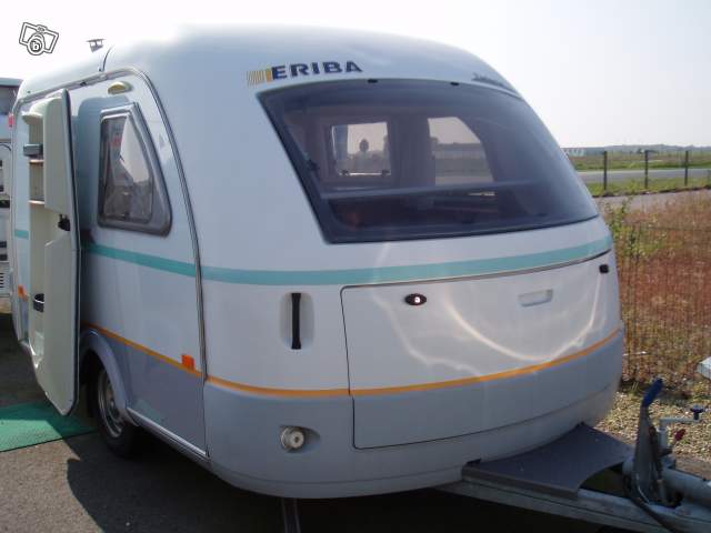

je viens encore vers vous,car j'ai encore un petit soucis de connaissance
J'ai trouvé une ERIBA FUTURE 380 de 2001,dont voici le lien:
http://www.leboncoin.fr/vi/23791439.htm?ca=2_s
- future380.jpg (27.03 Kio) Vu 15584 fois

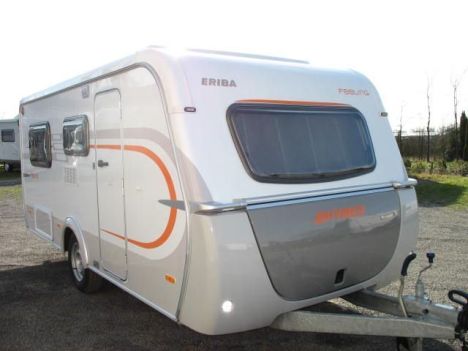

J'ai aussi trouvé une ERIBA FEELING 430 dont voici le lien:
http://www.annoncesdefrance.fr/eriba-fe ... ne%20eriba
- -feeling-430.jpg (21.26 Kio) Vu 15575 fois
Quelqu'un pourrait il me dire ce que sont ces produits,car je ne connais pas du tout.
Sont elles aussi fiable que la gamme touring?
la carrosserie est elle en aluminium?
ont elles la même prise au vent etc?
je pensais qu'il n'y avait que la gamme touring chez eriba(puck-triton ou troll).
Même le concessionnaire eriba de bordeaux près de chez moi,n'a pas pu me donner de renseignements.
Merci par avance pour tous vos avis et vos renseignements.

Bonjour Alain,
Tu trouveras une partie de tes réponses là :
http://forumeribatouring.com/viewtopic.php?f=20&t=309 pour la Future
http://forumeribatouring.com/viewtopic.php?f=20&t=310 pour la Feeling
Sinon, plus larges que les " Touring ", donc nécessité de rétroviseurs additionnels.
Attention il n'y a pas le principe légendaire de structure " cage ".
La première est en vente chez un concessionnaire connu, la seconde est en Belgique
( Attention aux formalités et tracasseries administratives + homologations différentes gaz)

Je relance ce post car je pensais prendre une "Future" dans le futur...
Michigan à dit qu'il y avait des problèmes de fuites, mais est ce qu'elles sont insolutionnables???
Si elle vient d'un concessionnaire ? cela a du être contrôlée?
Qu'en pensez vous et il y a t'il d'autres problèmes?
Perso je trouve la ligne superbe..
Cordialement
Patrick

La rochelle caravane, eh oui encore lui a trouvé la solution,apparemment c'est un jeu de patience et des heures de boulot
Mais attention il est impossible sur cette cara de monter un mover ou autre, le chassis étant noyé dans la coque

Dans tous les cas il ne s'agit pas de fuites ( la caravane ne perd pas d'eau) mais d'infiltrations dues à la pluie
Il y a 3 ans,j'ai recherché une Eriba Future et à l'époque il y en avait encore quelques-unes en occasion chez les concessionnaires
les infiltrations que j'avais constatées sur 2 Futures différentes se situaient non pas au niveau de la baie avant mais sur la paroi intérieure gauche sur l'arrière a peu près à la verticale de l'ouverture du toit relevable
d'autres propriétaires se plaignaient de problèmes d'étanchéité (en circulation sous la pluie) au niveau de la baie avant
L'autre "problème" est celui de la hauteur du châssis-plancher bien bas risque de talonnage important
Après l'arrêt de la commercialisation en France, elle se vendait toujours en Hollande
Si ton futur achat est vraiment exempt de toute infiltration, fonce, c'est une superbe caravane très bien isolée

OUI le châssis est englobé comme tu dis

J'ai également reçu un mail de quelqu'un qui a eu contact avec Cernay et qui me déconseille l'achat d'une future car c'est une source à problèmes de fuites et de rigidité châssis!!
Donc je réfléchi avant d'investir!
Dommage j'aimais beaucoup la forme et le concept...
