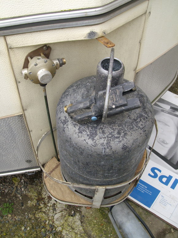

butane ou propane.jpg (175.5 Kio) Vu 20055 fois
Les mecs ( mizo ) , j'y comprends que dal, après avoir soufflé dans les tuyaux gorgés de flotte , j'ai rebranché tout et tout, puis y'a rien qui sort, bon, peut être qu'il faudrait que je lise le post attentivement, moi et le gaz, bon, je vais demander a ma femme ! :mdr1:
Re: Butane ou propane
Posté : dim. 1 mars 2009 18:20
par Christophe
Vu la couleur de la bouteille, je dirai Propane GRIS
Le Butane en général BLEU.
Ne manque t'il pas la lyre entre ton détendeur et ta prise rapide ?
Fais nous une photo en gros de ton détendeur pour que l'on puisse lire ce qu'il y a dessus.
Posté : dim. 1 mars 2009 19:32
par herry bat pompier
ha bon, il faut un détenteur entre tous ces bidules ???
Posté : dim. 1 mars 2009 20:30
par PtitePoule
Bonsoir ! :hello:
Le boitier noir ,c'est déjà par lui même un détendeur , donc inutile dans ton cas ,puisque tu en as déjà un fixe a la cara !
Le schéma livré avec la cagouille ! :hello:
:glups:
