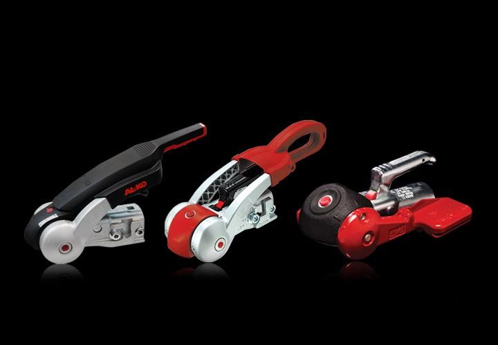

J'avais demandé quelle marque d'anti lacet était monté sur son : eriba :
Il y a sur le marché principalement 2 marques: ALKO & WINTERHOFF avec le principe de l'étau qui serre la boule.
Leur principale différence est que l'Alko à les pastilles en latéral et que le Winterhoff les a en longitudinal.
Les pastilles Alko sont montées avec des butées à aiguilles ce qui leur permet de tourner sur leur axe.
Donc le premier limite les mouvements de lacet et de tangage droite gauche
Le second limite les mouvement de lacet et de pompage sur l'arrière de la voiture.
Il est certain que le second durci la suspension du tracteur....
Il existe des systèmes caravanes lourdes avec 4 pastilles, 2 en latéral et 2 en longitudinal, mais pas utilisé pour nos : eriba :

C'est un anti lacet alko monté d'origine.
Deux précisions :
le confort supplémentaire ( en découplant) n'est pas énorme, mais quand on a mal, un peu moins de secousses, c'est déjà ça. :malin1:
La sécurité n'est absolument pas en cause si on découple l'anti lacet, je peux le certifier . Il faut bien sûr veiller à ce que la tête soit bien accrochée et le voyant vert sorti.
Le mieux doit bien sûr être le systême électronique qu'Alko installe sur l'essieu permettant de gérer électroniquement le freinage en cas de lise en lacet. Mais bon, ça doit coûter un bras ! :roll:

Les pastilles étant montés sur roulements à aiguilles, à moins que ceux ci soient grippés, il ne doit pas y avoir de différence au pompage avec un Alko, par contre en cas de coup dur, tu pourras t'en prendre qu'à toi de ne pas l'avoir verrouillé, chacun faisant ce qui lui semble le mieux. :ange:

La position des pastilles sur l'Alko (plus butées à aiguilles) fait que le système ne rigidifie pas en pompage, soit les amortos de la tractrice sont fatigués, soit ceux de la : eriba : aussi, voir les deux.... :mrgreen:
Maintenant il se peut que le véhicule ne s'y prête pas, ma Familia avec le Def je ne la sens absolument pas, par contre avec la 505 Dangel, elle me secoue l'arrière train, va comprendre Charles. ;-)

Jp , sur les premiers modèles ou tu as 2 pastilles sur les cotés ou c'est effectivement c'est le cas par contre sur les modèles (3004 qui équipent de série les Touring actuelles) il y a 4 pastilles dont 2 sur l'avant et l'arriere ce qui influent lorsque l'arriere du vehicule pompe !

Oui, mais celui de notre ami est un AKS 1300 à deux pastilles latérales, à droite de la photo !!!
Mon antilacet est celui de gauche sur la photo.

Donc voilà le fin mot de l'histoire !! :D
Ce type de matériel est pour PTAC max de 3500 Kg, il possède 4 coupelles de friction.
Ta Familia ne faisant qu'environ 900 Kg, celui qui t'a vendu ou monté cet appareil est certainement pas un bon !!! Tu peux toujours le changer pour un AKS 1300 (celui de droite sur la photo) qui lui est adapté à ta Familia, poids maxi 1360 Kg.
http://www.leader-loisirs.com/pack-alko ... d8e9e3ef29
Comme quoi quand on ne donne pas tous les renseignements dès le départ, on peut en faire des pages.... :mrgreen:

L'ancien propriétaire m'avait annoncé des amortisseurs neufs sur ma caravane mais en vous lisant je pense que ce sera à vérifier tout de même... (en plus ils sont bleus, il faudra que je regarde si c'est la référence qui correspond à ma Familia ...)
Re: Anti lacet et douleurs dorsales !
Posté : jeu. 20 août 2015 16:35
par LANDERIBA
Je crains qu'ils soit pour la gamme au dessus
Familia, amorto noir ALKO réf ES 228747005 chez Malbert, à 55 roros + port
attp://www.malbert.fr/Amortisseurs,ressort,but ... tchouc.htm
Posté : jeu. 20 août 2015 16:48
par francis68
Euh, les amis, ma caravane a un an et c'est l'antilacet qui a été monté à l'usine !!
Je pense qu'ils montent tout simplement les mêmes sur tous les modèles maintenant...
Posté : jeu. 20 août 2015 17:12
par LANDERIBA
Comme quoi tout fout le camp !!!! :( :ghee:
Posté : jeu. 20 août 2015 17:28
par CGh
Merci, tu me dessines le programme de mes prochaines sessions de mécanique !!!!
Posté : jeu. 20 août 2015 17:45
par Dams
A partir des modeles 2013 l'aks3004 est de serie sur les Touring , en effet c'est peut etre pas forcement le modele le plus adapté :hehe:
Posté : jeu. 20 août 2015 20:42
par rukizuki
Après cette longue digression, je rajoute mon grain de sel;
Avec ou sans stabi, je ne remarque pas de différences, je dois être trop vieux pour de telles finesses, et mon dos ou mon genou, ils se prennent une petite pilule et couché les douleurs ..
Par contre avec un demi stabi, ma caravane m'a rattrapé dans le quartier , pour les dégâts qu'on sait...ou pas.
Il est vrai et normal que les stabi contribue a la raideur de l'attelage et c'est tout.
Ha oui, ils reculent le moment de la mise en lacet..de combien ???? mystère et boule de gomme .
suivez mon regard, ( les raideurs ne sont jamais la ou on en a besoin)
