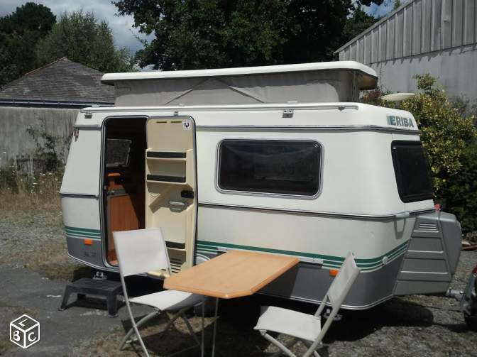

J'ai visité 2 caravanes ce matin : une puck et une super puck.
Je vous met les liens ci-dessous.
Et curieusement, en dehors de l'aspect extérieur, je n'ai pas l'impression d'une grande différence d'espace à l'intérieur. Par contre, bcp plus de rangement sur la super puck, et ça, c'est pas négligeable.
J'ai vérifié par mal de chose sur les : eriba : , grâce à la fameuse liste mis à dispo sur cet excellent forum : les caravanes semblent en bon état.
Merci de me donner vos avis, notamment sur les prix demandés.
http://www.leboncoin.fr/caravaning/841744224.htm?ca=6_s
http://www.leboncoin.fr/caravaning/842442430.htm?ca=6_s

Sans hésiter la super Puck, dimensions plus large et plus longue !!! Et bien plus récente.
Lit de 190X170 pour la super et 177/194X150 pour la Puck.
Et en position nuit le passage vers la porte reste entier, ce qui n'est pas le cas avec la Puck, à moins de ne pas mesurer plus d'un 1.75 m
Catalogue 3.JPG (64.63 Kio) Vu 43416 fois
Et 17 ans les séparent ;-)
Super Puck.jpg (46.8 Kio) Vu 43416 fois

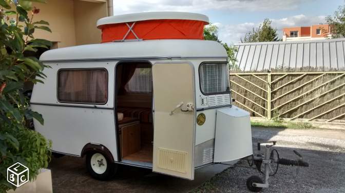

Sinon regarde celle la
http://www.leboncoin.fr/caravaning/8450 ... tm?ca=21_s
Plus recente ;)
Prix : 6 300 €
Ville : Saint-Pierre-de-Chandieu
Code postal : 69780
Voir le financement
Année-modèle : 1999
Voir sur la carte
Description :
vends très belle caravane surbaissée superpuck, très propre, abritée dans garage fermé
Equipée d'une solette marque soplair et 2 pneus neufs changés en juillet 2015
Toutes les fenêtres sont équipées de stores SNCF et de moustiquaires
Trois feux gaz et frigo en état de marche
Idéal camping itinérant
Très facile à déplacer même à la main
Facile à tracter même avec une petite voiture, pas de supplément de péage.

Voici un clin ;-) de la part d’un utilisateur de la Puck L (Super Puck / 225gt /230gt)
La Super Puck ayant le coffre a gaz intégré, à des assises et dossiers qui sont 8 parties au lieu de 4 pour la Super Puck avec le coffre a gaz extérieur, donc avec le modèle avec 8 morceaux (4 assises et 4 dossiers) cela nous permet pour les jours ou le temps n’est pas généreux de laisser l’avant en demi/lit et de profiter du reste en 1/2 canapé,
Je confirme l’argument de « Landériba » en position lit fait pour la nuit, le passage vers la porte reste entièrement libre.
En complément de « Dams » voici les : Photo : photos du modèle de l’annonce
Super Puck 1999.jpg (22.97 Kio) Vu 43359 fois
intérieure Super Puck modèle coffre gaz inégré ayant 4 dossiers et 4 assises .jpg
intérieure Super Puck modèle coffre gaz inégré ayant 4 dossiers et 4 assises .jpg (18.29 Kio) Vu 43359 fois

voici peut-être ma future petite puck... un peu cabossée !
Donnez-moi votre avis
Re: Conseils 1er achat Puck
Posté : mar. 8 sept. 2015 18:13
par Les Comtois
Ben! C'est vrai bien cabossée :snif: La toile du champignon clair, clair, clair :-/ coffre à gaz de travers..... Enfin c'est toi qui voit.... Et le prix??????

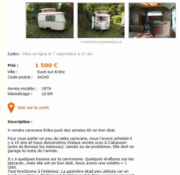

jp35 a écrit :1900€.
avec peu être de la concurrence on dirait que : eriba : a "prix" de la valeur
Puck de 1978 a 1500 euro.jpg (31.23 Kio) Vu 42624 fois
Slt Yv
Posté : mer. 9 sept. 2015 11:51
par Dams
elle est de 1979 dans son jus c'est pas un mauvais achat ;-)
