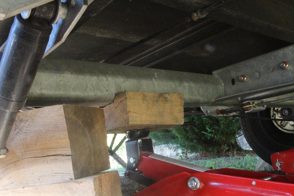

Précautions: essieu sur chandelle maison ;-)
freinstrollfey 018 (Copier).JPG (171.77 Kio) Vu 30080 fois

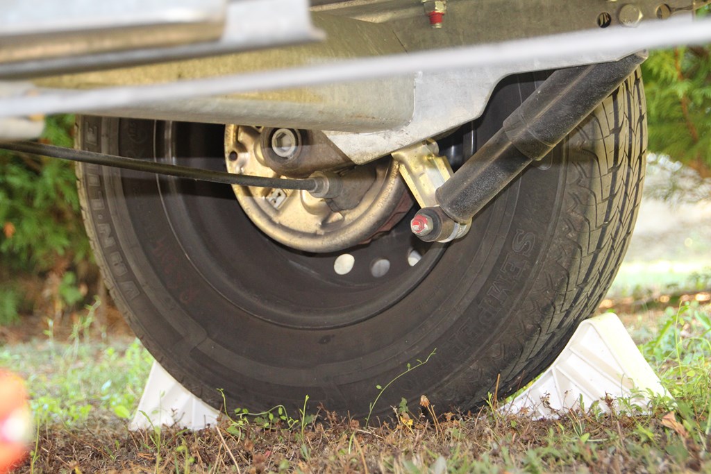

roue opposée calée, béquilles descendues

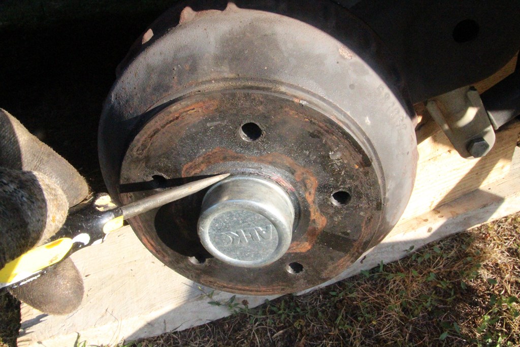

je retire le capuchon avec un tournevis et un marteau, le premier ne vient pas facilement, je me pose des questions ?
le deuxième viendra tout seul, LA MAÎTRISE :happy1:

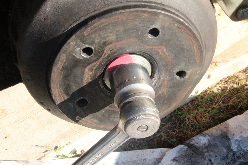

Desserrer l'écrou de 32, filetage conique, sens normal à gauche et pour les deux roues. Ici pas de goupille qui retient l'écrou. Se servir d'une rallonge/levier dur dur!!

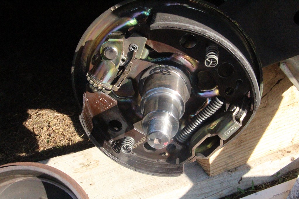

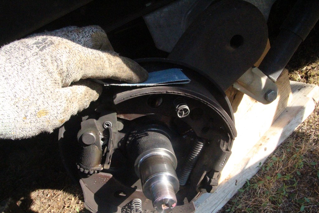

Un coup d'abrasif sur les garnitures qui sont encore bonnes 5 m/m d'épaisseur, l'oeil averti verra que celle du dessous est plus usée 1m/m de moins, Elles feront encore 2/3 ans
freinstrollfey 007 (Copier).JPG (194.61 Kio) Vu 30080 fois
un petit chanfrein en bout de la garniture,
freinstrollfey 010 (Copier).JPG (186.18 Kio) Vu 30080 fois
Un bon coup de fée du logis
freinstrollfey 011 (Copier).JPG (172.46 Kio) Vu 30080 fois
c'est nickel

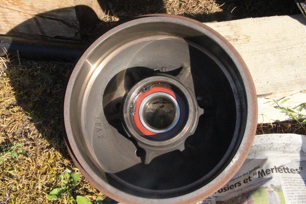

Autant sur le tambour
freinstrollfey 014 (Copier).JPG (221.04 Kio) Vu 30080 fois

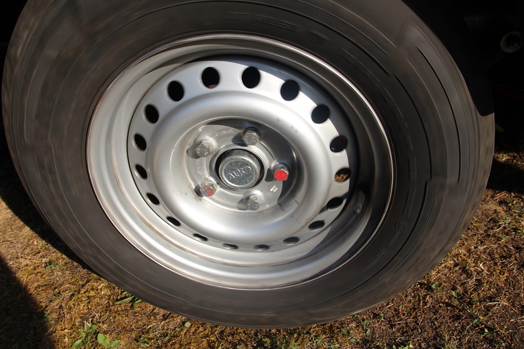

et voiloù, j'ai gagné ma journée, la prochaine fois j'essayerais de changer les garnitures :(
ça tourne rond et sans accroche

Je me posais la question comment soulever la troll sans que la cale en bois posée sous l'essieu ne glisse... j'ai la réponse en photo : elle épouse sa forme !
(Je n'ai jamais soulevé notre troll avec un cric , pour le changement de pneus , c'est une entreprise spécialisée qui a placé un cric gonflable l' : eriba : a été soulevée en un clin d'oeil)
Tu emportes donc cette grosse cale l'été, au cas où tu crèves ? Comment réussis-tu à actioner ton cric , il a l'air au milieu de ton essieu (rallonge?)?

Eribazh a écrit :Bonjour,
Luc
Surtout JAMAIS :nonon: au milieu de l'essieu le cric, toujours au tant que possible, au plus près de la fixation de l'essieu sur le châssis, il me semble que c'est écrit dans la notice...

par eribabinbin
Bonsoir Luc
Je ne l'emporte pas en vacances, cric de l'auto, pour caler en camping je mets les cales plastic type CC.
Habituellement sur le béton j'ai des chandelles et le cric est plus près des roues, mais j'étais dans le jardin, j'ai soulevé un peu plus éloigné, l'autre roue est encore sur le sol. Mes poutres en chêne ( chandelle) repose sur le support essieu/châssis, avantage, vu sa partie basse en pointe, ça ne peut pas riper...
En hivernage, déjà dit je mets sur chandelles, je retire les roues.
Oui le cric c'est sans rallonge, c'est hard mais on y arrive, plus on s'éloigne de la roue plus c'est dur!!
J-Pierre, il n'est pas spécifié dans le manOUel (530 FEY) ce que tu dis "soulever la caravane avec des tréteaux sous les essieux de façon à ce que les roues soient dégagées du sol....ou bien déplacer la caravane toutes les quatre semaines etc etc "
Bonne soirée à vous, binbin.
