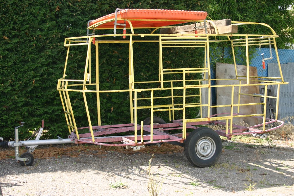

Bonsoir Michel, je te mets un lien du tuto que j'avais fait en 2009 suite à la visite de l'usine Cernay. C'est mes photos, elles proviennent du fofo d'en face mais j'ai les originaux. J'ai regardé vaguement.
Je pense que j'en ai d'autres sur un disque externe...faudrait que je cherche.
http://www.passion-eriba.org/t4960-visi ... i-15-01-09

Michel, fouilles sur le fofo d'en face Francis 68 ( il me semble ) avait aussi fait un reportage sur Cernay, je l'ai vu dernièrement, il a mis plein de photos sur des coquilles en construction.
Je te mets une autre photo, ossature chez Martin caravanes en 2009, je ne vois rien à l'AR. A l'avant oui deux barres.

Bonsoir. C'est quoi ce truc à l'arrière : ajouté après? Et on dirait plutôt une familia ? Cdlt
Re: Trappe à l'arrière de la triton jubilé 1998
Posté : jeu. 24 sept. 2015 19:54
par eribabinbin
Je l'ai vu aussi, mais j'ai pensé que ça ne faisait pas partie de l'ossature, métal entreposé?, après agrandissement je pense que c'est indépendant de l'ossature, même couleur que la ferraille entreposée debout.
ça ne t'avance pas :(
Je me disais, est-ce que ça ne serait pas des entretoises internes pour un support roue de secours?, comme suggéré par Land.
Est-ce que en faisant ta découpe ces 2 barres partiraient ? ou elles se trouvent dans ton trait de scie ?
