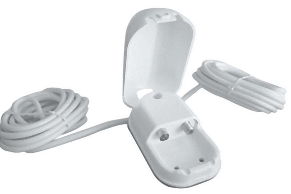

Fabrication avec du matos de récup' d'une prise ext. pour branchement parabole.

Ce que tu as fabriqué existe chez Ludospace - Reimo
http://www.ludospace.com/article.php3?i ... rche=49267
prise télé.jpg (36.57 Kio) Vu 15573 fois
Les connexions sont très efficacement protégées

Dans mon cas j'ai une antenne terrestre donc le câble est monté en permanence de la caravane a l'antenne qui elle aussi reste fixé sur la carane, j'avais donc besoin d'une prise extérieure relié directement au démodulateur de manière à brancher mon câble de la parabole directement, c'est pourquoi la prise de Ludo Space m'est d'une aucune utilité.

J-C a écrit : j'avais donc besoin d'une prise extérieure relié directement au démodulateur de manière à brancher mon câble de la parabole directement, c'est pourquoi la prise de Ludo Space m'est d'une aucune utilité.
Erreur la prise Ludospace existe aussi avec uniquement 1 connecteur F7 pour le satellite Et le connecteur F7 est efficacement protégé contre les projections d'eau, ce qui manque à ton installation

Je me doute très bien que tu n'a aucune action chez L S, pour l'étanchéité et sur conseil du vendeur du matériel tous les raccords sont montés avec des joints torique.
