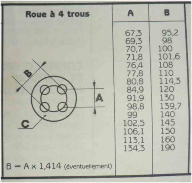

par HB37
et l'entr'axe des trous , il est où ?

Posté : lun. 30 mai 2016 10:42
par Eribawoman
HB37 a écrit :et l'entr'axe des trous , il est où ?
Entraxe trous de roue.jpg (22.47 Kio) Vu 27755 fois
Jante alu AUTEC 5.5 J x13 4 trous, donc très certainement A= 70.7 et B= 100… pour confirmation, prendre un mètre rouleau ou un pied a coulisse… et vérifier l'entr'axe des trous
Yv
Re: triton 2005 AVEC JANTES 13" 4 Trous ?????
Posté : lun. 30 mai 2016 11:25
par Marmotte86
Toujours pas de reponse pour l'entr'axe 4 trous ?
Selon vos : Photo : j'ai les même jantes sur mon : eriba :
5.5 JX 13 déport 30 entr'axe 100x4
A+ JC

HB37 a écrit :Toujours pas de reponse pour l'entr'axe 4 trous ?
L'entraxe n'est pas inscrit sur la jante, mais si tu prends un pied à coulisse tu verras qu'il est de 100 mm. :]
Re: Triton 2005 avec JANTES 13" 4 Trous ?????
Posté : lun. 30 mai 2016 16:03
par Eribawoman
L’entraxe des trous pour Jantes alu ou tôle en 4 ou 5 trous dépend du tambour de frein
Si on n’arrive pas à identifier les entraxes…malgré les mesures et le tableau qui est plus haut
Dans ce cas
Pour en connaitre les caractéristiques techniques dont l’entraxe il faut connaitre
-La Marque de l’essieu
-Le type d’essieu (qui va être différent selon la largeur de : eriba : et la charge admissible)
-Parfois le type de frein (et c’est mon cas)
-Et enfin le modèle de tambour qui sera encore a différencié…selon par exemple 4 ou 5 trous pour fixer la jante puis le pneus
Ces deux derniers sont défini dans la fiche « barré rouge »appelé Notice Descriptive(Certificat de Conformité) validé par le service des Mines et signé par le constructeur en l’occurrence HYMER France
Yv

5.5 JX 13 déport 30 entr'axe 100x4 (il me semble)
A+ JC
plus de doute entr'axe 100x4
