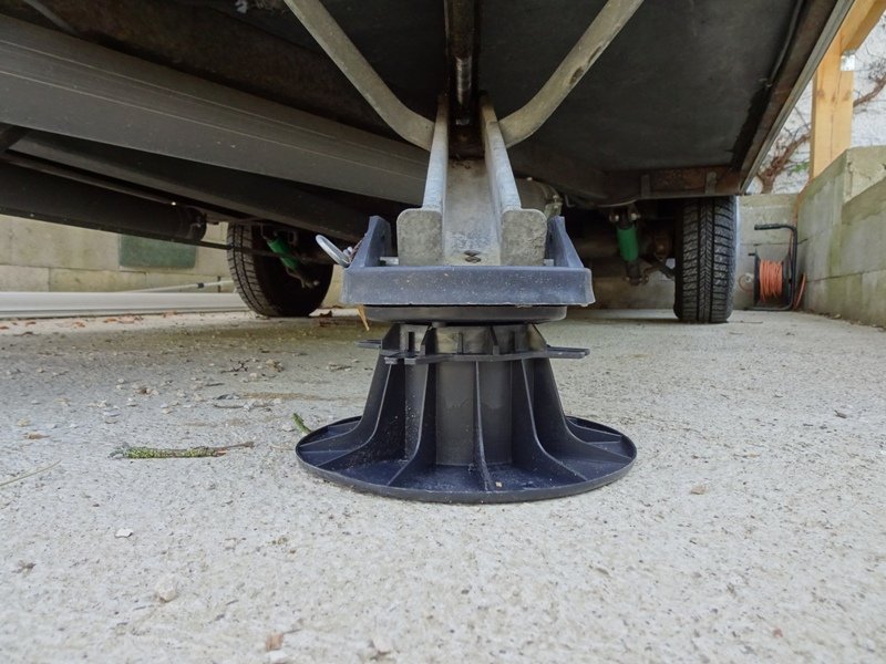

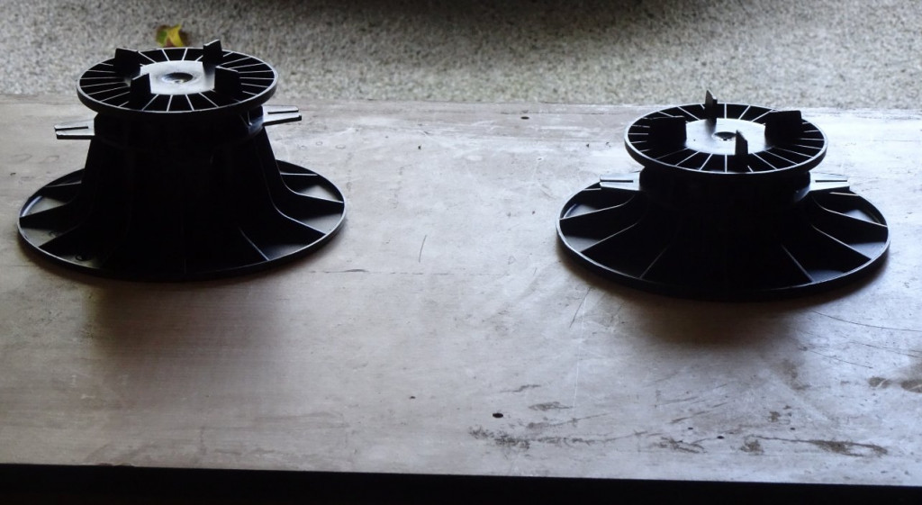

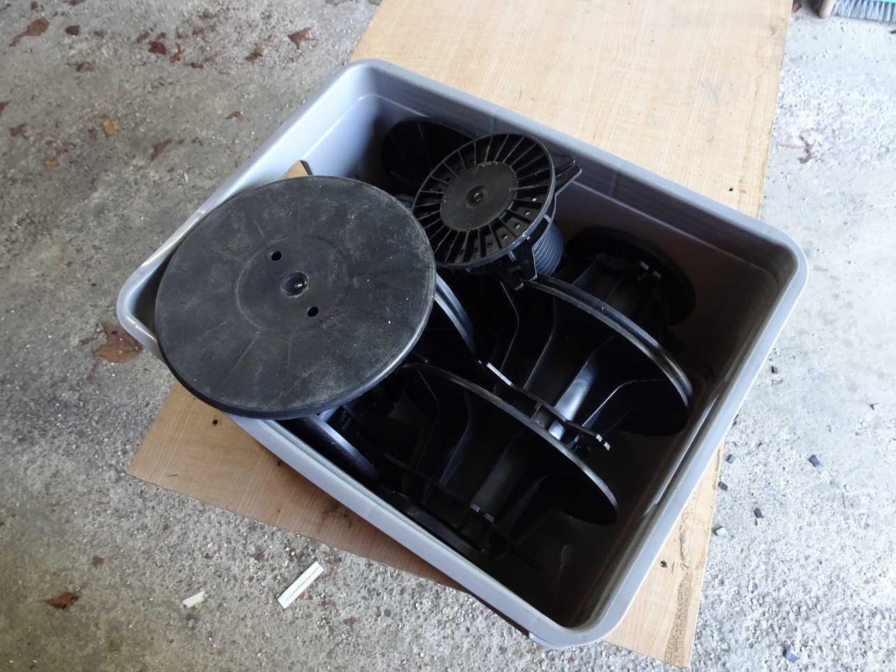

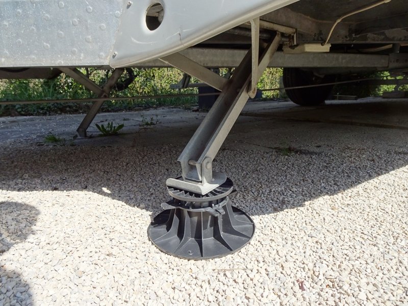

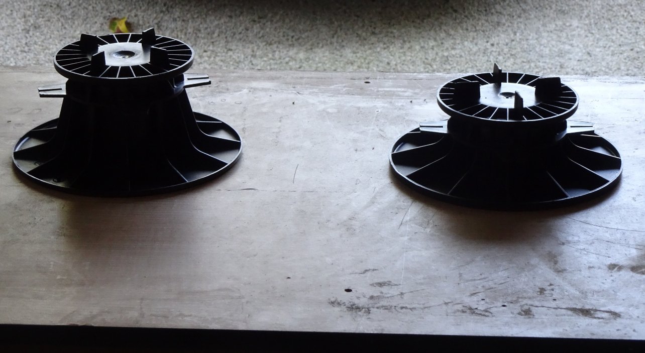

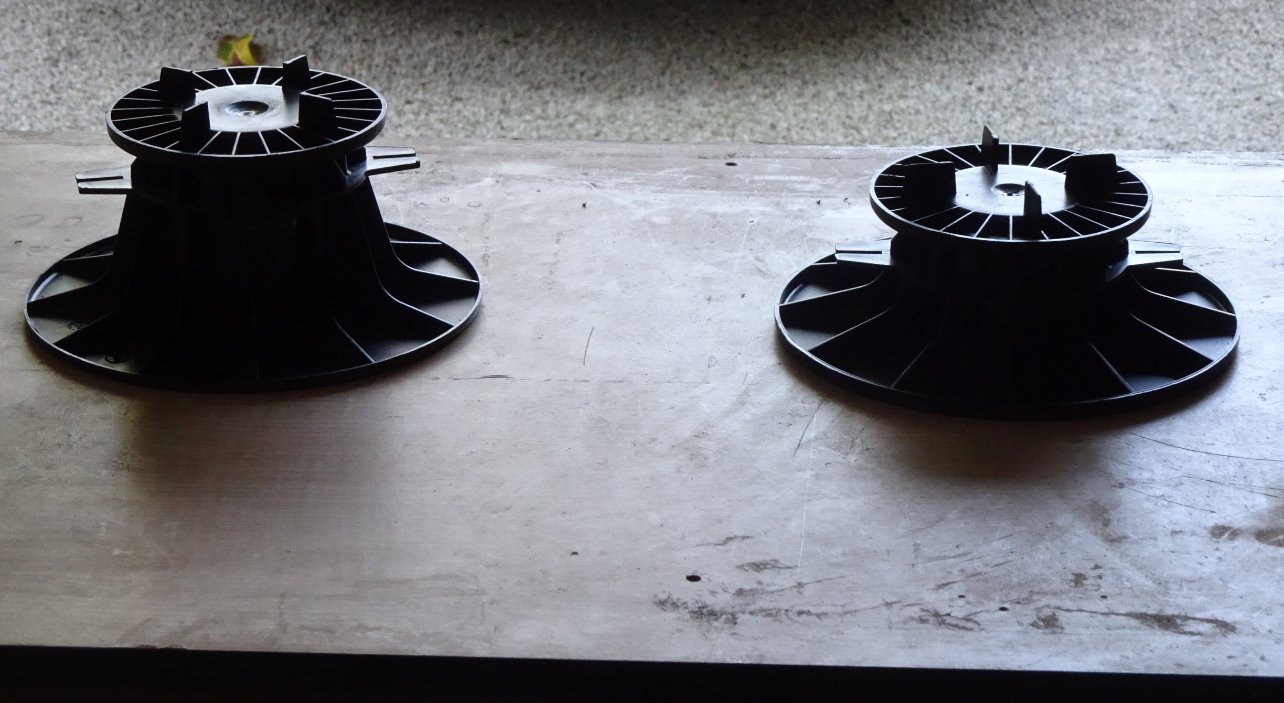

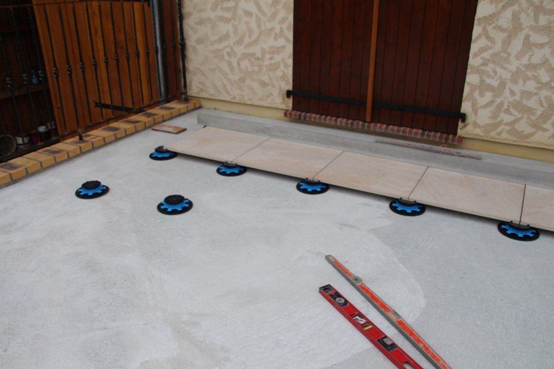

Comment détourner un objet pour un usage non approprié.... Je me posais la question des cales en bois que l'on embarque pour gérer les dénivelés de terrain. C'est lourd, encombrant.... Et en me promenant sur la toile, je suis tombé sur cela:
chez Manomano
Plot pour dalle ou carrelage 60/90 mm
A l'unite
1,73 €
Quantité : 4
Plot pour dalle ou carrelage 90/150 mm
A l'unite
1,86 €
Quantité : 4
Sous-total : 14,36 €
Frais de livraison : 9,90 €
Total TTC : 24,26 €

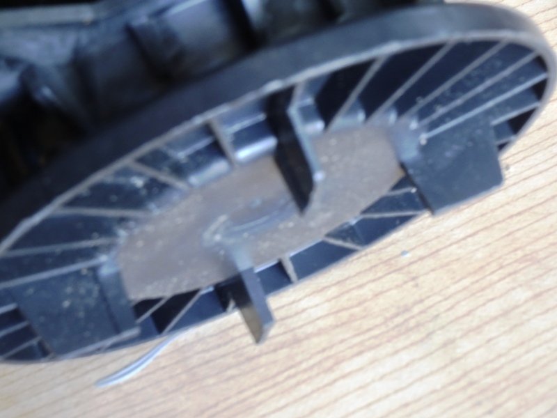

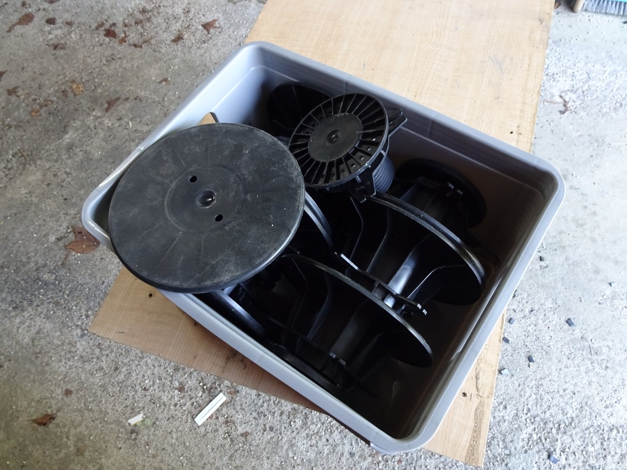

Ces plots supportent 1000kg. Donc après avoir arasé les languettes de positionnement des dalles on se retrouve avec un support réglable.
que l'on peut positionner soit sous un vérin sans cale, soit sous un vérin avec cale.
Et tout rentre dans une petite caisse!

t'es sur que 1,86x4 ça fait bien ton total???? 14,36
Tu as acheté autres choses avec?
T'aurais pu mettre le lien :ange:
En te promenant sur la toile????et le confinement alors t'en fait quoi? ou alors pas plus d'1 heure/jour :mdr1: :mdr1: :mdr1: :mdr1:
Messages : 6817
Re: Trucs et astuces...
Lis bien la facture et tu auras la réponse....
Quand au lien ....justement confinement, cela occupe ;-)

SI j'ai bien compris il y a 1 plot mâle et 1 plot femelle pour ne former plus que 1. 8| :hehe:
Messages : 6817
Chaque plot est indépendant.... au total 8.
4x60minix90maxi
4x90minix150maxi
Donc réglable en hauteur :happy1: :happy1:

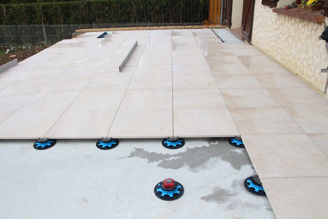

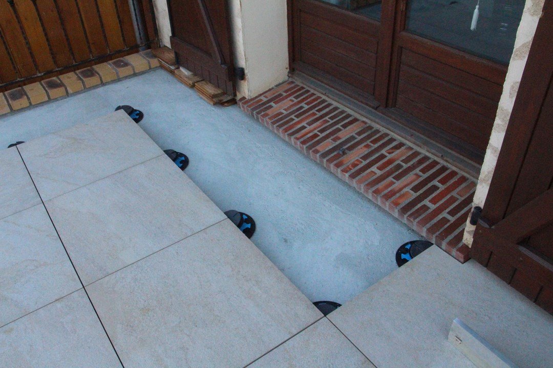

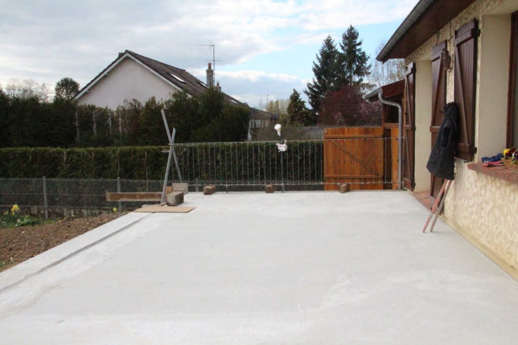

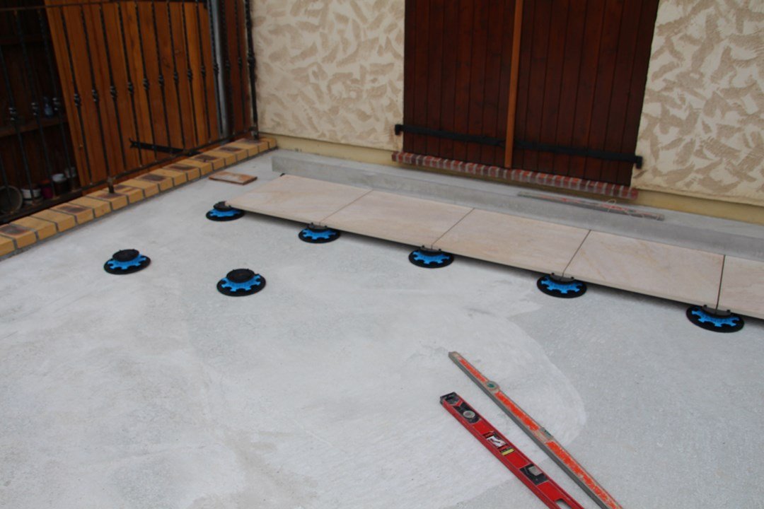

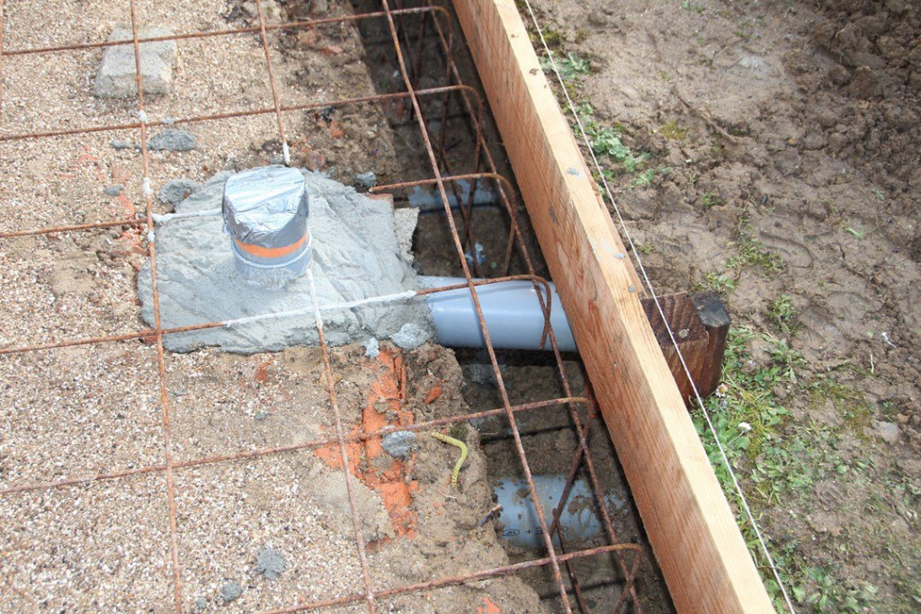

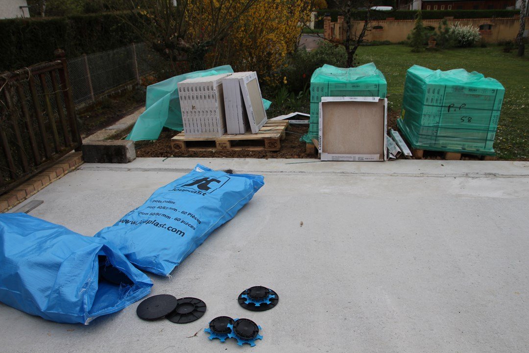

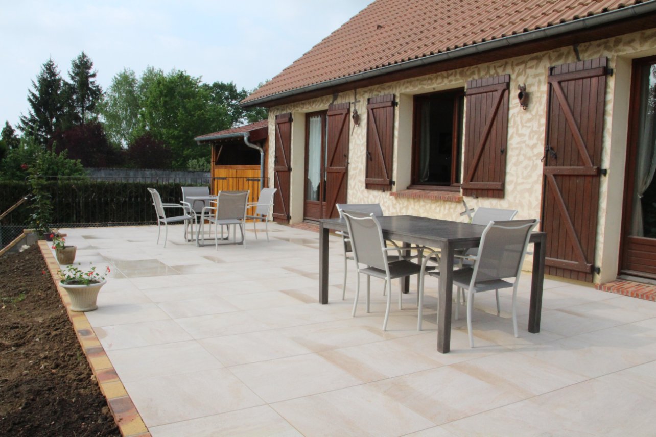

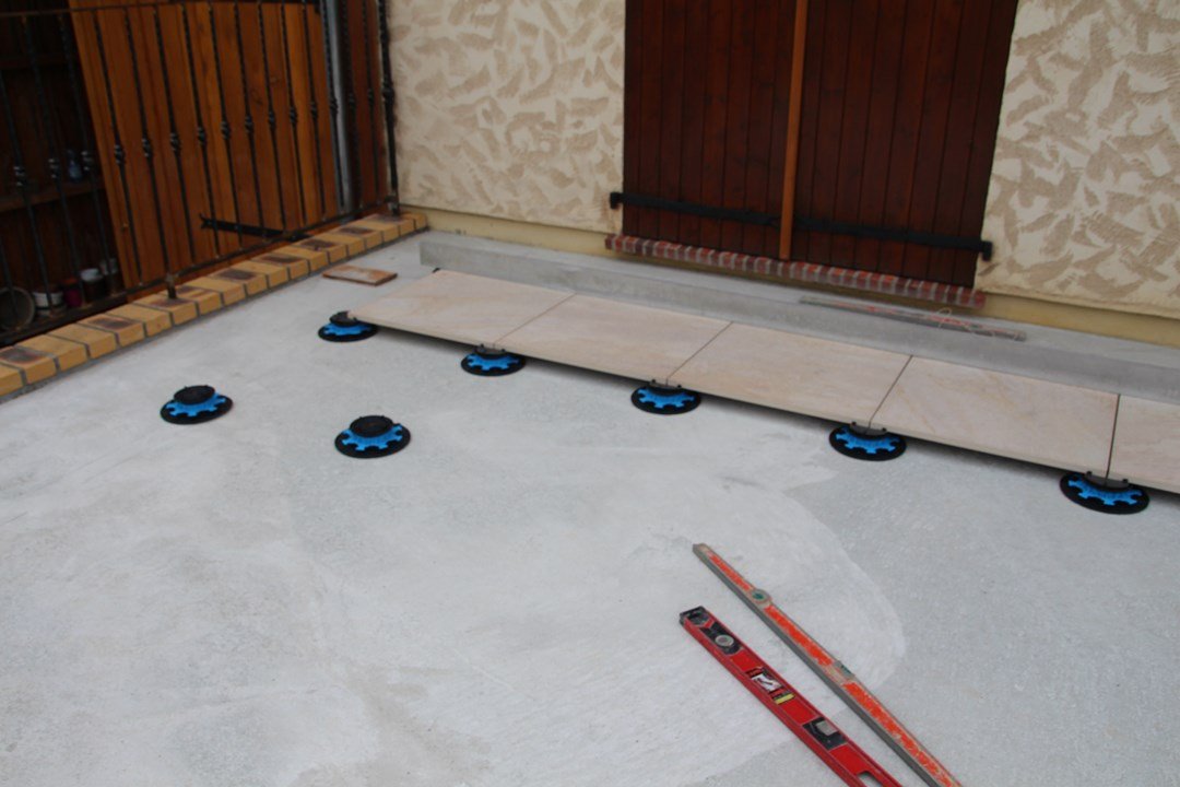

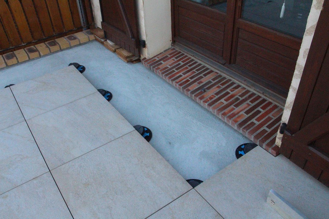

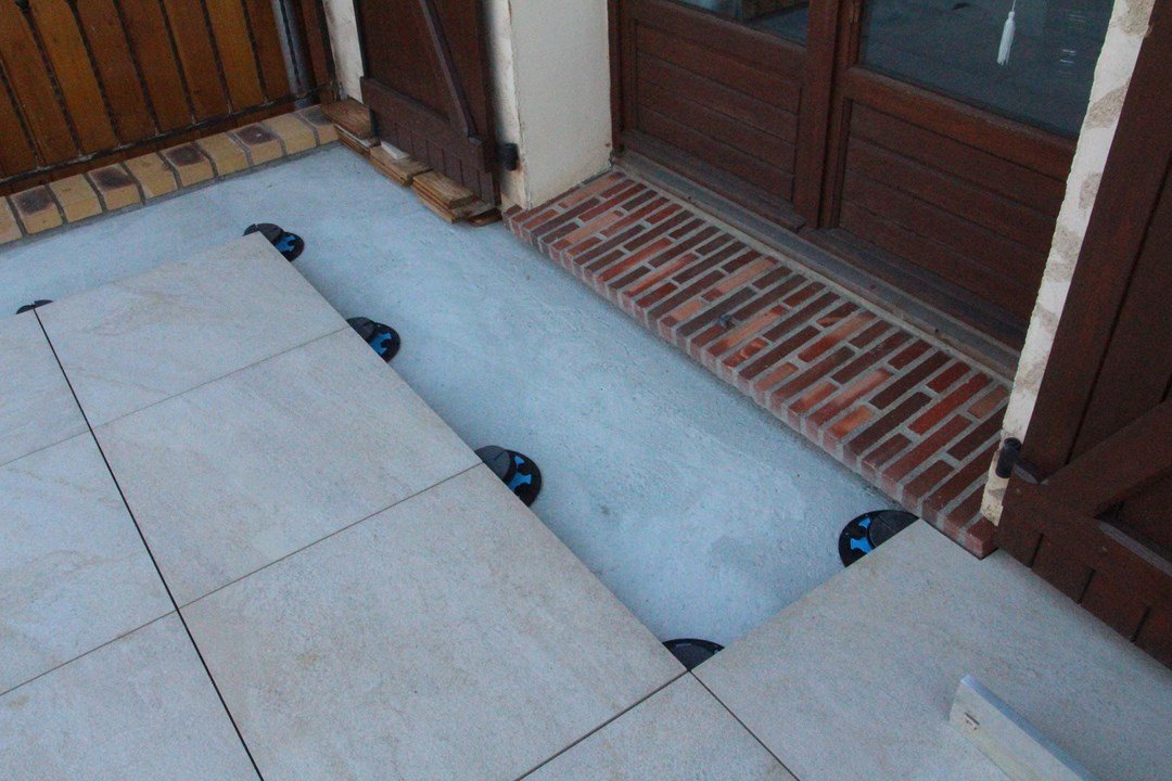

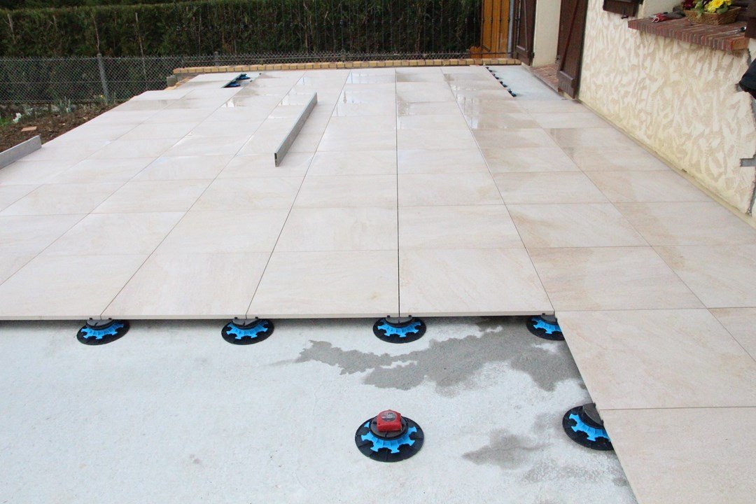

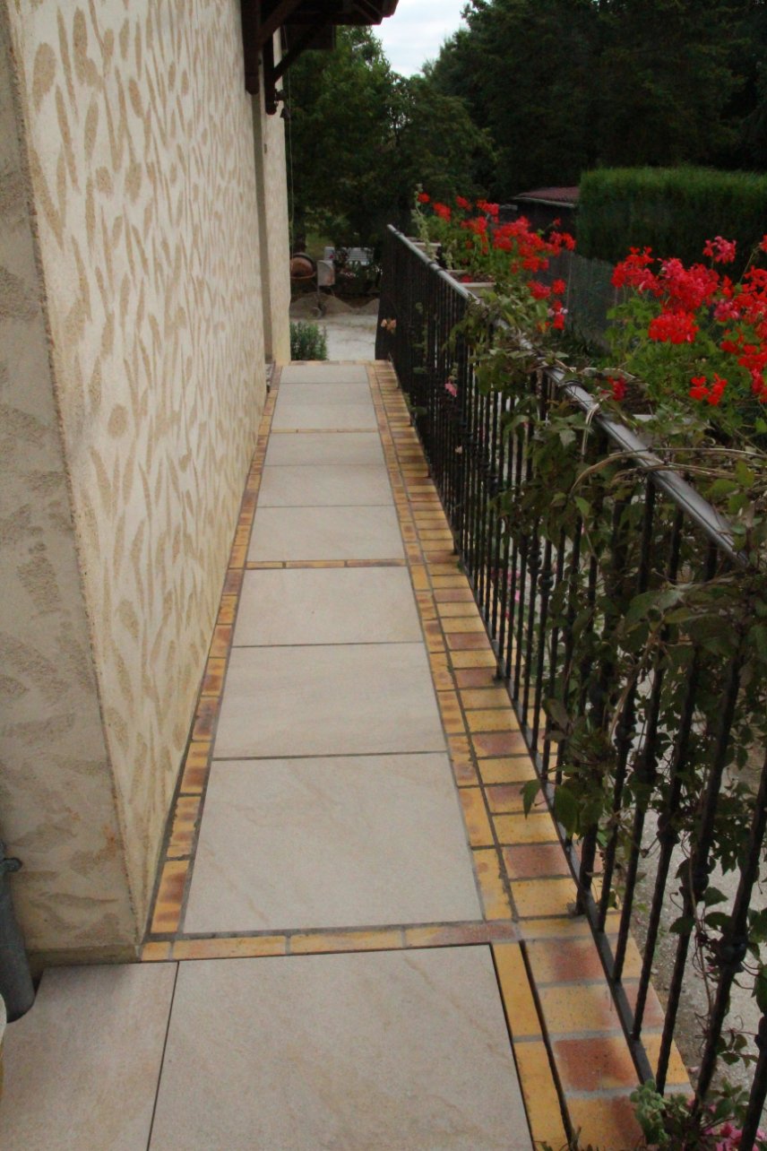

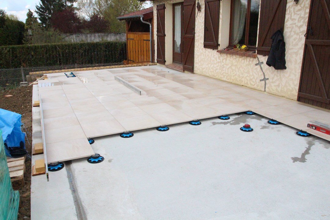

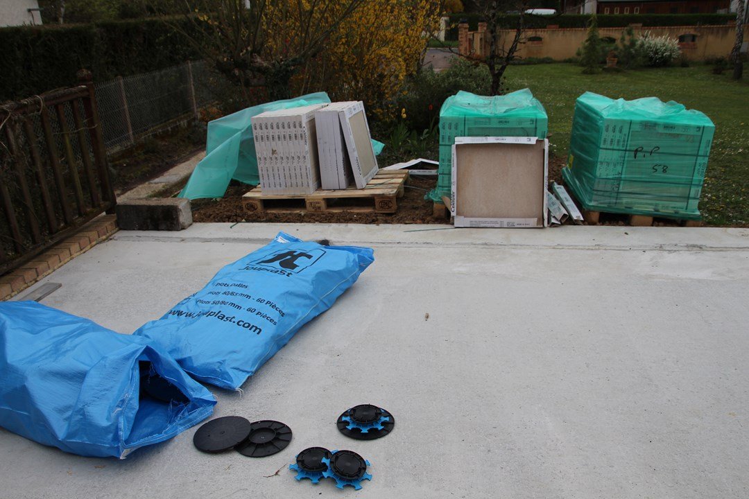

Des plots que j'ai adoptés :happy1: , J'ai posé les dalles en grès cérame de la terrasse avec ces plots. Pour habiller le balcon j'y ai roulé dessus avec une brouette chargé de "colle" ciment sans problème, à la louche 100kg sans le bonhomme. Pour ceux qui ont des terrains mouvant (risque de fissures dalle béton) je vous les conseille fortement. FOTOS.

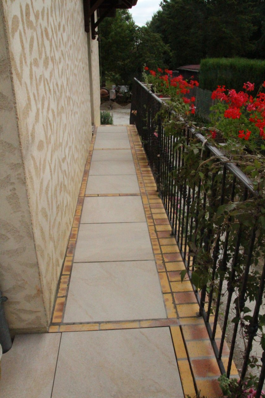

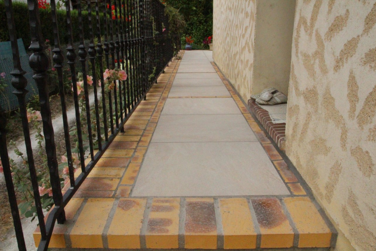

Sur le balcon je les aient posées traditionnellement
Si ç vous tente, n'hésitez pas c'est facile....
Messages : 21355

Mais quel est le poids maxi 8|
Un bonhomme de 120 à 130 kg quelles sont ses chances ? :malin1:
Mapomme
Messages : 6817
Noël, c'est écrit, 1tonne par plot..... :]

Ce qui serait bien , c'est des plots gigognes pour prendre moins de place . Peut-être à faire soi même ….

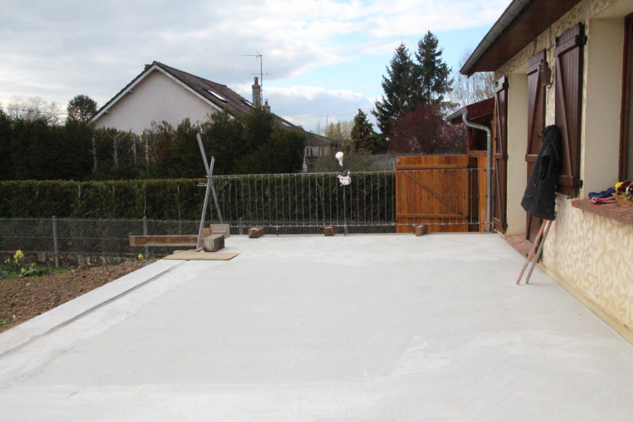

:idea: Deux remarques:
Il faut que le carreau soit costaud car juste tenu aux 4 coins

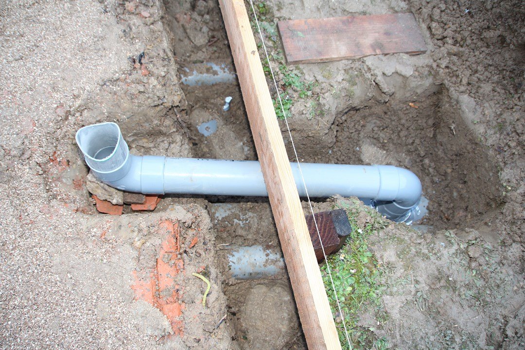

Et qu'en est-il de l'eau quand il : Rain : , il faut un écoulement quelque part sur la dalle ...
Messages : 12222
LANDERIBA a écrit : mer. 8 avr. 2020 18:05 :hello:

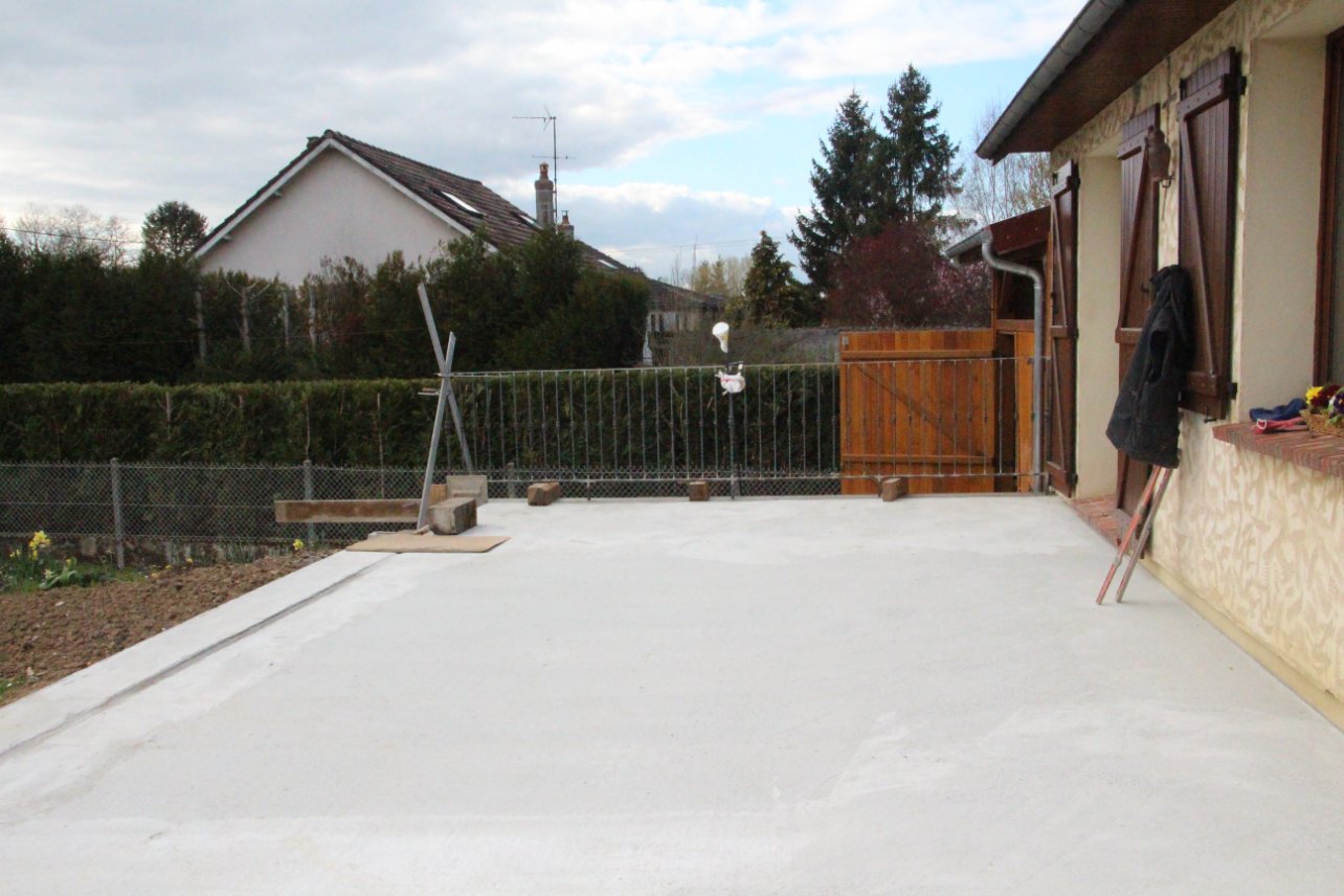

Slt J-Pierre

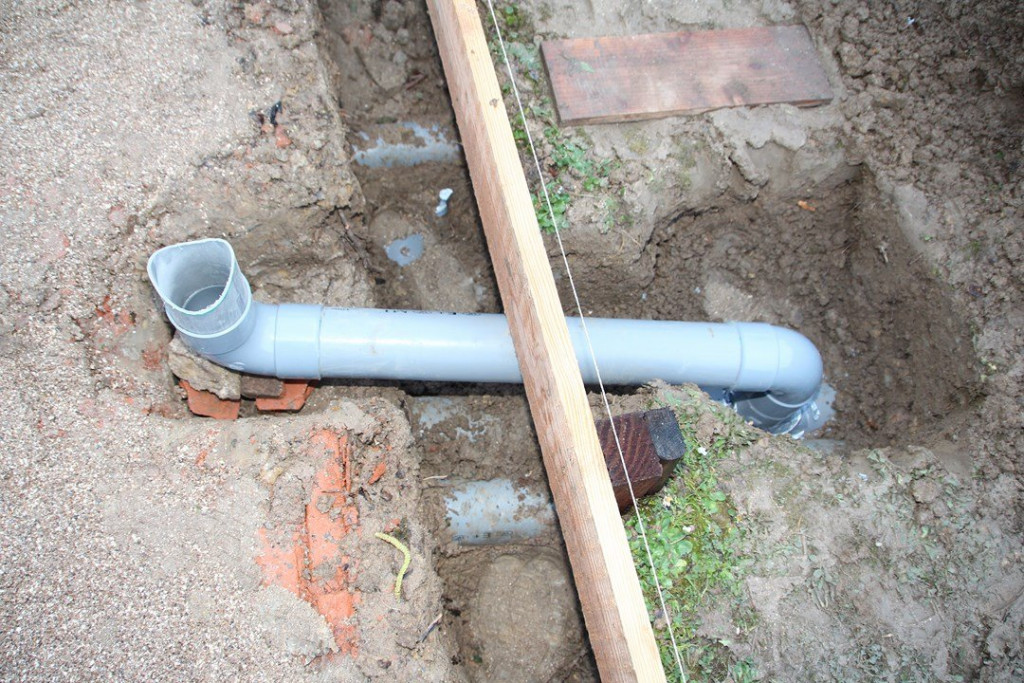

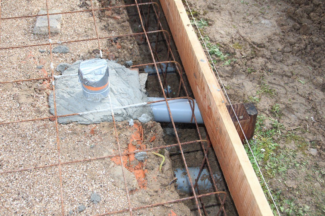

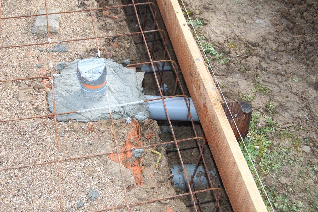

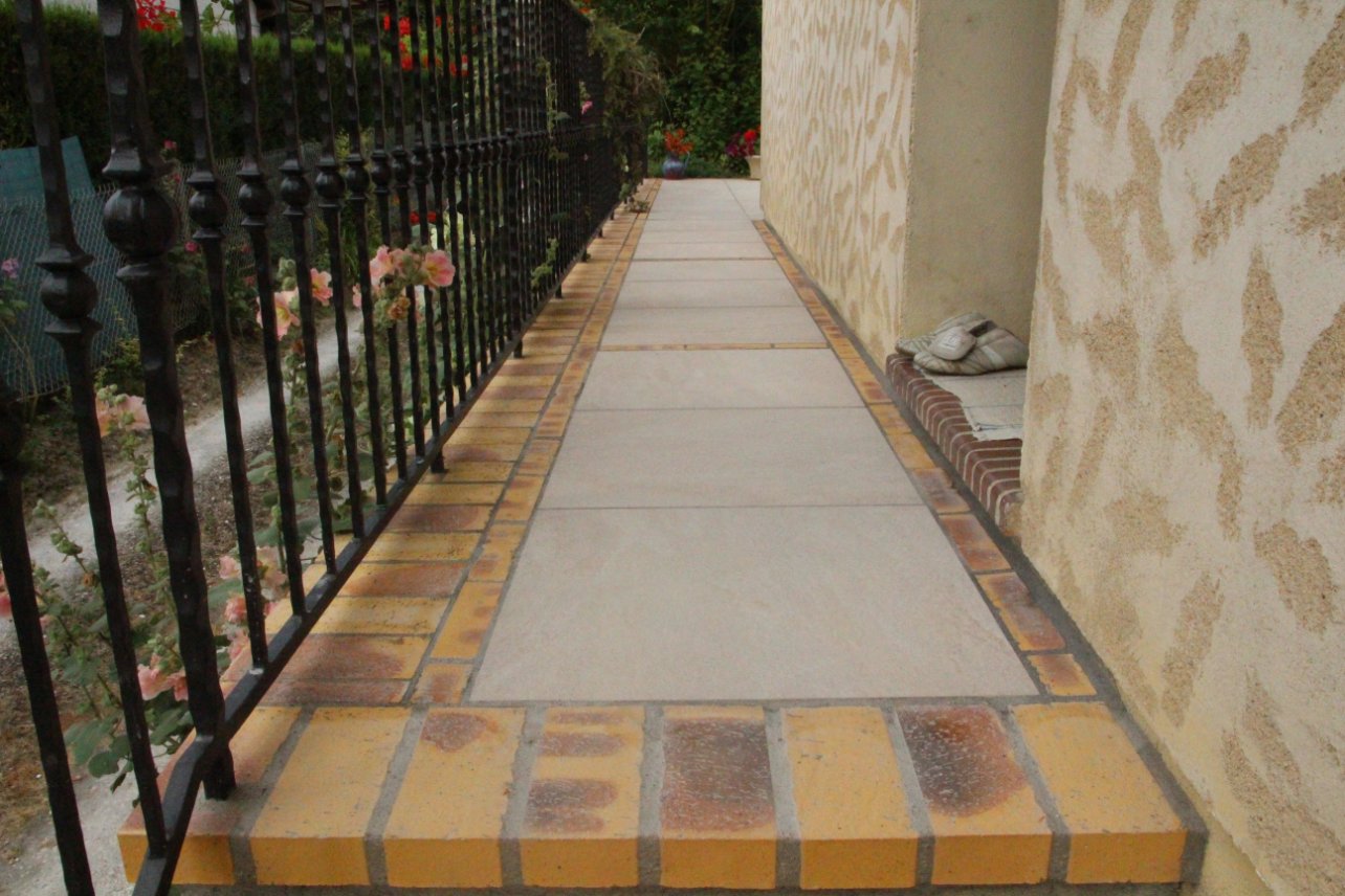

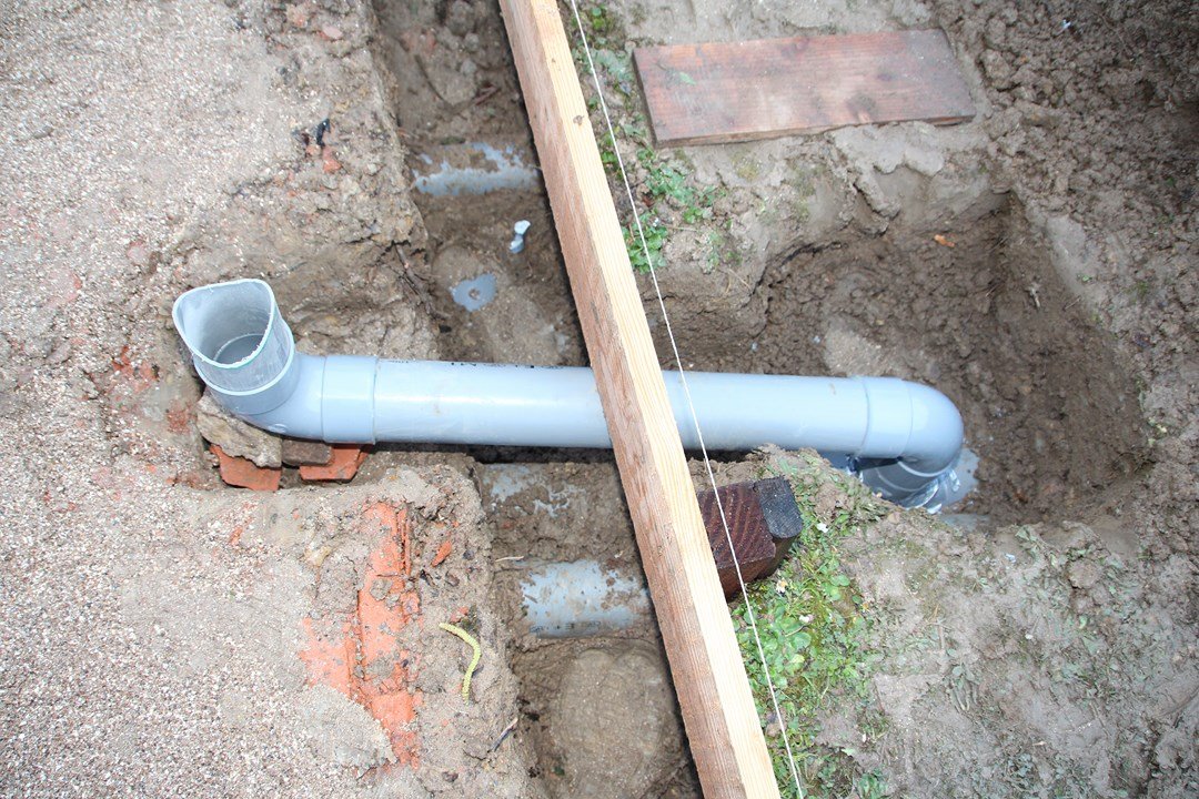

Carreau grès cérame en 20 mm d'épaisseur non pb. Prendre du carreau rectifié, l'alignement est top, ajustés à la règle pas au cordeau ;-) .
Pour l'évacuation de l'eau ? prévoir la dalle avec une pente normale et un caniveau en bout dans la masse, évacuation par tuyau de 100 mm via eau de pluies. Ça tombait bien la canalisation des gouttières était pille poil au bon emplacement :happy1:
Mieux qu'un discours ;
Ci-après, caniveau à gauche (partie foncée)
Fini avec ceinture en brique pour retenir l'ensemble. Ne pas prendre leur supports d'embout c'est pas sérieux et cher!!
voiloù, Benjamin.
Question idiote peut ètre ou alors j'ai loupé quelque chose.......pourquoi tu n'as pas collé les carreaux sur la chape directement...???
Messages : 21355
Même si la dalle se fend le carrelage lui ne risque rien...

djef24 a écrit : mer. 8 avr. 2020 20:28 Question idiote peut ètre ou alors j'ai loupé quelque chose.......pourquoi tu n'as pas collé les carreaux sur la chape directement...???
Djef, en classe tu étais au fond ? près du radiateur ? :hehe:
LANDERIBA a écrit : mer. 8 avr. 2020 20:56 :hello:
Lui il était devant :ange:

Ta façon de poser n'a que des avantages:tu peux marcher dessus aussitôt,ça doit être plus économique que la colle,tu n'as pas de joints à faire,ça résiste mieux au gel.J'ai carrelé ma terrasse en 2005 sur une dalle ferraillée.Elle n'avait jamais bougé jusqu'à la sécheresse de 2019,et elle a fissuré à l'automne dernier.
Messages : 12222
luckyck a écrit : mer. 8 avr. 2020 22:04 Ta façon de poser n'a que des avantages:tu peux marcher dessus aussitôt,ça doit être plus économique que la colle,tu n'as pas de joints à faire,ça résiste mieux au gel.J'ai carrelé ma terrasse en 2005 sur une dalle ferraillée.Elle n'avait jamais bougé jusqu'à la sécheresse de 2019,et elle a fissuré à l'automne dernier.
:hello: Luc
Question prix les plots reviennent plus cher que la colle (quand tu la fais toi même), avantage c'est plus cool et plus rapide. Comme tu vois sur le mur de la maison c'est suite à la sécheresse de 2003 et 2011 que nous avons tous dans notre rue subi des dégâts plus ou moins important. Pris à 100% par notre assurance la Macif ILS ONT ASSURE !! :happy1: . C'est pour éviter ta mésaventure que j'ai pris cette option à ce jour "je touche du bois ;-) "
Bonne soirée, Benjamin.

Une question :
si en dessous il y a du touvenant tassé
ça marche ?
Mapomme
Messages : 12222
mapomme a écrit : jeu. 9 avr. 2020 08:17 Une question :
ça marche ?
Mapomme
Bjr Noël
C'est aussi prévu dans ce cas de figure, éventuellement faire un nivellement avec du sable (conseillé). Il y en existe de différentes hauteur à toi de voir le modèle en adéquation. Ne pas hésiter à marchander le px, ils ont des grosses marges :siffle:
Je les ai pris chez https://www.pointp.fr/p/decoration-exte ... e-A1344585 Conditionné par 60 pcs si ma mémoire ne me fait pas défaut.
MAIS PAS A CE PX :ghee: , regarde les caractéristiques ;-)
Bon taf, Benjamin.

Une des différences avec la pose collée, c'est l'inertie thermique. Les dalles auront plus tendance à givrer / verglacer en hiver (car bénéficiant moins de l'inertie de la dalle), mais renverront moins de chaleur en soirée en été, car il y a une lame d'air avec la dalle et les carreaux refroidiront plus vite). En inter saison, du coup, c'est plutôt un inconvénient, mais appréciable aux fortes chaleurs
eribabinbin a écrit : mer. 8 avr. 2020 21:11
Bin tout le monde ne peut pas avoir ton intelligence ni ton instruction.......Mais bon il ne faudrait pas non plus que tu te prennes pour Jupiter... :hello:

Bonjour messieurs,
très jolie terrasse mais... pas facile à emmener pour la poser devant sa : eriba :
Question simple mais à laquelle vous pourriez peut-être me donner réponse. Je pensais cales en bois sous les verrins descendus. Un carré de combien sur combien et de quelle épaisseur me recommanderiez-vous ?
J'ai bien vu les plots de terrasse détournés mais ils me semblent peu pratiques à ranger.
Donc, j'en reviens aux cales en bois.
Merci pour vos astuces.

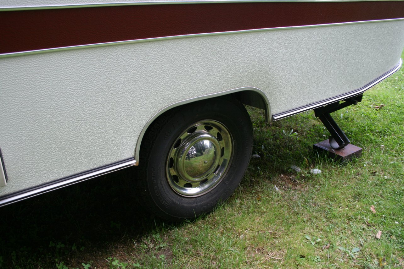

J'ai ça sous la Puck : chevron de 15x20 épaisseur 6 cm :
Messages : 6817
Les cales détournées font 20 cm de diamètre et sont règlables de 6cm à 10cm d'épaisseur pour les moins hautes et les plus hautes font de 10 à 16 cm pour le même diamètre... Et l'on sait qu'au sol, en appui, un cercle est plus stable qu'un carré ou un rectangle. En plus une cale de 6 c'est une cale de 6... Pas de 10 ;-)

Merci à tous les 2. Je débute avec les cales de Claude et je m'aventurerai plus tard, avec les astuces de J.Paul. J'ai des vêtements et des chaussures à caser dans la : eriba : :hehe: :hehe: Donc, je minimise l'espace prévu pour les accessoires (et je ne parle pas de mes sacs ... de plage).

Mes cales en bois sont à coté de la bouteille de gaz dans le coffre, pas de place de perdue !!

:hello: Puckinella,
Et n'oublie pas les descentes de gouttières à faire en PVC :
Plus longue à l'arrière qu'à l'avant.

Claude,
Des gouttières ????? C'est une première pour moi. D'où récoltes tu l'eau qui s'écoule ? Le toit ? Le rail ? Quelle est la raison de cet aménagement. Je n'en ai jamais vu et surtout n'y ai jamais songé. Pour éviter la rouille car l'eau stagne dans le rail extérieur ????
Peux tu développer le pourquoi du comment de la chose... 8| 8|
