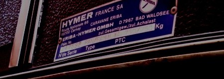

Fais nous la photo de la petite plaque bleue à droite de la porte d'entrée !!!

Je vous ferai parvenir des photos dès demain, quand il fera jour...! ainsi que de la plaquette bleue à gauche de l'entrée (Pour toi Landeriba)

Fait nous la photo de la plaque bleue à droite de la porte d'entrée, je doute que la Familia fasse moins de 500 Kg.....

cette plaque de face
Re: ERIBA Pan - 1983 - Structure inféieure
Posté : ven. 12 août 2016 09:13
par LANDERIBA
En bricolant l'image j'arrive à lire 750/750 Kg , donc poids total en charge 750 Kg, force de l'essieu 750 Kg. La 2CV ne va pas aimer :nonon: et même en infraction concernant la charge roulante !!!!
Caravane ERIBA - Structure - 3MODREC.jpg (25.08 Kio) Vu 15565 fois
Notre belge breton me dit que en dessous de 750 kg pas de contrôle technique ni de carte grise en Belgiquerie !!
