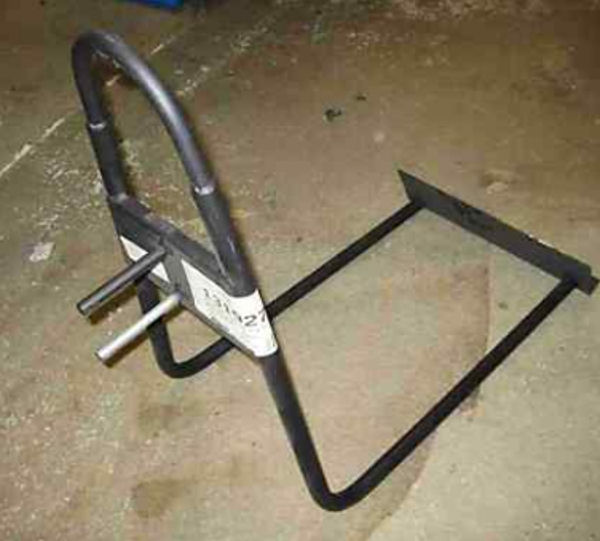

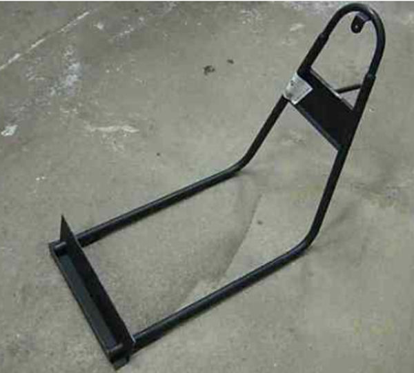

- Les constructeurs de 4x4 ont abandonné la roue de secours à l'arrière, suite aux tests EURO......., car en cas de choc cette dernière défonçait la porte arrière support . Ta roue de tondeuse me fait peur, un disque en métal serait à mon avis plus judicieux :roll:
Pour info voici le support qu' : eriba : avait développé.
- Oui pense à la housse ( chez les équipementiers 4x4 ) car les UV et surtout ceux de la lune sont nocifs pour les pneus.
